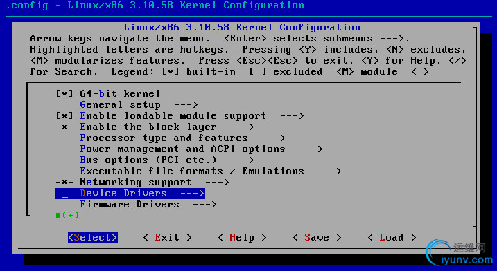

#make menuconfig
  依次选择下面选项,ceph必须编译为模块M
  File systems-->Network File Systems--> Ceph distributed file system
  保存并退出

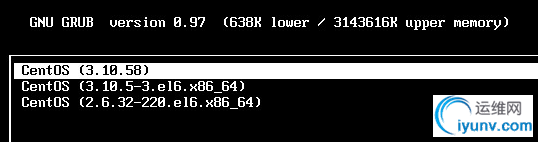

安装完成后,需要修改Grub引导顺序,让新安装的内核作为默认内核。
编辑 grub.conf文件,
vi /etc/grub.conf#boot=/dev/sdadefault=0timeout=5splashimage=(hd0,0)/grub/splash.xpm.gz
hiddenmenu
title CentOS (3.10.58)
    root (hd0,0)
...数一下刚刚新安装的内核在哪个位置,从0开始,然后设置default为那个数字,一般新安装的内核在第一个位置,所以设置default=0。
重启reboot:
确认当内核版本
[root@sean ~]# uname -r3.10.58升级内核成功!
