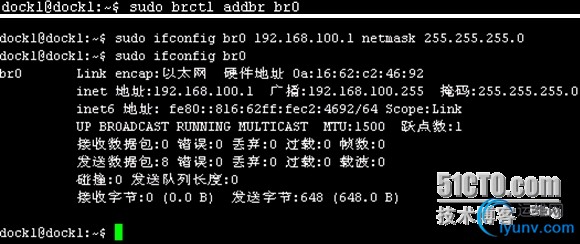

  新添加一个桥接网卡br0
  #sudo brctl addbr br0

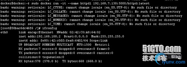

  启动一个容器发现ip地址已经使用我们自定义的br0,ip地址为192.168.100.2

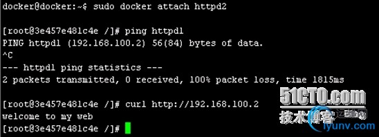

  我们再次创建一个容器httpd2 使用--link选项,并测试两个容器的连通性
  --link 参数的格式--link name:alias ,其中 name 是要接的容器的名称, alias 接的名。

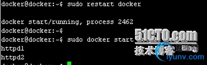

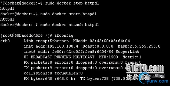

  关闭并重新启动httpd1并查看其地址,发现地址已经改变
  我们再用httpd2 测试httpd1的连接,发现地址已自动修正
  我们查看一下他的host记录。发现httpd1的ip地址已自动更新

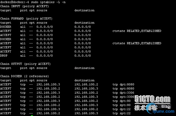

  我们来查看一下本地的iptables,发现httpd1的web端口是对httpd2开放的,所以我们可以访问却ping不通
  我们再次启动一个httpd3拒绝他访问httpd1的web
  是不是发现httpd3无法访问httpd1的web服务呢。有关ubuntu的iptables下节我将介绍一下

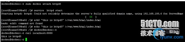

  也可以自己定义指定端口来映射,如图,我们用8080端口来映射容器的web服务
  #sudodocker run -it -p 8080:80 --name httpd5 192.168.7.130:5000/httpd
  本地访问测试
