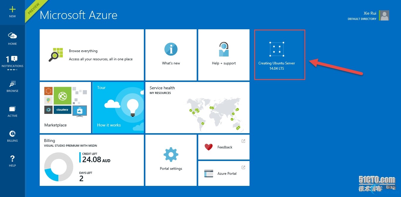

  新门户还是比较炫的,但是内容太多难免让人需要花时间去适应,可以看到当前ubuntu虚拟机正在创建中,如下图:

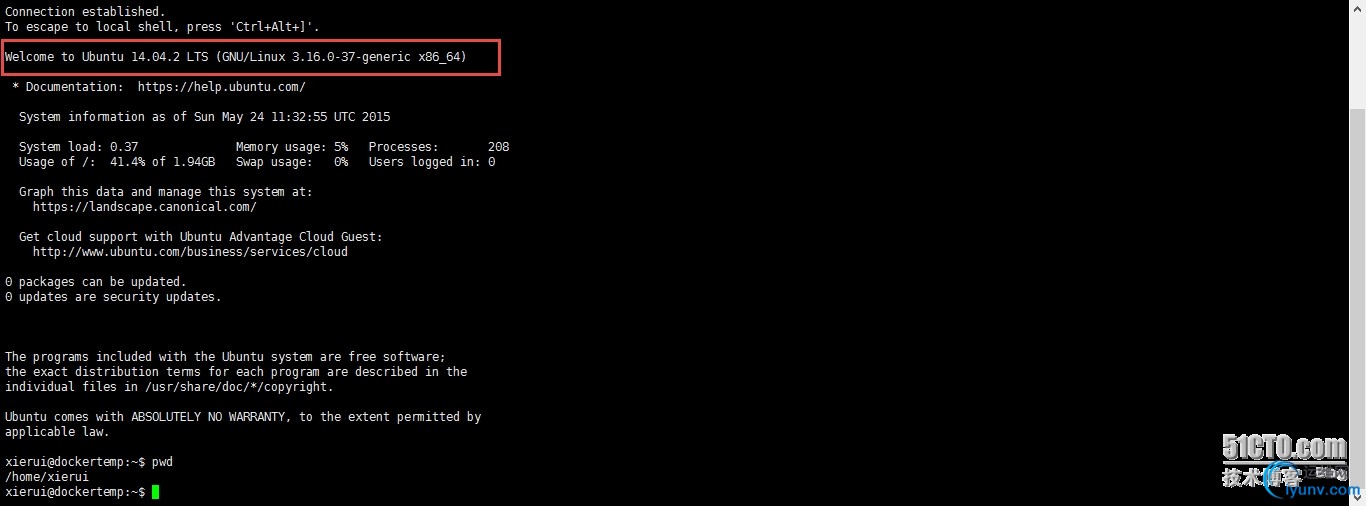

  通过本地的xshell登陆之后确认版本为14.04.2 LTS,接下来就该在这台机器上准备docker daemon环境了

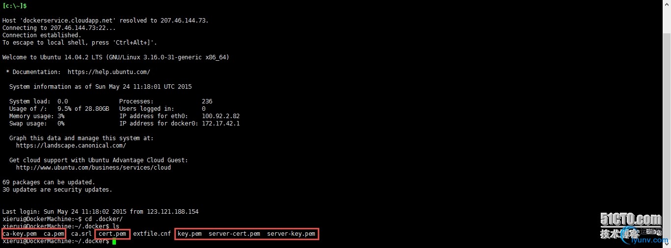

  一般来讲,可以在这台机器上完全手动的去安装docker,然后修改docker的启动方式是daemon模式,并指定tls所需的证书,不过为了省事或者是面向新手,Azure的docker扩展程序就是来帮助你完成这些工作,不过前面提到因为远程调用不再使用unix socket而是基于tls加密所以还需要证书,下图中是我另外一台vm已经配置好的截图,在~/.docker目录下有六个.pem文件是我们接下来要创建的,说白了是“三对密钥”,它们分别是ca密钥对(ca-key.pem/ca.pem),服务器密钥对(server-key.pem/server-cert.pem)以及客户端密钥对(key.pem/cert.pem);所有的证书准备工作可以完全参考docker官方说明文档来操作,链接:http://docs.docker.com/articles/https/

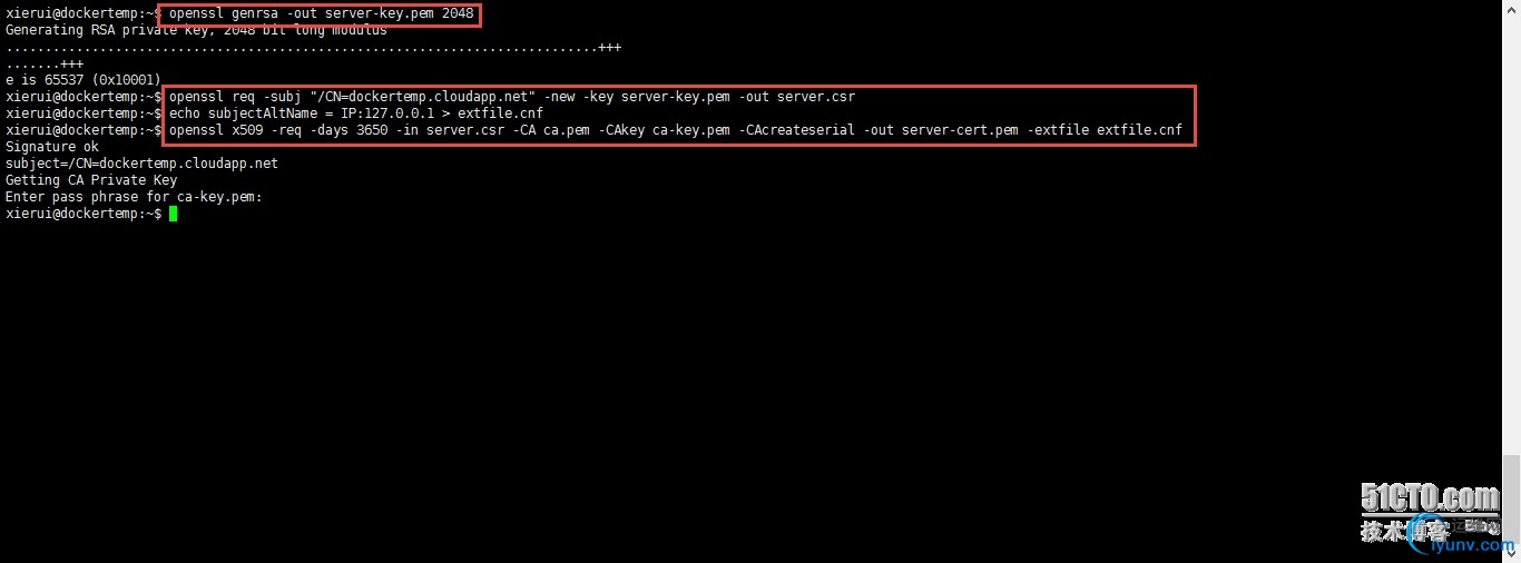

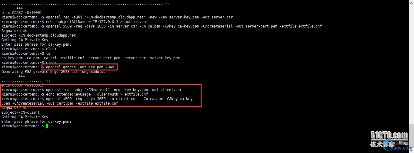

  回到刚才创建好的dockertemp这台虚拟机,一步一步来创建所需要的证书和密钥文件,使用openssl生成ca证书,并且注意FQDN要与dockertemp这台虚拟机所在的云服务名称一致,如下图:
  接下来准备服务器证书,期间需要生成一个请求文件,创建如下图:
  最后是客户端证书,如下图:

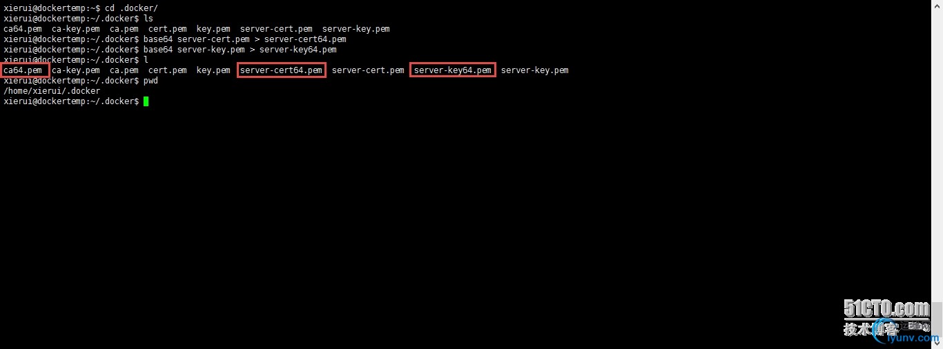

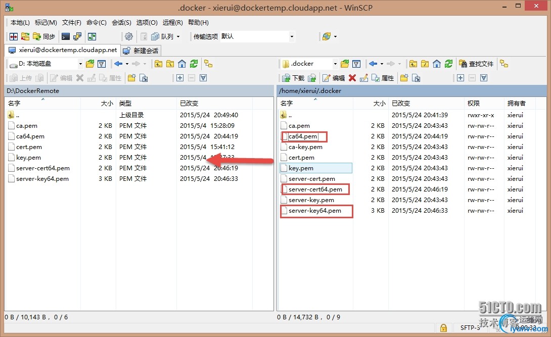

  由于目前Azure只认base64编码,因此要把服务端的三个证书格式转换一下,它们分别是ca.pem/server-cert.pem/server-key.pem,剩下三个key用来本地docker client使用,如下图:
  把需要上传到Azure的三个证书下载到本地,也可以全部下载,如下图:

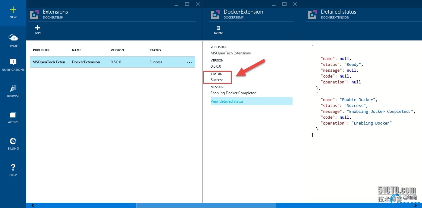

  此时回到虚拟机详情,查看扩展程序状态,当前的docker extension status显示success,如下图:

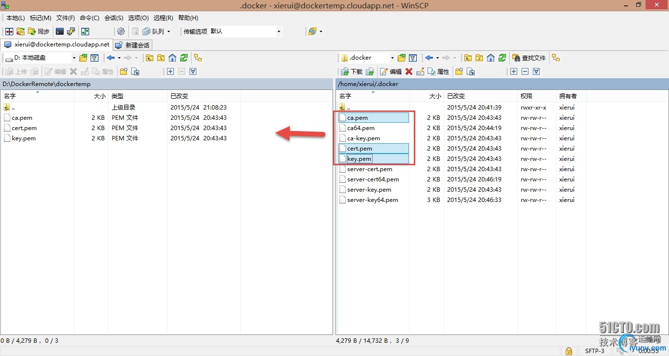

  到此为止Azure上的docker daemon模式就启用了,只要你本地有docker client并配合一致的密钥对就可以使用TLS加密认证与云端的docker daemon进行交互了,我在本地先把client需要的证书下载(不需要转换成base64),如下图:

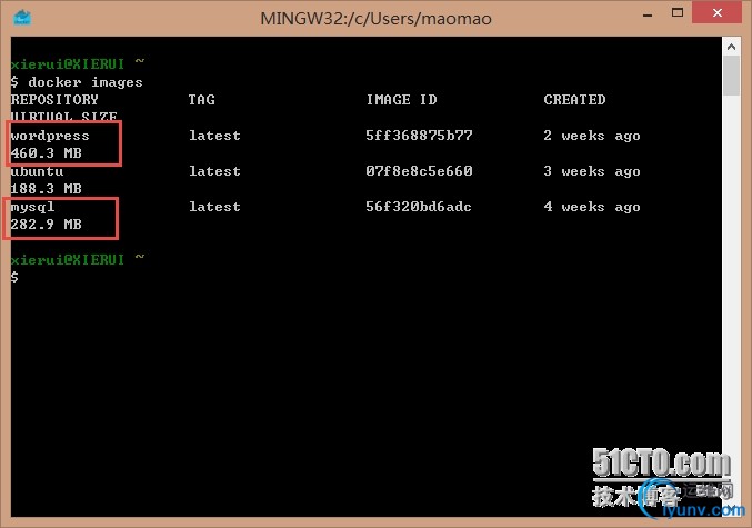

  这里我做一个非常非常简单的demo,从本地通过TLS连接Azure上的daemon并创建一个分布式的容器应用(这里以大家耳熟能详的wordpress为例);首先下载两个镜像,分别是wordpress与mysql,如下图:

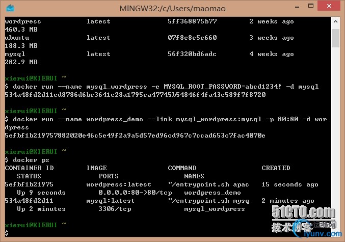

  基于mysql创建一个容器,名为mysql_wordpress,指定mysql的root密码,并使用-d作为后台常驻运行;另外再基于wordpress镜像创建一个容器名为wordpress_demo,使用--link参数链接到已存在的mysql_wordpress容器,并将容器内部80端口映射到外部,同样使用-d做后台运行,完成之后通过docker ps显示两个容器正常运行,如下图:

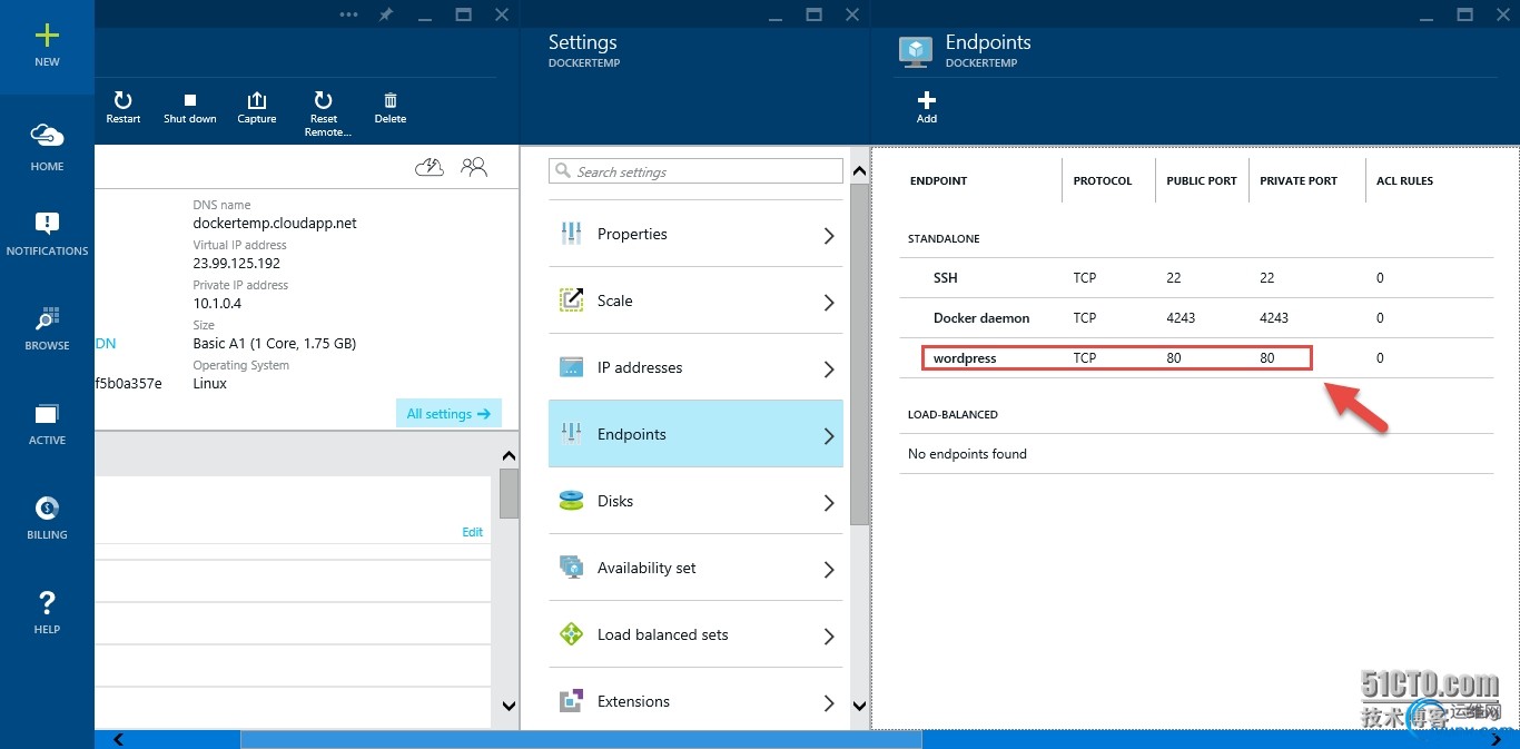

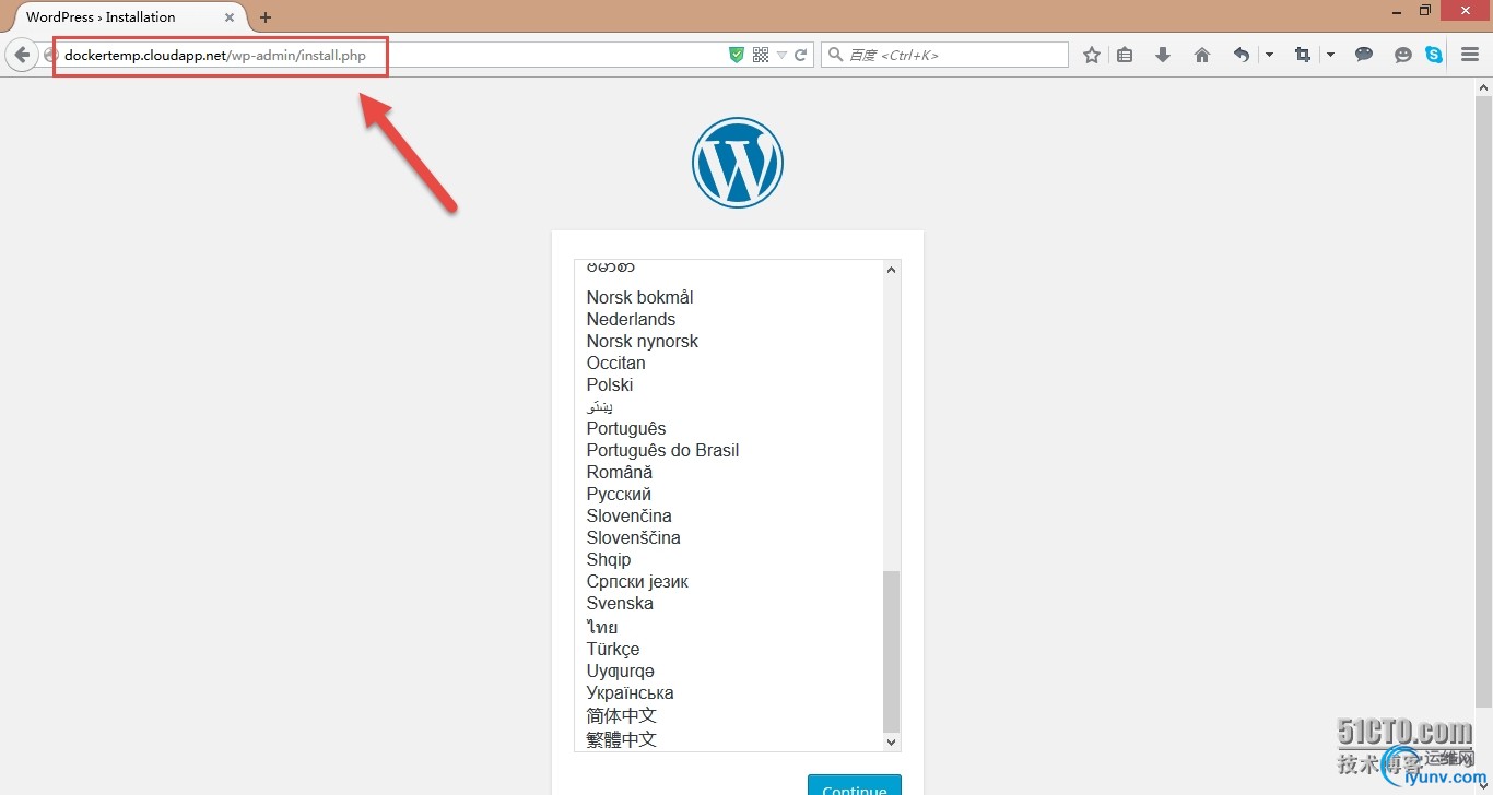

  接下来将dockertemp虚拟机创建一个新端点,就是把80端口发布出来以便可以从外部访问这个wordpress站点,如下图:
  然后~~~~打开浏览器访问云服务名称(DNS)dockertemp.cloudapp.net,可以正常显示wordpress初始化配置页面了,这样就完成了一个容器应用的部署,真的是so easy :)

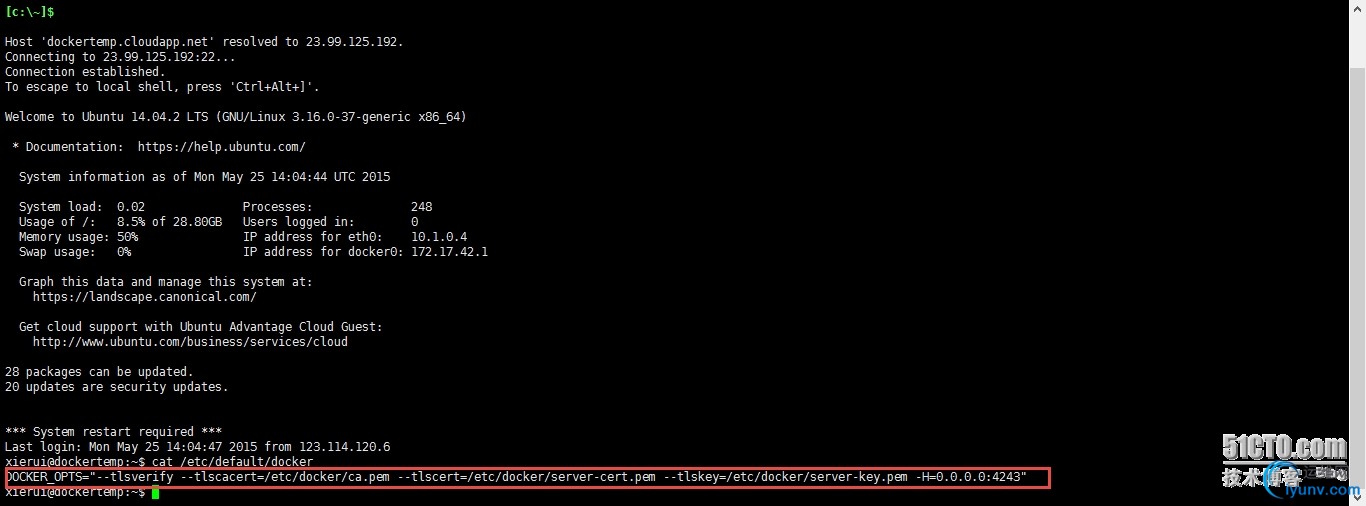

  通过Xshell登陆到dockertemp虚拟机并查看docker启动配置文件,可以清楚的看到当前启动方式为指定的tls验证方式,且声明了监听端口为4243,如下图:
