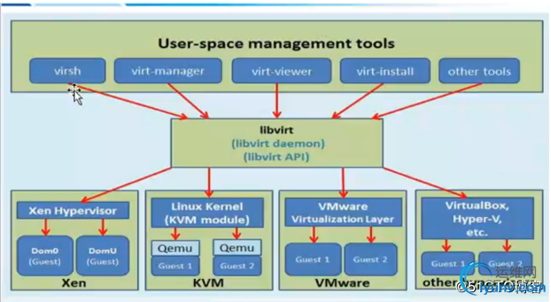

  2.libvirt介绍
libvirt组成部分:libvirt daemon后台进程,libvirt API库,User-space management tools
  tips:
(1)如果libvirtd服务停用了,会影响命令行管理虚拟机,但不会影响虚拟机本身的运行。
(2)kvm是为openstack进行创建虚拟机,如果openstack服务停用,可以使用libvirtd服务命令行进行管理。
