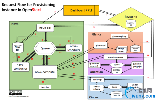

  一、流程图
  二、虚拟机创建流程如下
  •   客户(用户)端通过命令行CLI或Dashboard Horizon使用自己的用户名密码请求认证组件keystone进行用户的验证;
  •   keystone通过查询在keystone的数据库user表中是否存在user的相关信息,包括password加密后的hash值,并返回一个token_id(令牌),和 serviceCatalog(一些服务的endpoint地址,cinder、glance-api后面下载镜像和创建块存储时会用到);
  •   客户端带上keystone返回的token_id和创建虚机的相关参数,通过nova-api地址Post请求nova组件创建虚拟机;
  •   nova-api接收到请求后,首先使用请求携带的token_id去访问keystone,验证令牌是否有效;
  •   keystone验证通过后返回更新后的认证信息;
  •   nova api通过查询Nova DB库,比对检查创建虚拟机的参数是否有效与合法;
      检查虚拟机name是否符合命名规范,flavor_id是否在数据库中存在,image_uuid是否是正确的uuid格式,检查instance、vcpu、ram的数量是否超过配额。
  •   当且仅当所有传参都有效合法时,更新nova数据库,新建一条instance记录,vm_states设为BUILDING,task_state设为SCHEDULING;
  •   nova api 远程调用传递请求、参数给nova scheduler,把消息“请给我创建一台虚拟机”丢到消息队列,然后定时查询虚机的状态;
  •   nova scheduler从queue中获取到“请给我创建一台虚拟机”的这条消息;
  •   nova scheduler访问nova数据库,通过调度算法,过滤出一些合适的、空闲的计算节点,然后进行排序;
  •   更新虚机节点信息,返回一个最优节点id 给nova scheduler;
  •   nova scheduler选定host(最优节点id)之后,通过rpc.call的方式调用nova-compute服务,把“创建虚机请求”消息再次丢到消息队列(mq);
  •   nova compute从MQ中获取到创建虚拟机请求的消息;
      #nova-compute有个定时任务,定期从数据库中查找到运行在该节点上的所有虚拟机信息,统计得到空闲CPU个数、空闲内存大小和空闲磁盘大小。然后更新数据库compute_node信息,以保证调度的准确性。
  •   nova compute通过rpc.call的方式查询nova数据库中虚机的信息,例如主机模板和id;
  •   nova conductor从消息队列中拿到请求查询数据库中该(虚拟机信息)的消息;
  •   nova conductor查询nova数据库;
  •   nova 数据库返回被查询的虚拟机信息给nova conductor;
  •   nova conductor把查询到的虚拟机信息丢到MQ中,然后nova compute从消息队列中获取该虚拟机的信息;
  •   nova compute 请求glance 的restful api,下载所需要的镜像,一般是qcow2格式的; http://www.cnblogs.com/zhoumingang/p/5522463.html
  •   glance api 也会去keystone 验证请求的token是否有效;
  •   token验证有效,glance api 返回镜像信息给nova-compute;
  •   同理,nova compute请求neutron api配置网络(Quantum(Neutron的前身)),例如获取虚机的ip地址、掩码,网关等信息;
  •   neutron api去keystone 验证请求的token是否有效;
  •   token验证有效,neutron api 返回网 络信息给nova-compute;
  •   25-27步骤. 同glance、neutron 验证token, 返回块设备信息,即云硬盘给nova-compute;
  •   28步骤. 根据上面配置的虚拟机信息,生成xml,写入libvirt.xml文件,然后调用libvirt driver 去使用libvirt.xml 文件启动虚拟机。
