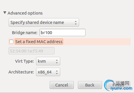

  报错,找不到br100网卡
并且本实验要创建的image中的虚拟机是要将虚拟网卡建立在网桥上的,即创建基于虚拟局域网的虚拟网卡。此虚拟局域网可以让位于同一台物理服务器上的虚拟机再次组成一个局域网

auto br100
iface br100 inet static
bridge_ports eth0
bridge_maxwait 0
bridge_stp off
bridge_fd 0
address 192.169.139.8
netmask 255.255.255.0
gateway 192.168.139.1
broadcast 192.168.139.255
root@u-node4:~#/etc/init.d/networking restart

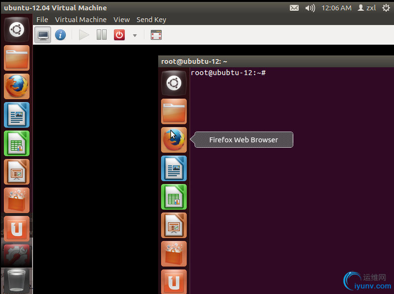

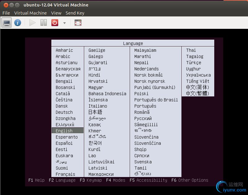

  点击finish安装虚拟机
  当装完操作系统,且安装了虚拟机中需要使用的软件后,就可以将虚拟机关闭
在宿主机执行virsh destroy ubuntu-12.04便可关闭虚拟机
