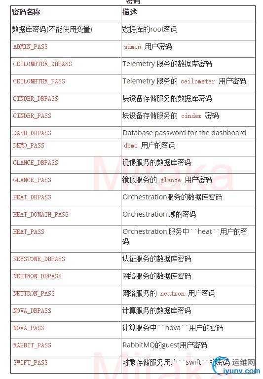

下面是各个服务的密码

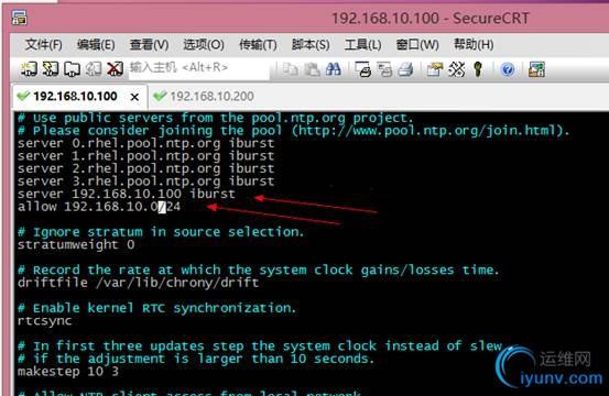

在控制节点上配置
编辑/etc/chrony.conf
加入上面两行
然后设置开机自启并启动服务。注意如果重启服务出现下面报错说明你可能打错了。

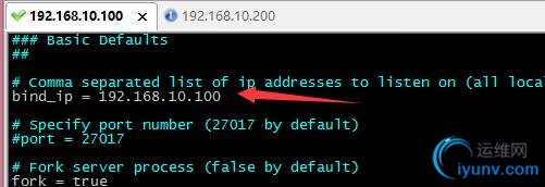

编辑/etc/mongod.conf这个文件
其中192.168.10.100是控制节点的管理IP
去掉smallfiles的注释

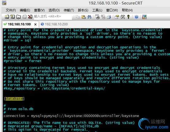

编辑/etc/keystone/keystone.conf文件
把刚刚的随机数加在admin_token后面
其中000000是keystone的密码
在``[token]``部分,配置Fernet UUID令牌的提供者。
如图:

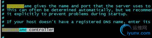

编辑``/etc/httpd/conf/httpd.conf`` 文件,配置``ServerName`` 选项为控制节点
如图:

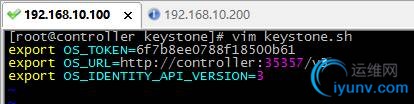

配置认证令牌:
vim /etc/keystone/keystone.sh
export OS_TOKEN=6f7b8ee0788f18500b61
export OS_URL=http://controller:35357/v3
export OS_IDENTITY_API_VERSION=3
如图:

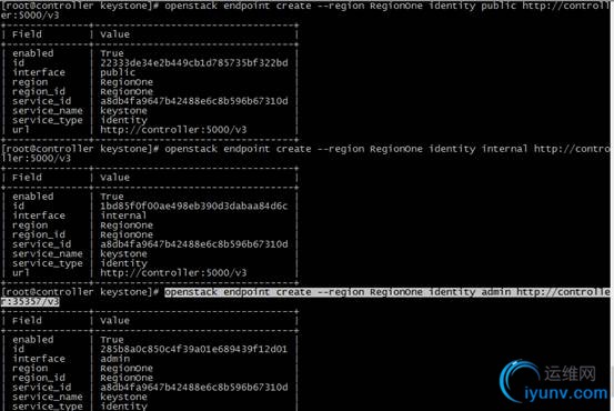

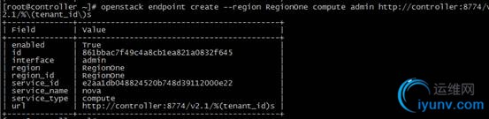

创建认证服务的 API 端点:
openstack endpoint create --region RegionOne identity public http://controller:5000/v3
openstack endpoint create --region RegionOne identity internal http://controller:5000/v3
openstack endpoint create --region RegionOne identity admin http://controller:35357/v3
如图:

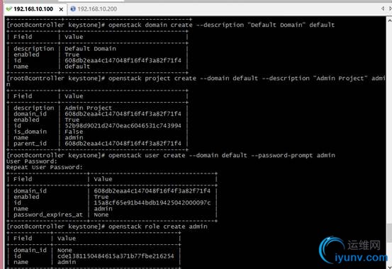

openstack domain create --description "Default Domain" default
创建 admin 项目:
openstack project create --domain default --description "Admin Project" admin
创建 admin 用户:
openstack user create --domain default --password-prompt admin
创建 admin 角色:
openstack role create admin

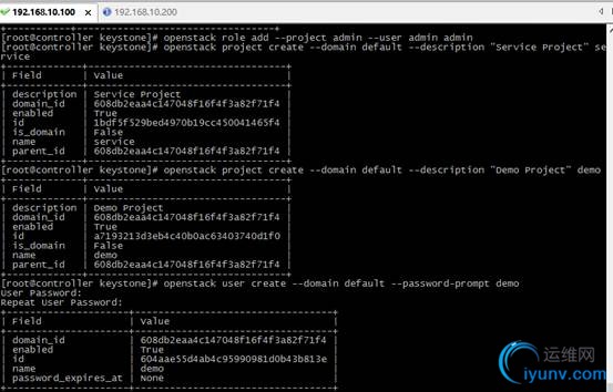

创建``service``项目:
openstack project create --domain default --description "Service Project" service
常规(非管理)任务应该使用无特权的项目和用户。作为例子,本指南创建 demo 项目和用户。
创建``demo`` 项目:
openstack project create --domain default --description "Demo Project" demo
创建``demo`` 用户:
openstack user create --domain default --password-prompt demo
创建 user 角色:
openstack role create user
添加 user``角色到 ``demo 项目和用户:
openstack role add --project demo --user demo user
如图:

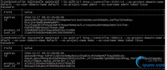

下面执行命令验证
openstack --os-auth-url http://controller:35357/v3 --os-project-domain-name default --os-user-domain-name default --os-project-name admin --os-username admin token issue
openstack --os-auth-url http://controller:5000/v3 --os-project-domain-name default --os-user-domain-name default --os-project-name demo --os-username demo token issue
如图:

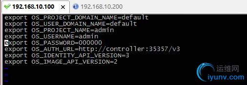

为了方便我们要创建两个脚本放在/etc/keystone目录下
创建admin-openrc 并添加如下内容
export OS_PROJECT_DOMAIN_NAME=default
export OS_USER_DOMAIN_NAME=default
export OS_PROJECT_NAME=admin
export OS_USERNAME=admin
export OS_PASSWORD=000000
export OS_AUTH_URL=http://controller:35357/v3
export OS_IMAGE_API_VERSION=2
其中000000是认证服务中admin的密码。
如图:

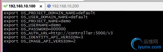

创建demo-openrc并添加如下内容
export OS_PROJECT_NAME=demo
export OS_USERNAME=demo
export OS_AUTH_URL=http://controller:5000/v3
其中000000是demo的密码。
如图:

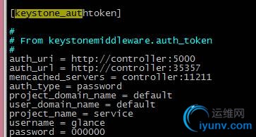

在 [keystone_authtoken]加入
auth_uri = http://controller:5000
auth_url = http://controller:35357
memcached_servers = controller:11211
auth_type = password
project_domain_name = default
user_domain_name = default
project_name = service
username = glance
password = 000000
其中000000是glance的密码

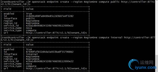

创建 Compute 服务 API 端点:
openstack endpoint create --region RegionOne compute public http://controller:8774/v2.1/%\(tenant_id\)s
openstack endpoint create --region RegionOne compute internal http://controller:8774/v2.1/%\(tenant_id\)s
openstack endpoint create --region RegionOne compute admin http://controller:8774/v2.1/%\(tenant_id\)s
如图:

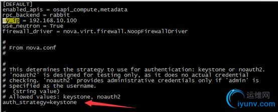

编辑/etc/nova/nova.conf文件
在``[DEFAULT]``部分加入
只启用计算和元数据API
enabled_apis = osapi_compute,metadata
配置“RabbitMQ”消息队列访问
rpc_backend = rabbit
使用控制节点的管理接口的IP 地址
my_ip = 192.168.10.100
使能 Networking 服务
use_neutron = True
默认情况下,计算服务使用内置的防火墙服务。由于网络服务包含了防火墙服务,你必须使用``nova.virt.firewall.NoopFirewallDriver``防火墙服务来禁用掉计算服务内置的防火墙服务
firewall_driver = nova.virt.firewall.NoopFirewallDriver
auth_strategy=keystone
如图:

在[keystone_authtoken]中加入
username = nova
password = 000000

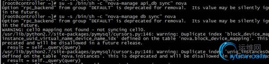

su -s /bin/sh -c "nova-manage api_db sync" nova
su -s /bin/sh -c "nova-manage db sync" nova

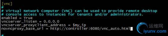

在[vnc]中加入
enabled = True
vncserver_listen = 0.0.0.0
vncserver_proxyclient_address = $my_ip
novncproxy_base_url = http://controller:6080/vnc_auto.html
