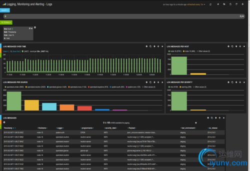

  日志
  收集openstack节点的服务日志,由于排查,追溯错误。

  日志
  服务状态

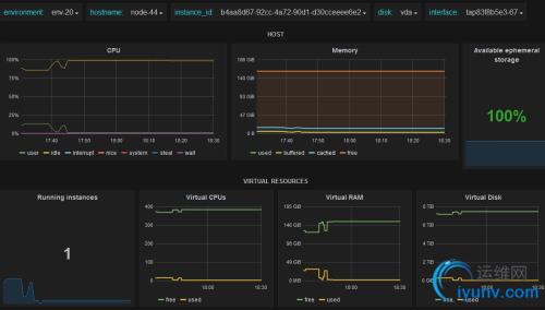

  性能指标
  虚拟机性能指标

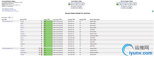

  nagios监控报警
  值得说明的是,还有zabbix的监控报警可以选择。

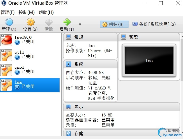

  节点分配表
节点类型内存Cpu网卡1网卡2网卡3磁盘
(最低)
实际配置大小
Node1Fuel21Pxe/Adminmgmtn/a50GB50GB
Node2控制节点41Pxe/AdminmgmtPrv/stg/public50GB100GB
Node3计算节点21Pxe/AdminmgmtPrv/stg/public50GB100GB
Node4Lma节点41Pxe/AdminmgmtPrv/stg/public120GB300GB
  网络环境准备

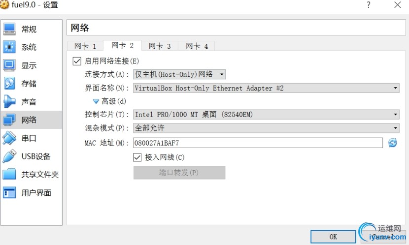

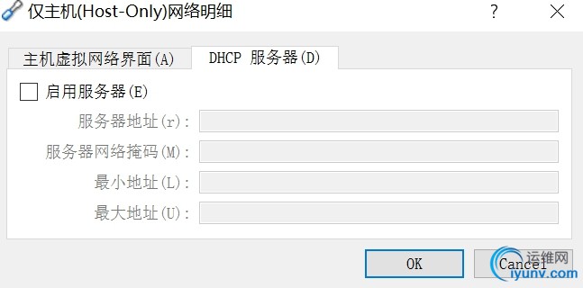

  1.创建三个host-only网络
  依次将其ip地址设置为10.20.0.1172.16.0.1192.168.0.1并取消dhcp,示例如下。
  然后根据节点分配表,创建相应规格的虚拟机,并配置相应的网卡。
  示意如下。

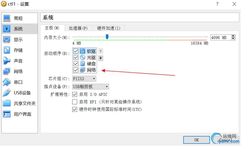

  每个节点的第一块网卡中的混杂模式都设置为不允许,然后其他网卡设置成全允许,示例如下。
  将准备的iso镜像文件挂在到fuel虚拟机。
  注意:openstack节点的系统设置中的”启动顺序”里面要勾选”网络”

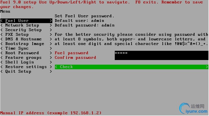

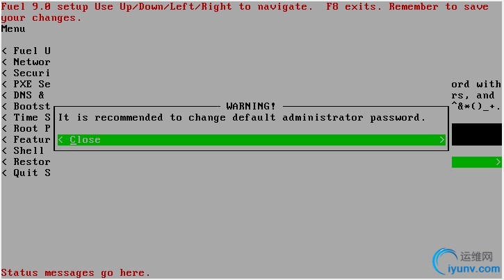

  Fuel User
  配置fuel的用户名密码,默认是admin/admin,根据实际需求更改。

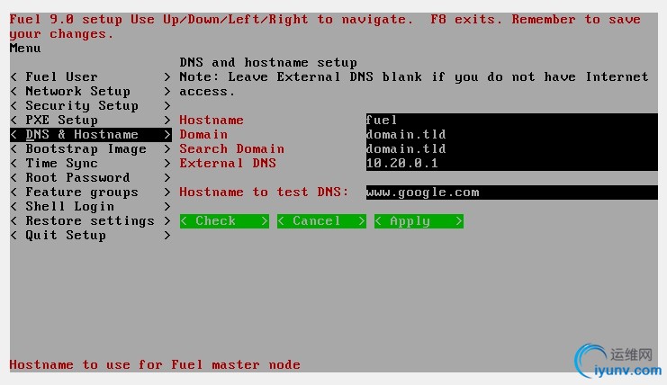

  DNS & Hostname
  由于在内网,且没有内部dns服务器,所以不需要设置。
  注:这里dns可以设置成8.8.8.8或者留空。

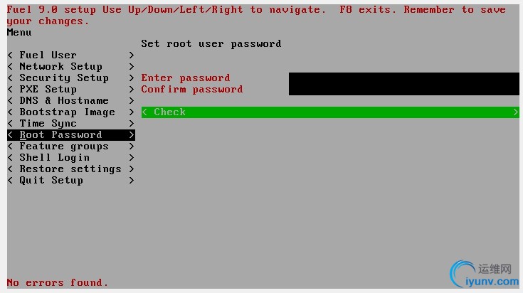

  Root Password
  Fuel 服务器的root密码

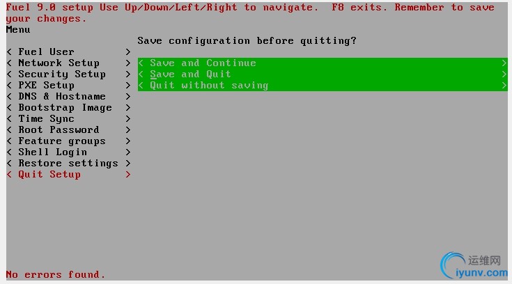

  最后Quit Setup选择 Quit and Save

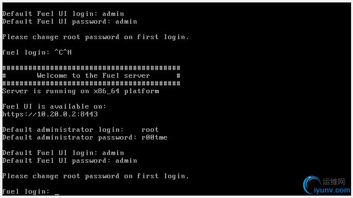

  至此,fuel会根据上面的配置项配置fuel的安装环境。
  根据虚拟机的硬件规格的不同,安装配置的时间不定,一个小时或者更长。
  安装完成后,会提示以下页面
  将准备的文件,除了iso镜像全部传入进去。

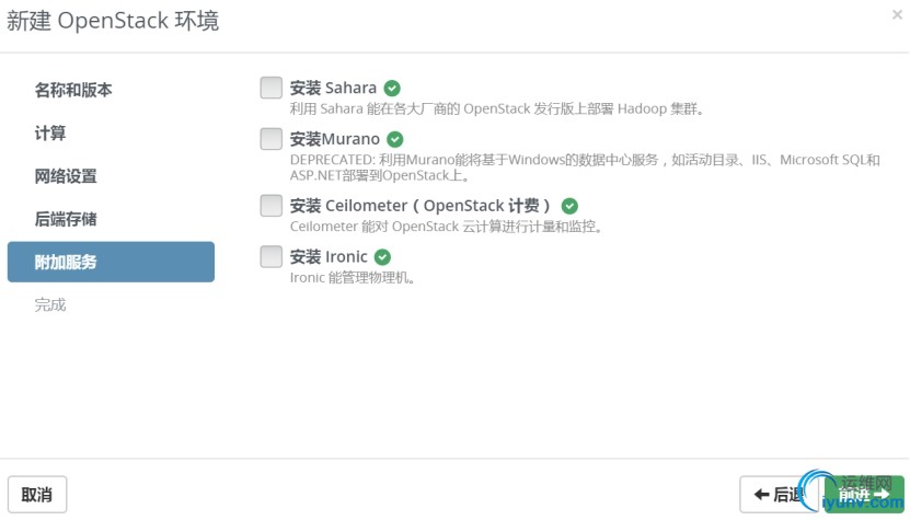

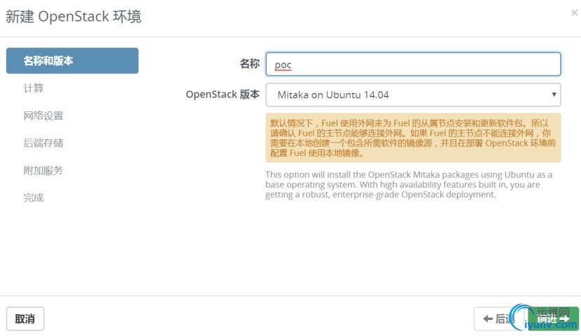

Fuel web界面创建opens tack环境
  点击 “新建openstack环境”
  填入环境名,环境名不能重复
  因为节点有限,所以选择lvm作为块存储。
  然后依次启动各个openstack节点。

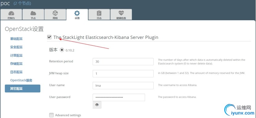

  在“设置”标签页面选择其他配置,将所装的插件,都启用并根据需要进行相关配置,如用户名密码,邮箱之类的。
  效果如下

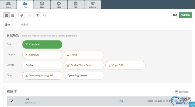

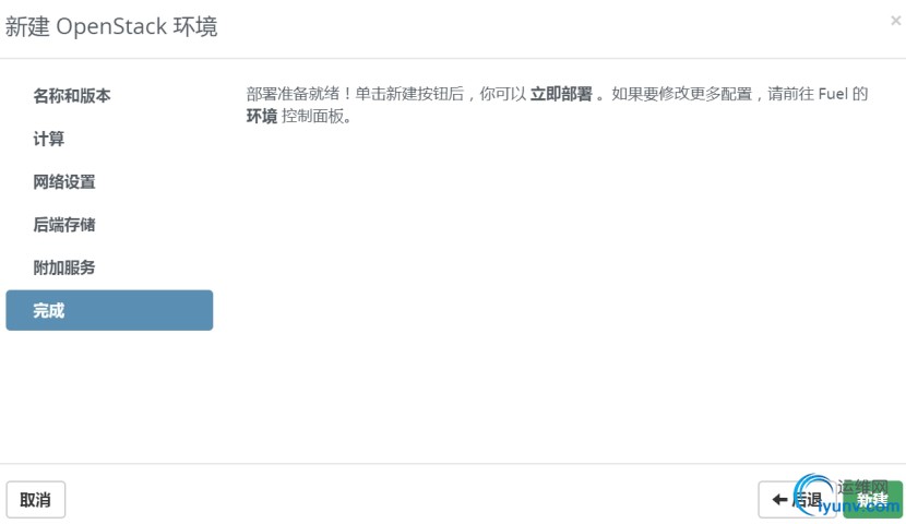

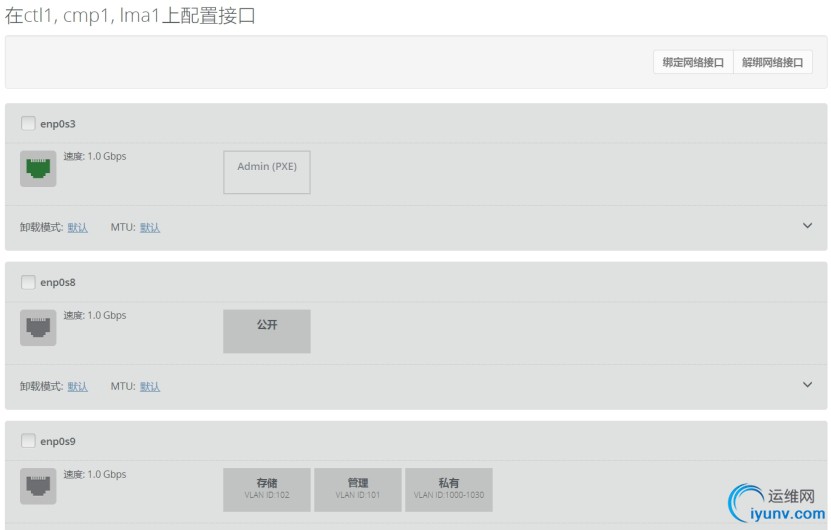

  进入环境,添加节点,依次如下。
  选择所有节点,配置网络接口
  由于都只有一块磁盘,不用配置磁盘,不过也可以自定义各个部分的大小,fuel会自动的分配了。
  示例如下。

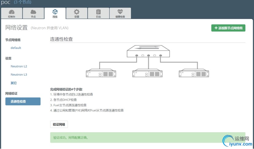

  在deploy changes之前先进行网络验证。

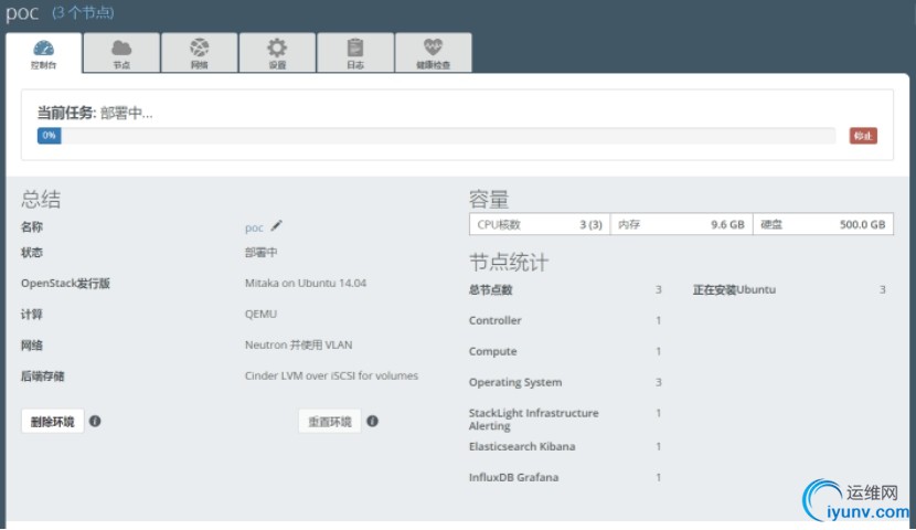

  最后点击Deploy Changes,当点击之后就是漫长的等待了。根据电脑的配置不同,一般两到三个小时不等。

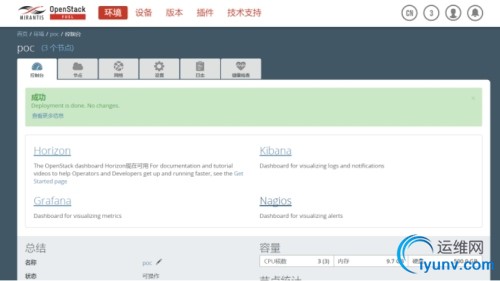

  安装完后的效果
