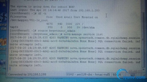

  同事一台openstack单节点服务器由于未知原因,无法正常工作。
  远程引导同事检查故障。
  [root@localhost ~]# nova-manage service list
  出现错误:SQL connection failed 。貌似没有连接数据库,看来可能是服务或数据库有问题。
  引导同事检测openstack服务及数据库:
