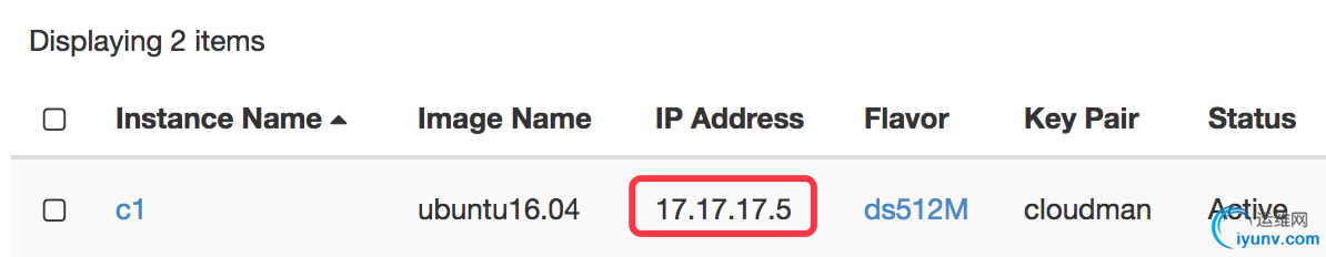

部署成功后,登录 instance,ip a 显示网卡 ens3 已经正确配置。
下面分析这个 IP 是怎样配置上去的。

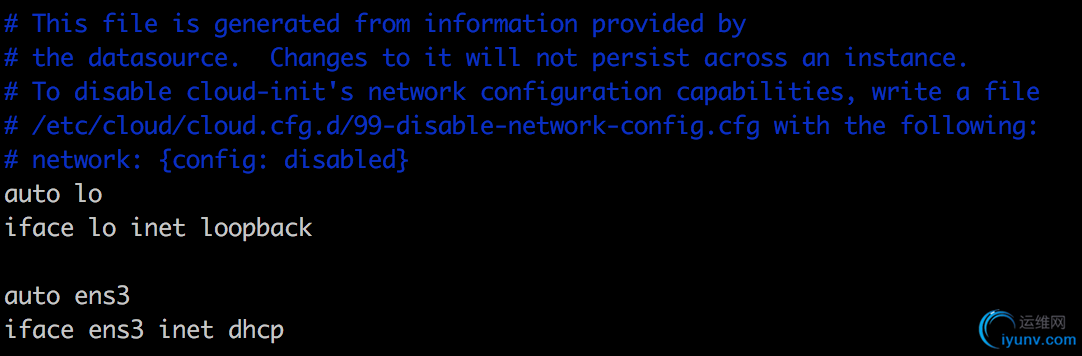

③ 将配置信息写入 /etc/network/interfaces.d/50-cloud-init.cfg,内容为:
这样网卡就以 dhcp 模式拉起来,正好与 subnet 的 dhcp 服务对接上,IP、网关等信息就配上去了。
