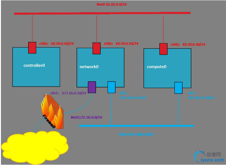

Openstack的网络拓扑结构图
整个OpenStack是由控制节点,计算节点,网络节点,存储节点四大部分组成。(这四个节点也可以安装在一台机器上,单机部署)

网络节点架构
网络节点仅包含Neutron服务
Neutron:负责管理私有网段与公有网段的通信,以及管理虚拟机网络之间的通信/拓扑,管理虚拟机之上的防火等等
网络节点包含三个网络端口
eth0:用于与控制节点进行通信
eth1:用于与除了控制节点之外的计算/存储节点之间的通信
eth2:用于外部的虚拟机与相应网络之间的通信

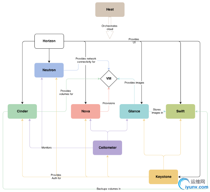

组件间的关系图如下:
