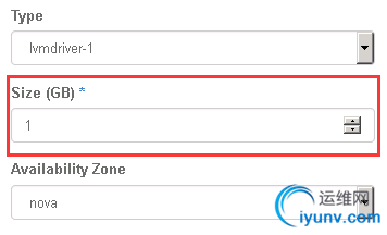

创建 Volume 时,用户会指定 Volume 的大小。CapacityFilter 的作用是将存储空间不能满足 Volume 创建需求的存储节点过滤掉。

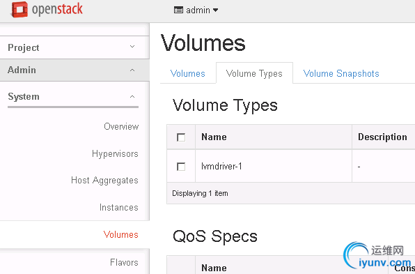

Volume Type 可以根据需要定义若干 Capabilities,详细描述 Volume 的属性。VolumeVolume Type 的作用与 Nova 的 flavor 类似。
Volume Type 在 Admin -> System -> Volume 菜单里管理
通过 Volume Type 的 Extra Specs 定义 Capabilities
