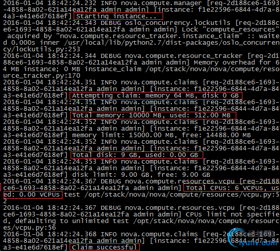

为 instance 准备资源
nova-compute 首先会根据指定的 flavor 依次为 instance 分配内存、磁盘空间和 vCPU。可以在日志中看到这些细节

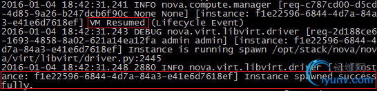

一切就绪,接下来可以启动 instance 了。

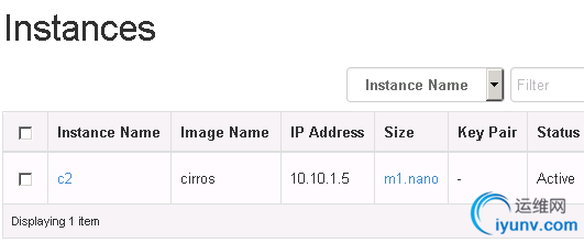

至此,instance 已经成功启动。OpenStack 图形界面和 KVM CLI 都可以查看到 instance 的运行状态。
在计算节点上,instance 并不是以 OpenStack上 的名字命名,而是用 instance-xxxxx 的格式。
