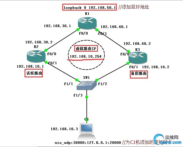

首先在为这个拓扑配置命令前先分析一下这个拓扑图,了解它的实验目的及要求与想要达成的效果。
然后在看需要为这拓扑配置的命令。
分析拓扑图:(不论配置协议实现全网互通是首要条件)

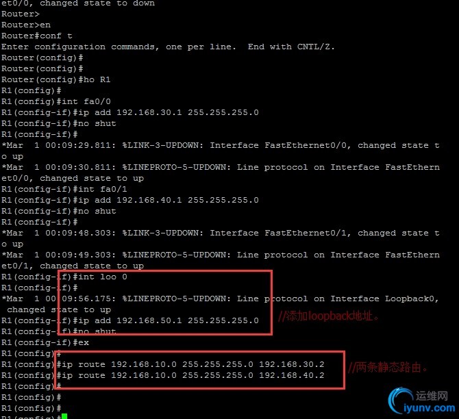

R1路由
端口配置地址并激活,
添加loopback口配置地址,
配置到C1机的静态路由。
R2活跃路由
端口配置地址并激活,
接交换机的口配置双工,
配置到loopback口的默认路由或到loopback口的静态路由(只要一个就行),
做HSRP热备份路由改路由为活跃路由。
R3备份路由
端口配置地址并激活,
接交换机的口配置双工,
做HSRP热备份路由改路由为备份路由。

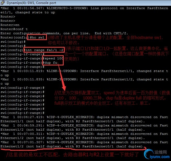

SW1交换机
将与路由器相连的端口配置双工。
C1机
配置IP地址与网关。

SW1交换机上的具体配置过程。

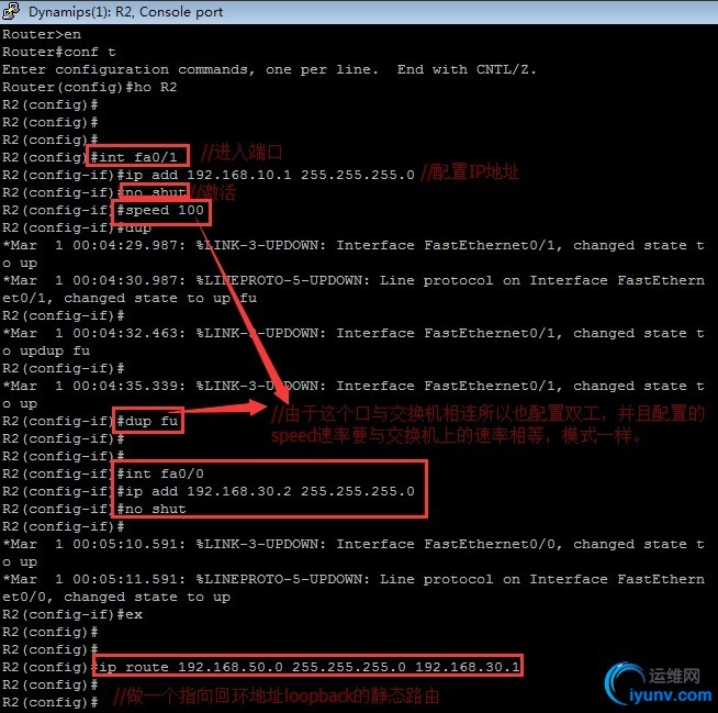

R2活跃路由上的端口配置

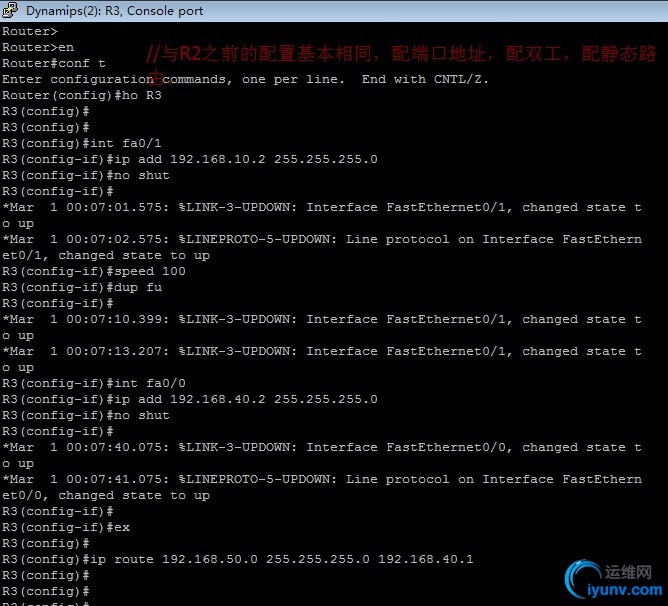

R3备份路由上的端口配置
路由R1上配置

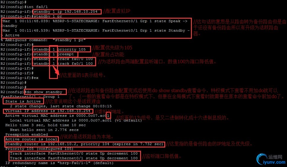

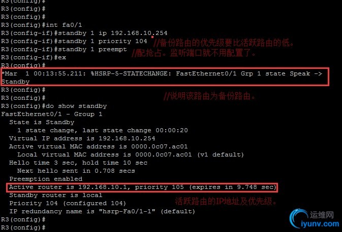

下面开始配置HSRP热备份路由协议。

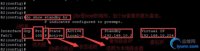

R2活跃路由上的HSRP配置
在R3备份路由配置好后再R2上查看。
R3的备份路由上的HSRP配置

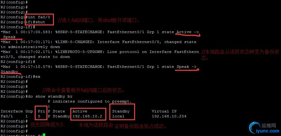

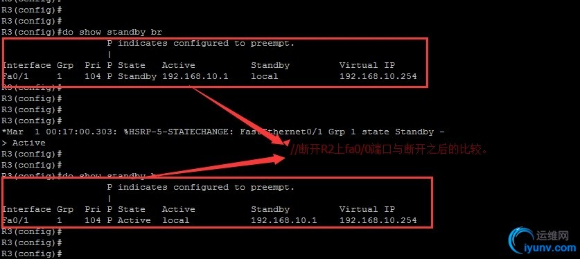

在R2上断开fa0/1端口看看有没有被抢占成功。
R2断开fa0/1端口的前后R3从备份路由抢占成为活跃路由的详细信息。

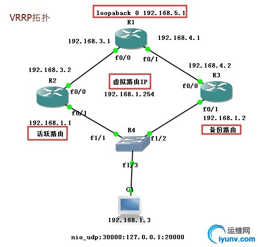

用华为VRRP热备份路由协议
看清楚了,拓扑图虽然如HSRP一样但是端口的IP地址不一样。

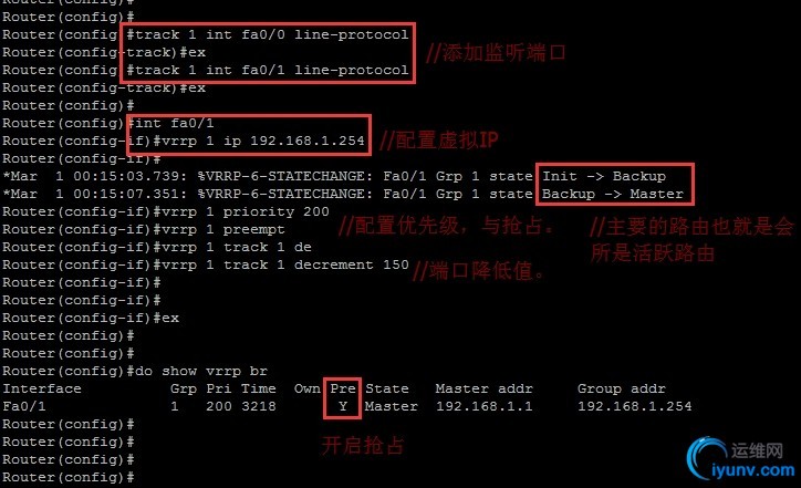

VRRP配置
在R2上配置的。
R3上配置VRRP
router>enable
router#configure terminal
router(config)#interface fasEthernet0/1
router(config-if)#vrrp 1 ip 192.168.1.254
router(config-if)#vrrp 1 priority 100    //配置优先级
router(config-if)#vrrp 1 preempt       //配置抢占
最后ping通测试。
在vrrp上因为R2活跃路由器上的fa0/0是属于内网段的所以断开这个端口R3备份路由器是抢占不了的,只有断开R2活跃路由器上的fa0/1端口备份路由器才能抢占成功。
思科HSRP与华为VRRP的区别:
思科的HSRP断开活跃路由上的监听端口任意一个口,备份路由都可以抢占成功
而华为VRRP断开活跃路由上的内部网段,备份路由器是抢占不了的,之后外网
断开才能被备份路由器抢占过来。
