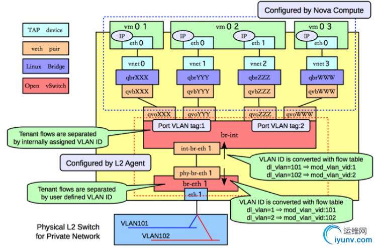

为了让大家对虚拟化网络的复杂程度有一个直观的认识,请看下图
这是 OpenStack 官网上给出的计算节点(可以理解为 KVM 的宿主机)虚拟网络的逻辑图,上面的网络设备很多,层次也很复杂。
我第一次看到这张图,也着实被下了一跳。

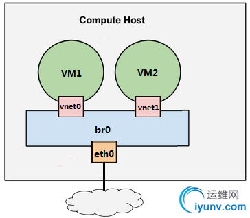

现在我们增加一个虚机 VM2,如下图所示
VM2 的虚拟网卡 vnet1 也连接到了 br0 上。 现在 VM1 和 VM2 之间可以通信,同时 VM1 和 VM2 也都可以与外网通信。

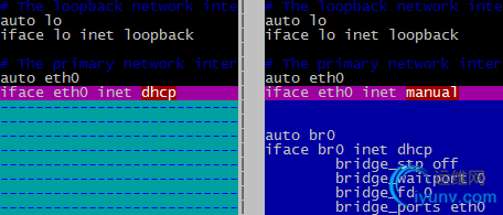

编辑 /etc/network/interfaces,配置 br0。
下面用 vmdiff 展示了对 /etc/network/interfaces 的修改
有两点需要注意: 1. 之前宿主机的 IP 是通过 dhcp 配置在 eth0 上的;创建 Linux Bridge 之后,IP 就必须放到 br0 上了 2. 在 br0 的配置信息中请注意最后一行 “bridge_ports eth0”,其作用就是将 eth0 挂到 br0 上
重启宿主机,查看 IP 配置,可以看到 IP 已经放到 br0 上了

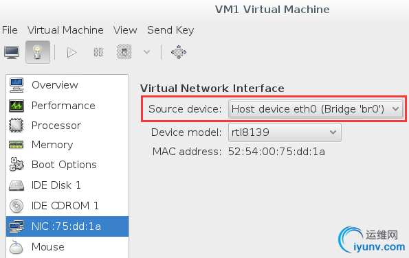

下面我们在 virt-manager 中查看一下 VM1 的网卡配置(为了使大家能够熟练使用命令行工具 virsh 和图形工具 virt-manager,CloudMan 在演示的时候会同时用到它们,两个工具都很重要)
可以看到虚拟网卡的 source device 我们选择的是 br0

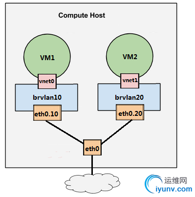

了解了 VLAN 的概念之后,我们来看 KVM 虚拟化环境下是如何实现 VLAN 的。还是先看图,
eth0 是宿主机上的物理网卡,有一个命名为 eth0.10 的子设备与之相连。 eth0.10 就是 VLAN 设备了,其 VLAN ID 就是 VLAN 10。 eth0.10 挂在命名为 brvlan10 的 Linux Bridge 上,虚机 VM1 的虚拟网卡 vent0 也挂在 brvlan10 上。
这样的配置其效果就是: 宿主机用软件实现了一个交换机(当然是虚拟的),上面定义了一个 VLAN10。 eth0.10,brvlan10 和 vnet0 都分别接到 VLAN10 的 Access口上。而 eth0 就是一个 Trunk 口。
VM1 通过 vnet0 发出来的数据包会被打上 VLAN10 的标签。
eth0.10 的作用是:定义了 VLAN10 brvlan10 的作用是:Bridge 上的其他网络设备自动加入到 VLAN10 中
我们再增加一个 VLAN20,见下图
这样虚拟交换机就有两个 VLAN 了,VM1 和 VM2 分别属于 VLAN10 和 VLAN20。 对于新创建的虚机,只需要将其虚拟网卡放入相应的 Bridge,就能控制其所属的 VLAN。
