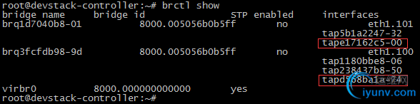

首先我们查看控制节点的 linux bridge 结构发生了什么变化。
vlan101 的 bridge 上多了一个 tape17162c5-00,从命名上可以推断该 TAP 设备对应 router_100_101 的 interface (e17162c5-00fa)。
vlan100 的 bridge 上多了一个 tapd568ba1a-74,从命名上可以推断该 TAP 设备对应 router_100_101 的 interface (d568ba1a-740e)。

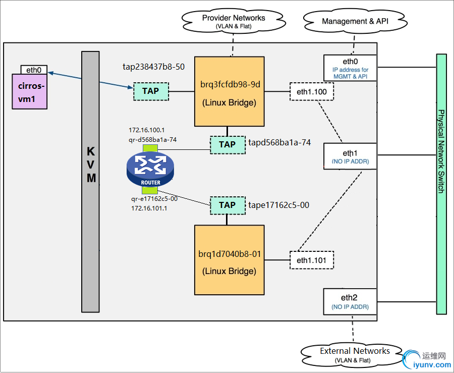

当前网络结构如图所示:
但发现一个问题:两个 TAP 设备上并没有配置相应的 Gateway IP。
如果没有 Gateway IP,router_100_101 是如何完成路由的呢?
答案是:l3 agent 会为每个 router 创建了一个 namespace,通过 veth pair 与 TAP 相连,然后将 Gateway IP 配置在位于 namespace 里面的 veth interface 上,这样就能提供路由了。

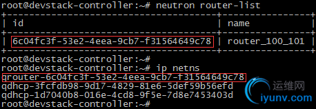

通过 ip netns 查看 namespace:
router 对应的 namespace 命名为 qrouter-<router id>。
通过 ip netns exec <namespace name> ip a 命令查看 router_100_101 namespace 中的 veth interface 配置。
namespace 中有两个 interface:
  •   qr-e17162c5-00 上设置了 Gateway IP 172.16.101.1,与 root namespace 中的 tape17162c5-00 组成 veth pair。
  •   qr-d568ba1a-74 上设置了 Gateway IP 172.16.100.1,与 root namespace 中的 tapd568ba1a-74 组成 veth pair。
网络结构如图所示:
