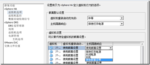

这个设置可以在群集下面的虚拟机选项里进行更改,如图20所示。
图20: 群集默认设置

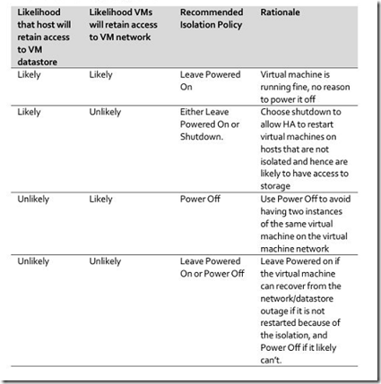

这样我们仍很难判断去选用哪一种隔离响应,接下来的表格可能会提供你一些信息。
表3:隔离响应指南

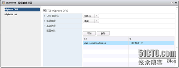

在主机声明自己隔离之前,它会ping默认的隔离地址,通常是管理网络的网关,一直ping直到它变成非隔离状态,HA在高级选项设置中可以定义一个或者多个额外的隔离地址,这个高级设置叫做“das.isolationaddress “,它能够减少发生错误的几率,我们推荐增加一个的隔离地址。如果第二管理网络被配置,这个隔离地址应该和第二管理网络在同一个网段,如果需要,你可以配置最多10个额外的隔离地址,第二管理网络也可以是子网。
图22:隔离地址

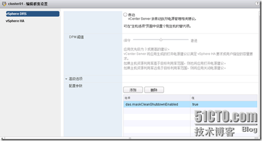

第二个设置是在vSphere HA高级设置das.maskCleanShutdownEnabled。在vSphere5.0 Update 1的设置,默认是不启用的,这将需要将其设置为“true”,这个设置可以让HA杀死的虚拟机自动由于PDL条件,而自动触发响应而重新启动。这个设置被介绍是因为HA无法区分虚拟机是被PDL杀掉还是管理关闭了电源,通过将其设置为true,你可以告诉HA假设这样的关闭虚拟机是PDL杀掉的,如果设置为true,注意的是在APD期间每个虚拟机关闭电源还会被HA认为触发失败,并将重新启动。(PDL翻译得不太好,后面会再修订下,^v^)
图23:PDL高级设置
