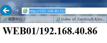

1>负载均衡测试

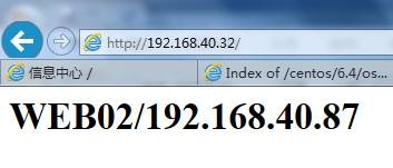

刷新
Down掉40.86这台web再测试只有87这台web响应。
