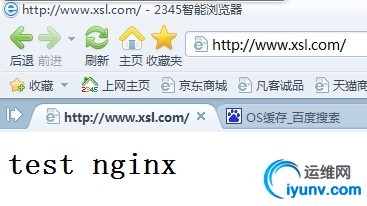

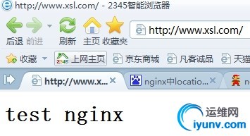

6、测试,访问默认主页是否正常
如果是在浏览器中输入的是服务器的主机名称,则还需要在本机的hosts文件添加主机名称和ip的对应条目才行。在这里我是在window主机上进行测试的,因此,需要在windows系统上的hosts文件中添加如下对应行:
www.xsl.com    192.168.0.104
添加完成后,在进行页面测试,测试结果如下:

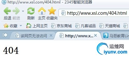

测试错误页面
当访问一下不存在的页面时,会返回错误页面的内容。可以在location中添加如下信息:
error_page  404       404.html;
404.html文件必须要位于指定的url下,在这里位于"/"目录下
测试访问一个不存在的页面如http://www.xsl.com/20.html。测试结果如下:

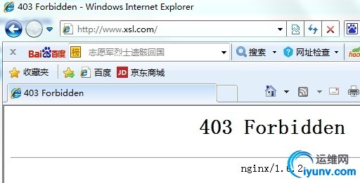

   deny  192.168.0.0/24;     默认是允许所有ip访问。这里我的ip是位于192.168.0.0/24的网络中的。
测试结果如下:
8、基于用户的认证

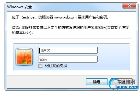

基于用户的认证命令也可以在location中设定,如:
location  / {
            root   /www/xsl.com;
            index  index.html index.htm;
   auth_basic  "Restrice..."    这个命令是用来设置提示语的
   auth_basic_user_file  /etc/nginx/userfile    这个命令是用来设定基于用户认证时的用户和密码所在文件
在nginx中,基于用户认证方式中的用户和密码是通过htpasswd这个命令来创建的,而htpasswd是httpd自带的程序,因此,要想使用htpasswd来创建用户和密码,需要先安装httpd程序。
[iyunv@localhost ~]# yum  -y  install  httpd
[iyunv@localhost ~]# chkconfig httpd off
[iyunv@localhost ~]# service httpd  stop
使用htpasswd命令创建用户和密码
[iyunv@localhost ~]# htpasswd -c -m /etc/nginx/userfile xsl  注意,第一次创建用户时需要指定-c参数,以后就不需要了。
创建完成之后,还需要重新加载nginx。不需要重启。
[iyunv@localhost ~]# service  nginx  reload
测试访问http://ww.xsl.com,测试结果如下:
将用户和密码输入后,显示的结果为:

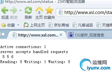

9、 开启nginx的工作状态监控功能
如果需要查看nginx的工作状态信息,还可以设置相关的状态指令。
location  /status {
  stub_status  on;  开启nginx的状态监控功能。不过需要注意的时,如果要设置查看nginx工作状态信息,除了需要启动这个命令之外,更重要的是启用http_stub_status_module这个模块。不过我们在编译时已经启用了这个模块。
测试访问http://www.xsl.com/status,测试结果如下:
其中这些参数意思如下:
Active connection:#  表示所有打开的连接数
server后面有三个数字(如5 5 6)分别表示如下意思:
第一个数字(如5)表示已经接受的连接请求数
第二个数字(如5)表示已经处理的连接请求数
第三个数字(如6)表示已经处理的请求个数
Reading:#    表示nginx正在读取其首部请求的个数
Writing:#    表示正在读取其主体的请求个数、正在处理请求个数或正在响应给客户端的响应个数
Waiting:#   表示处在活动连接的连接数

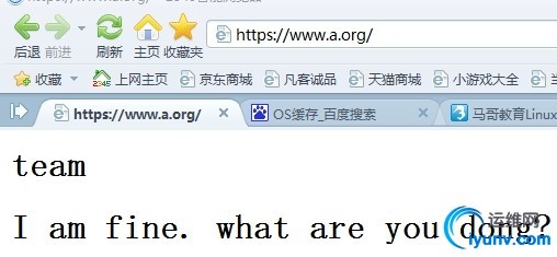

测试访问https://www.a.org,测试结果如下:
至此,nginx作为web服务器的配置已经完成了!!!
