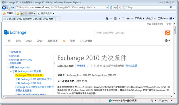

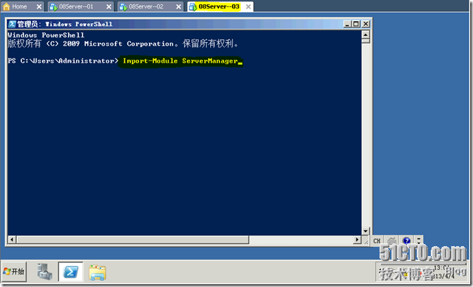

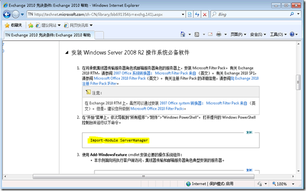

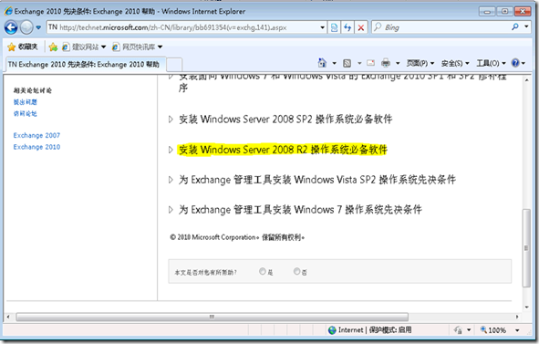

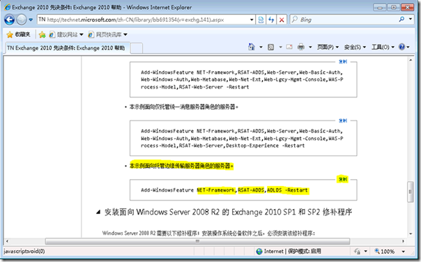

细节:至于安装Net Framework3.5,ADLDS,RSAT-ADDS,我们可以支持到微软的官方网站下载Power Shell命令
链接:http://technet.microsoft.com/zh-CN/library/bb691354(v=exchg.141).aspx
由于我的操作系统是Windows 2008R2的所以,我们定位到“安装Windows Server 2008R2操作系统的必备条件”
展开后先要复制如下命令在windows power shell运行
然后在复制其中安装“边缘服务器”的Power Shell命令,我们可以看到我们需要安装的都在里面了。

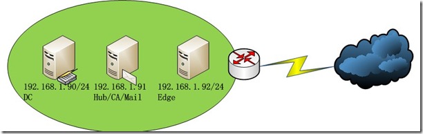

◆网络拓扑如下
其中:08Server--01是DC,08Server--02是Exchange的典型安装(即Hub/CA/Mail),08Server--03是Edge服务器

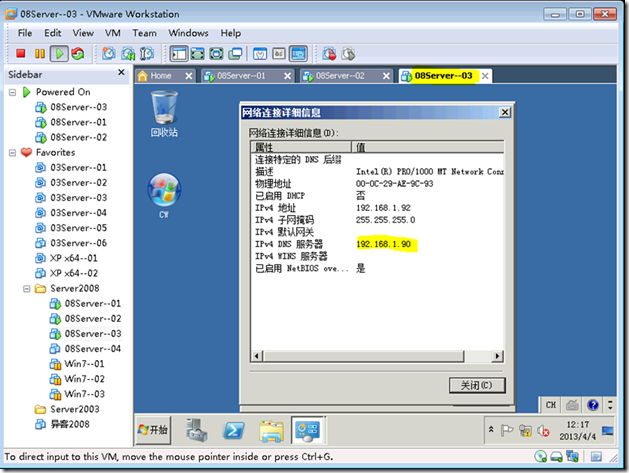

◆首先设置Edge的DNS
如下图我把Edge的DNS指向内部的DC,因为DC上集成了DNS

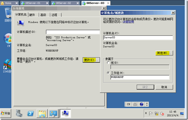

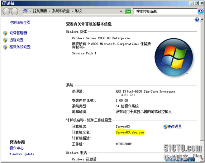

◆在Edge上添加域名后缀

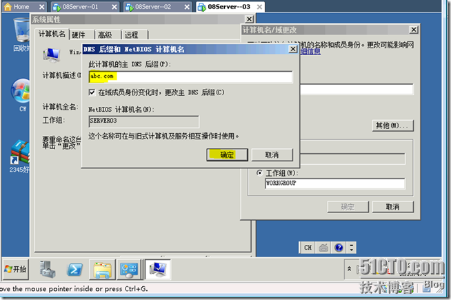

如下图在系统属性中单击—“更改”—“其他”
◆输入内部的域名后缀
◆ 完成后视图

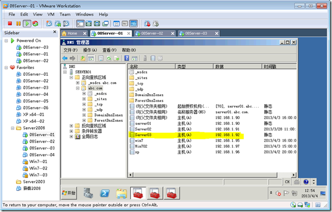

◆ 在08Server01上添加边缘的A记录
如下图所示

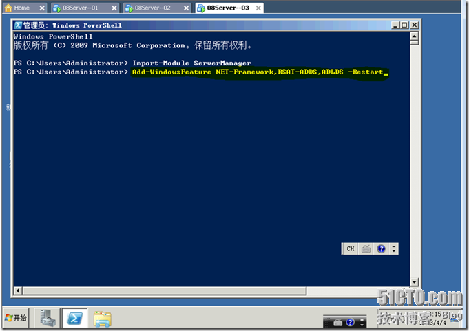

◆ 安装组件
如下图我在08Server--03上输入微软官方复制下来的Power hell命令,运行完成后重启服务器

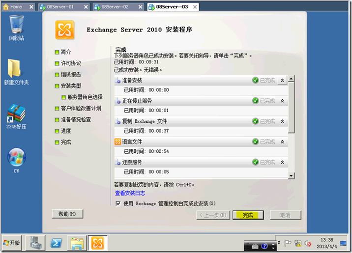

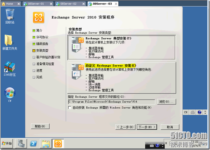

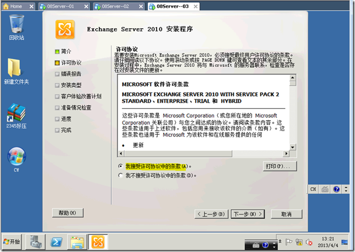

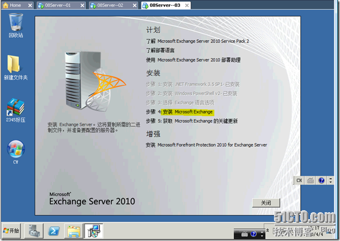

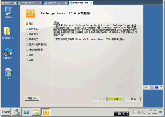

◆ 前面的准备工作都做好了,开始安装Edge角色
如下图选择“安装Microsoft Exchange”
◆ 直接下一步
◆ “接受”直接下一步

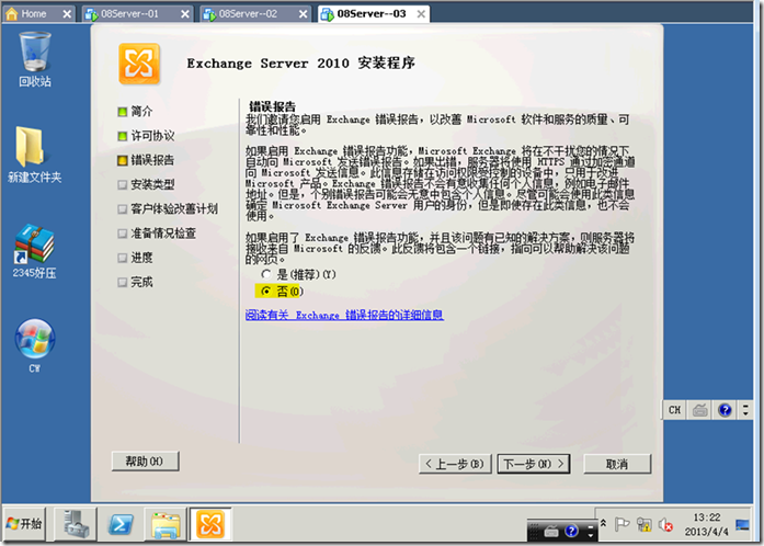

◆ 选择“否”直接下一步

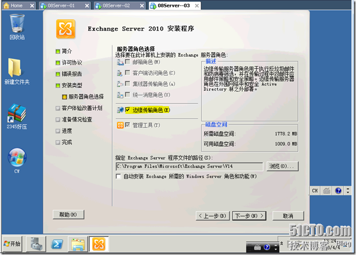

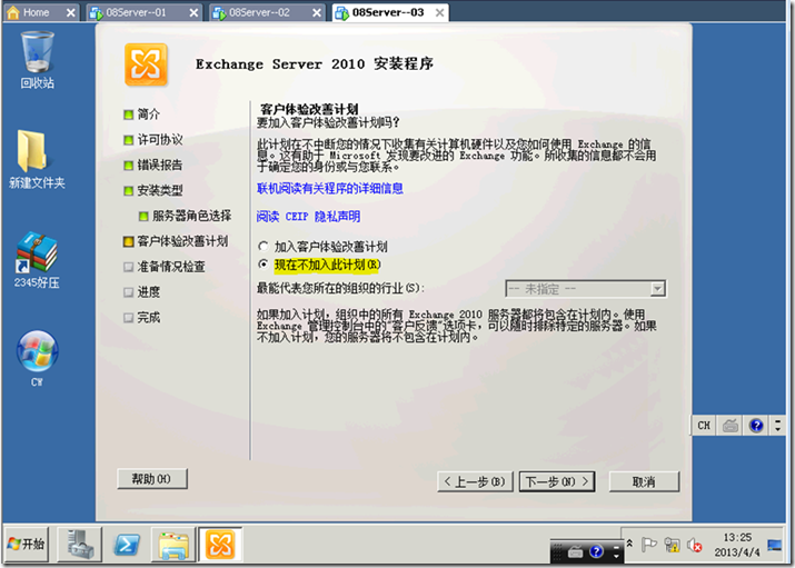

◆ 选择“自定义”,然后下一步
◆选择“边缘传输角色”
◆ 选择“现在不加入此计划”,直接下一步
◆ 如图程序会先检测先决条件,如下图都是完成,然后直接点击安装

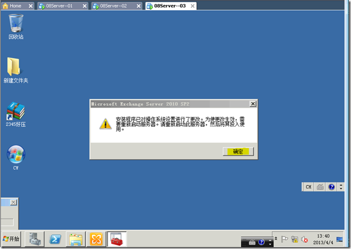

◆ 安装完成
◆ 要求重启

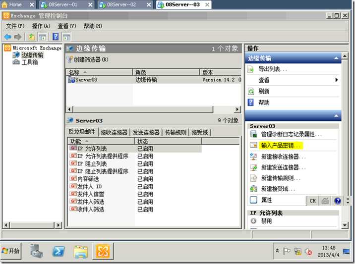

◆ 重启后就完成了整个安装,如下图,接着输入产品密钥,这个就不演示了

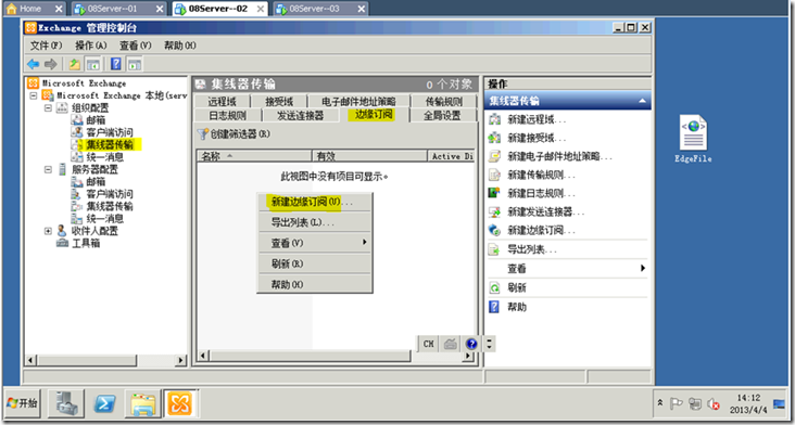

配置边缘订阅

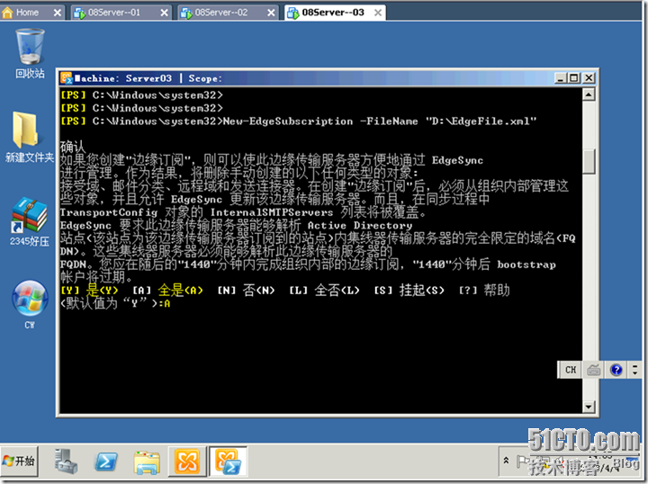

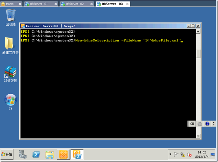

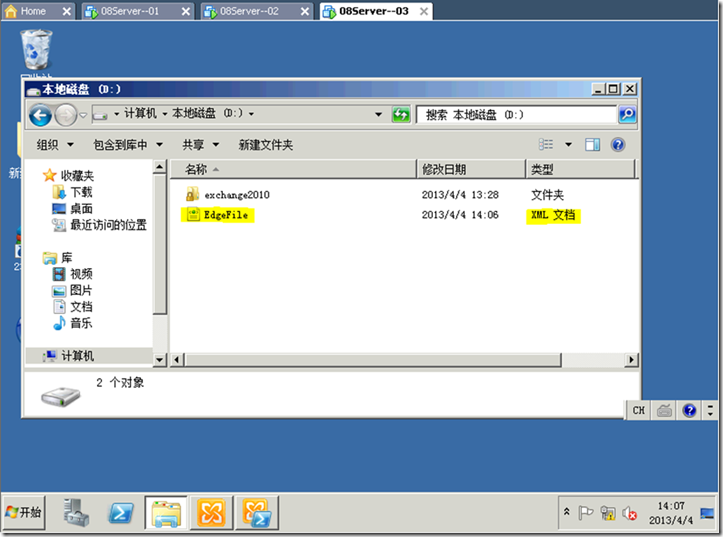

◆ 首先在边缘服务器上的Exchange Power Shell中输入如下命令,来导出边缘服务器的配置信息,我导出到D盘,文件名为EdgeFile
◆ 输入“A”
◆ 如下图在D盘生成了“EdgeFile”

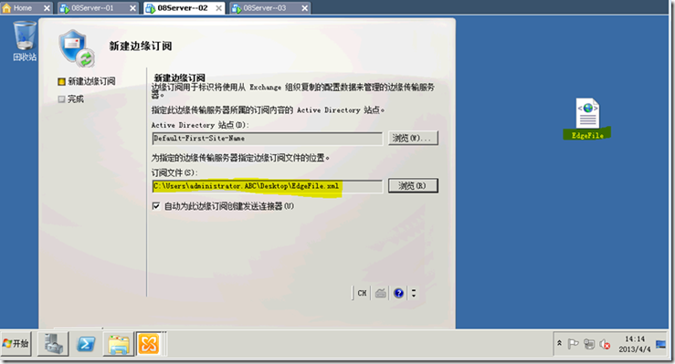

◆ 然后把该文件复制到08Server02上,进行边缘订阅的导入

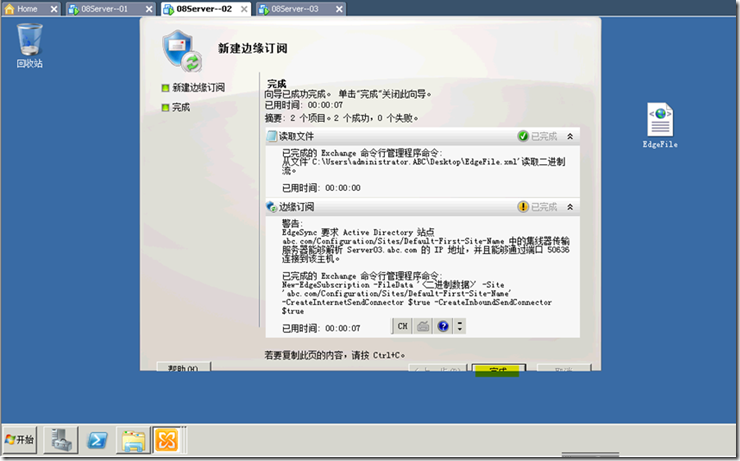

◆ 导入EdgeFile文件
◆ 如下图完成导入
◆ 最后视图如下

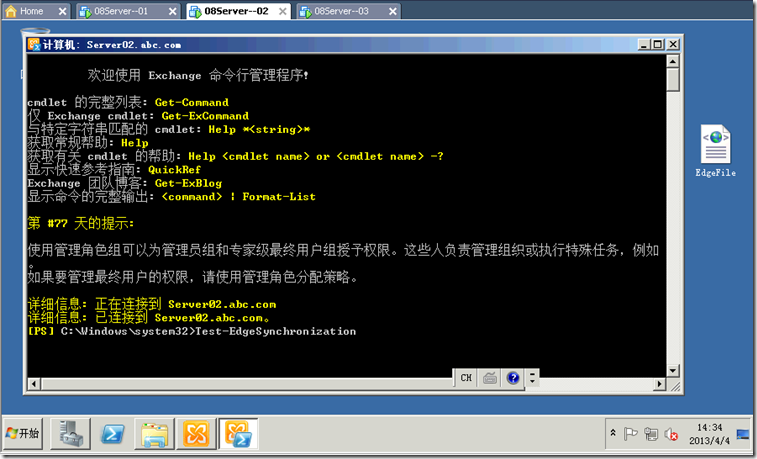

◆测试边缘订阅是否成功
在08Server02上的Exchange Power Shell命令行中输入如下命令进行测试

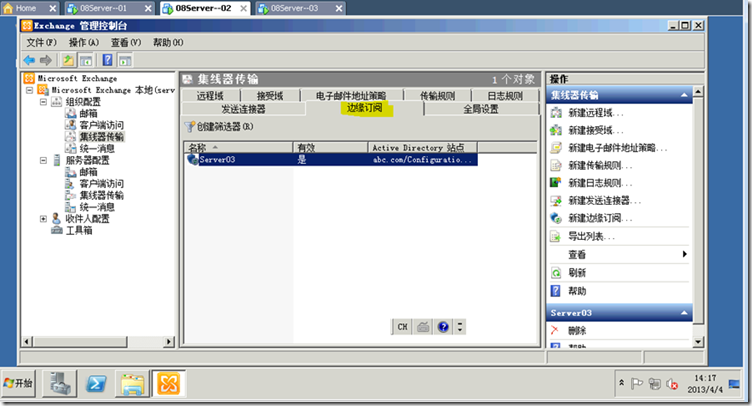

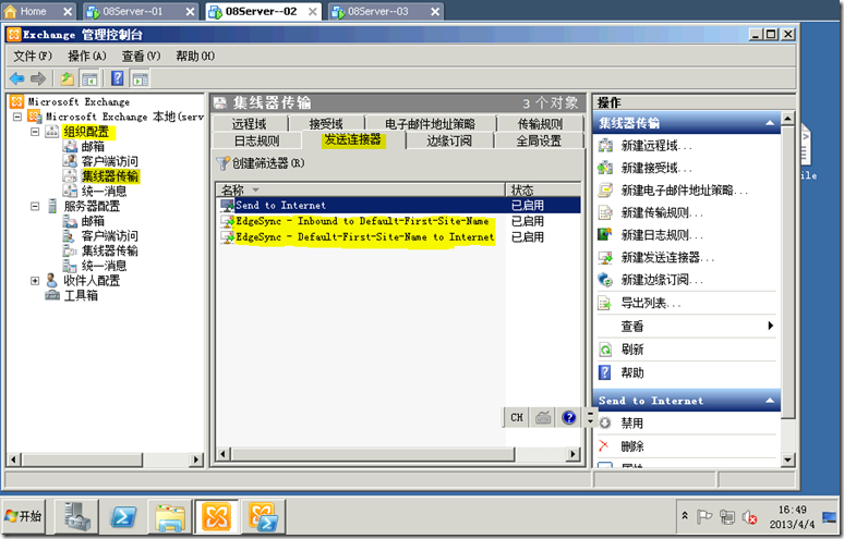

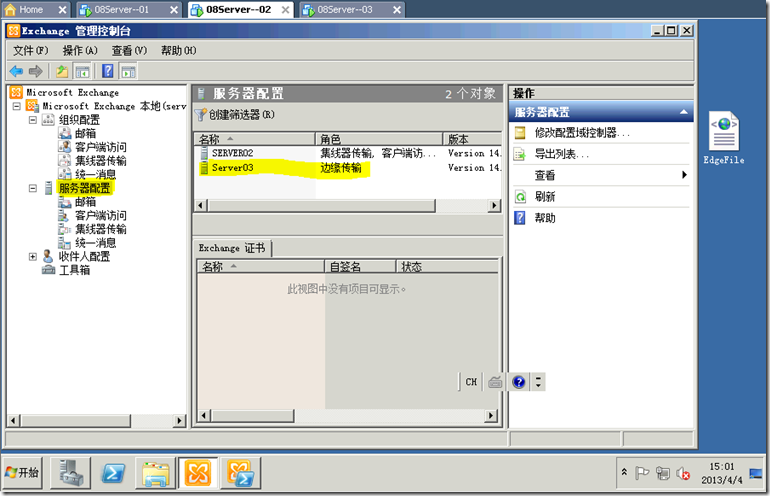

◆由于边缘订阅创建成功,如下图在08Server02上的“服务器配置”控制台中出现了边缘传输服务器的信息
◆同样在08Server02中的“组织器配置”—“集线器传输”—“发送连接器”中也自动创建了以下两个发送连接器
◆我们再来看看边缘服务器(08Server--03)上的变化,如下图也自动创建了两个发送连接器

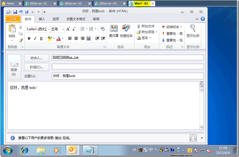

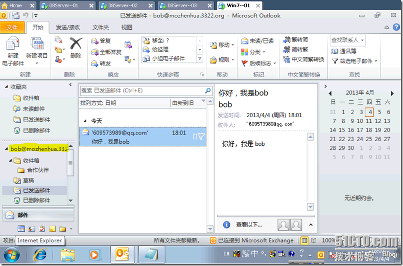

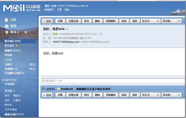

◆既然上面我们都配置好了边缘传输服务器那么现在我用Exchange邮箱用户bob,给我的QQ邮箱发送一封邮件。
如下图
◆如下图已经发送成功了

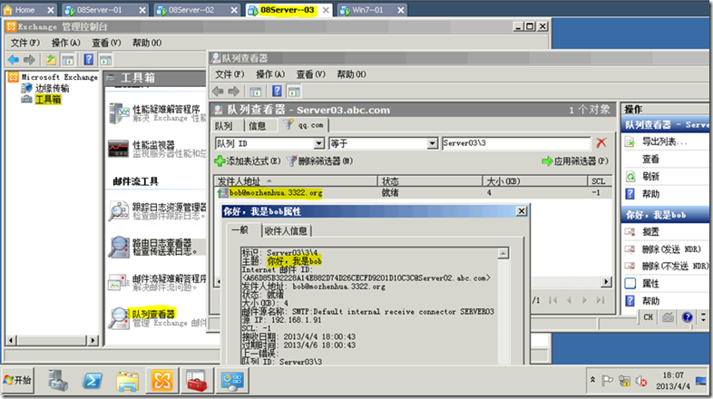

◆ 可是我在QQ邮箱中半天没有收到邮件,怎么回事呢?因为bob的邮件会从Edge服务器发送给QQ邮件服务器,既然QQ邮箱没有到邮件,那么会不会bob根本没有投递出去呢?
如下图,我查看Edge的队列发现果然没有邮件没有出去,why呢?因为我Edge服务器没有配置网关,呵呵!
◆当我设置完网关后,如下图我的QQ邮箱收到了bob的来信。

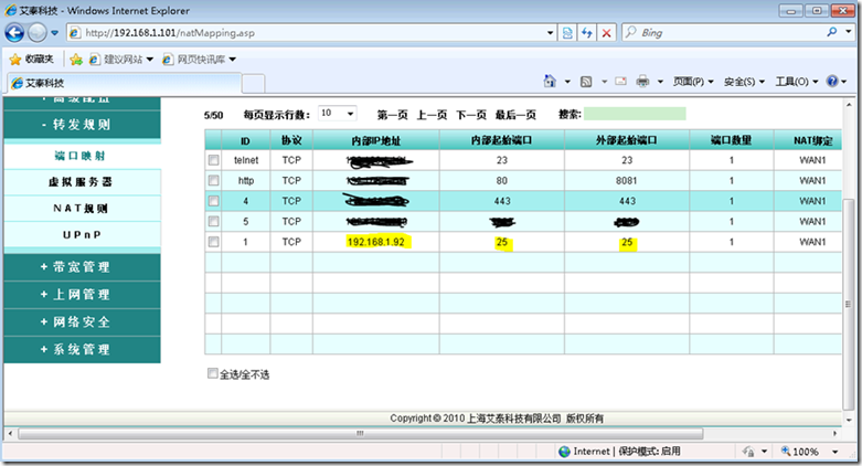

◆ 然后QQ给bob回一封邮件,但是我必须先在路由器上把25号端口映射到边缘服务上。
如下图所示
◆查看bob有没有收到QQ发来的信,如下图win7--01上的bob收到了QQ的来信。

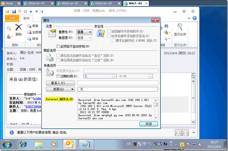

◆为了进一步证明bob的邮件是由我的Edge服务器发来的,如下图我们看下“Internet邮件头”,这样我把记录复制到txt文件这样可以看清楚点。
◆如下图QQ服务器发来的邮件先被我们的Server03接收,也就是我的Edge服务器,然后由我的Edge服务器把邮件投递给了Server02也就是HUB服务器。
