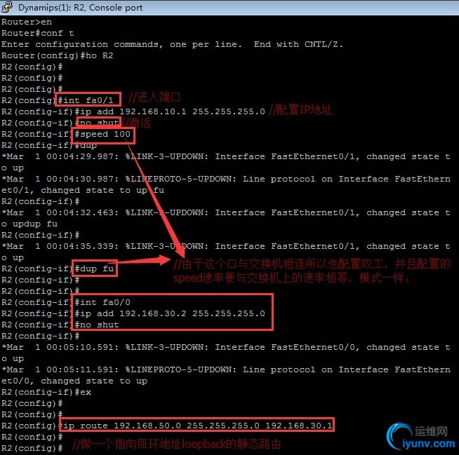

接交换机的口配置双工,
配置到loopback口的默认路由或到loopback口的静态路由(只要一个就行),

R2活跃路由上的端口配置
R3备份路由上的端口配置

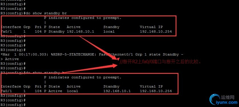

R3的备份路由上的HSRP配置
在R2上断开fa0/1端口看看有没有被抢占成功。
R2断开fa0/1端口的前后R3从备份路由抢占成为活跃路由的详细信息。

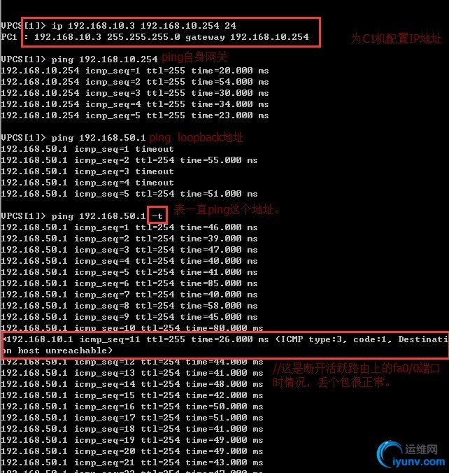

最后ping通测试

最后ping通测试。
在vrrp上因为R2活跃路由器上的fa0/0是属于内网段的所以断开这个端口R3备份路由器是抢占不了的,只有断开R2活跃路由器上的fa0/1端口备份路由器才能抢占成功。
