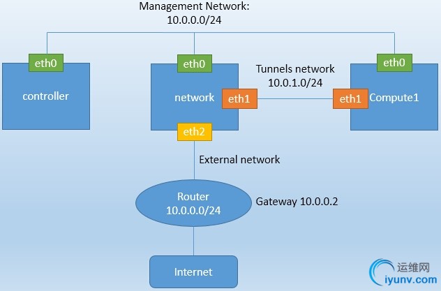

  三、网络划分
  根据上面的openstack架构图,我对上面的网络划分画了个概图,方便大家直观了解。

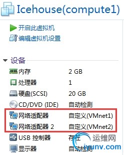

  3.添加三台机器,先别安装系统,硬件配置如下
  A.控制节点
  B.网络节点
  C.计算节点

  1.控制节点
  (1)网卡配置
  【eth0】
  IP:10.0.0.11
  netmask:255.255.255.0
  gateway:10.0.0.2
  (2)主机名设定为controller
  (3)编辑/etc/hosts文件,添加以下内容[该操作在所有节点都要执行]
  # controller
  10.0.0.11    controller
  # network
  10.0.0.21    network
  # compute1
  10.0.0.31    compute1  2.网络节点
  (1)网卡配置
  【eth0】
  IP:10.0.0.21
  gateway:10.0.0.2
  【eth1】
  IP:10.0.1.21
  【eth2】
  DEVICE=eth2
  TYPE=Ethernet
  ONBOOT=yes
  BOOTPROTO=none
  请注意:不要修改和删除eth2的HWADDR和UUID
  (2)设置主机名为network
  3.计算节点
  (1)网卡配置
  【eth0】
  IP:10.0.0.31
  gateway:10.0.0.2
  【eth1】
  IP:10.0.1.31
  (2)设置主机名为compute1
