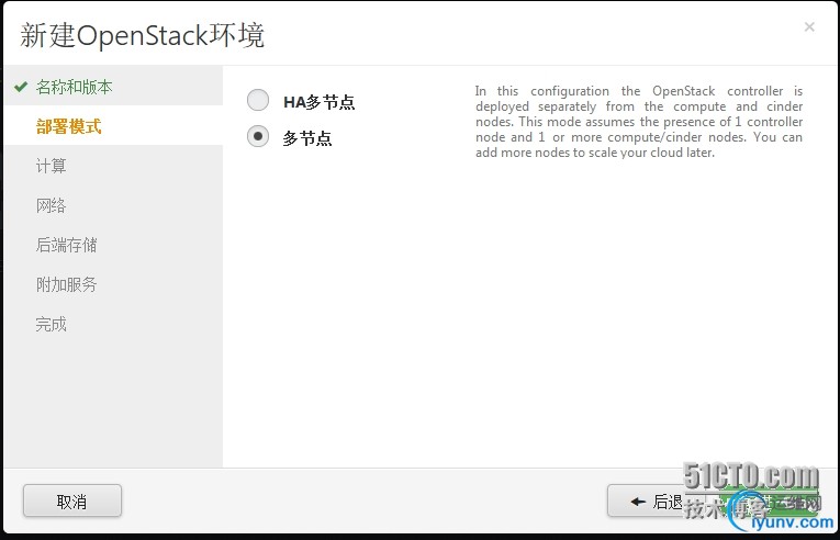

  openstack部署环境有两个,其一是HA多节点,此模式是支持控制节点的HA,至少三个控制节点,为什么不是两个节点呢,这个是因为两个节点容易产生脑裂,这里不特别讲解了,袭击感兴趣就自己google一下。
  由于我这里资源有限,选择其二,对节点模式,此模式是没有控制节点HA的,实际环境大家还是部署第一种HA模式,我这里等下会创建两个虚机:controller和compute

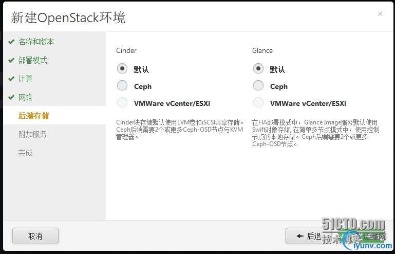

  我这里选择默认,也就是把块存储和镜像都在本地,所以计算节点的本地磁盘最好划大一点。实际生产环境大家根据自己的环境选择,cinder可以使用ISCSI,我这里默认
  这里我都不需要,有兴趣的可以研究下ceilometer这个计费系统,但是他需要单独的数据库节点,我这里三个都不选。

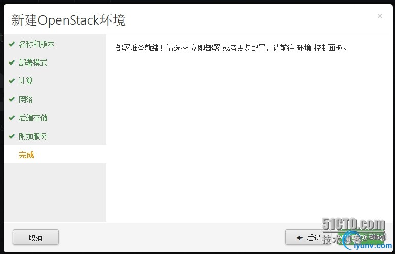

  好了,完成了。
  这里就是我们创建好的“demo”环境了,经过创建这个环境大家知道这是个什么环节了吧,它定义了我们部署openstack的各个功能组件和模式。

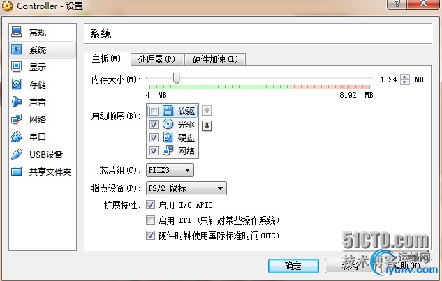

  右键创建好的虚机,选择设置,单击系统,软驱可以去掉,由于openstack通过PXE引导安装所以这里务必要勾选网络这一项,保证虚机可以PXE启动。

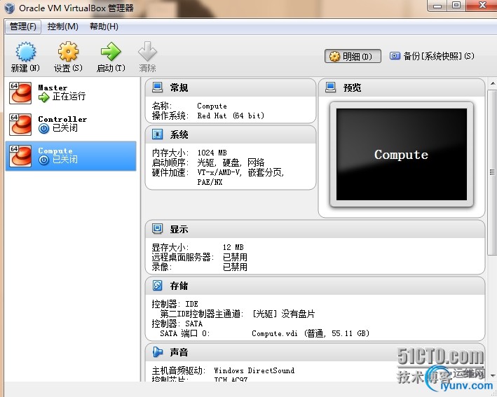

  按照controller同样创建compute虚机,也可以clone一台,配置相同。当然这台的内存需要跳大,因为后续创建云主机的时候要保证有充足的内存,我这里先创建虚机,暂时1G内存,大家知道这一点要。

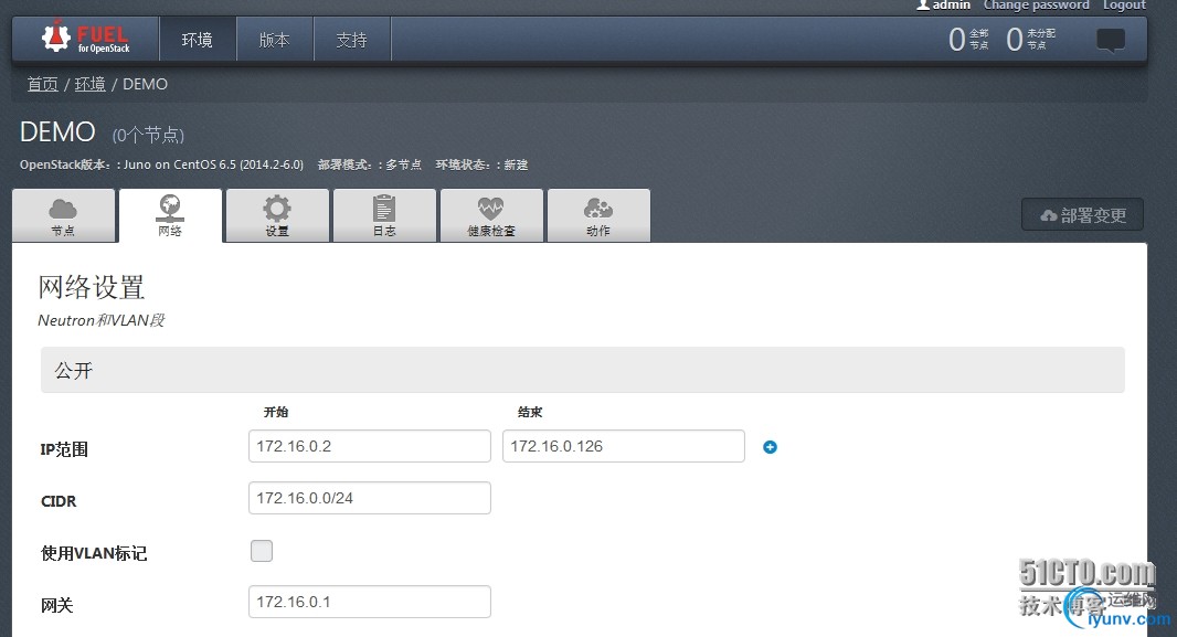

  虚机创建好了,咱们来看看“网络”,咱们有用的是“公开”和“管理”,这里的公开网络是可以给云主机分配floating IP,其他的IP段在以后创建云主机的时候可以回过头来再看。
  这里有个网络验证,在搭建设定好自己的网络之后,最好点击这里验证下,确认网络OK再开始搭建环境。

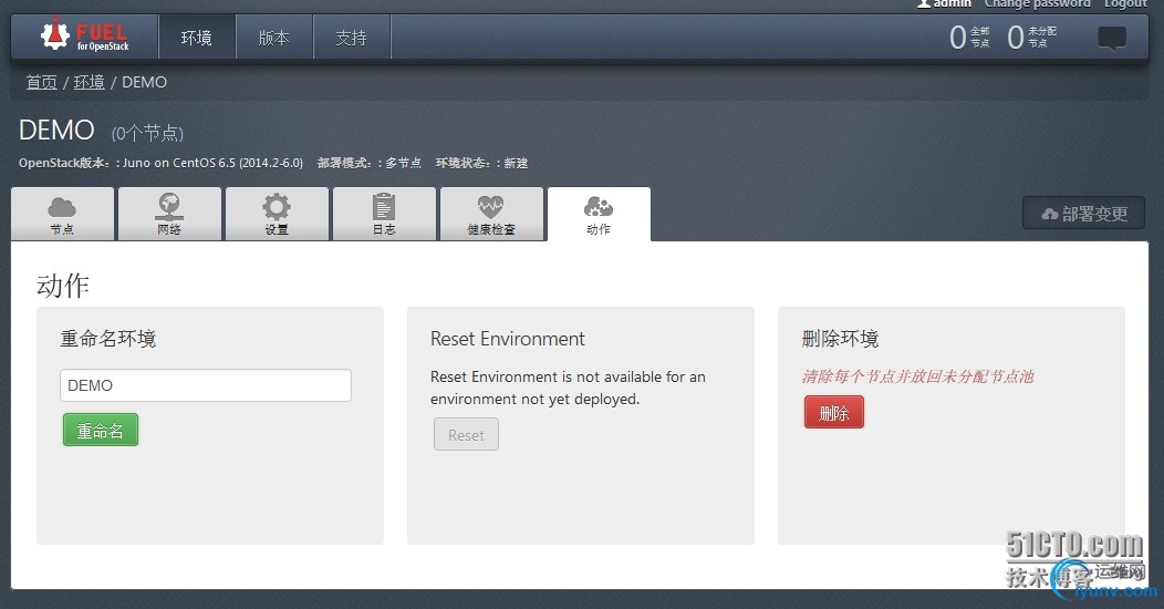

  “动作”这一项很简单,可以重命名次环境的名字,可以删除本环境,重新搭建。

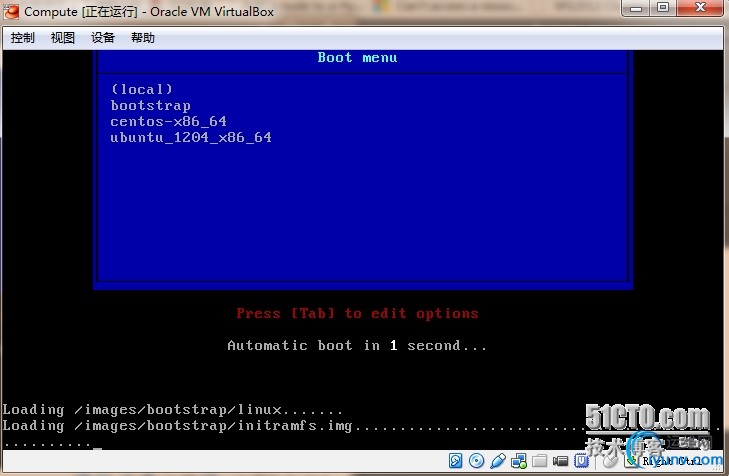

  好了,废话完了,接下来我们开始动手了,先分别开启两台虚机,前提是确认之前的网络配置的没问题。如下图虚机开机后,由于本地磁盘是空的,光盘也没有加载镜像,所以自动从PXE网络启动。
  我们什么也不用做,默认自动从“bootstrap”启动

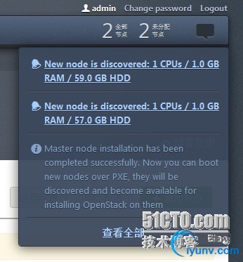

  这是回到Fuel UI界面,可以看到右上角有两个提醒
  单击来展开,看到Master已经发现了两台主机

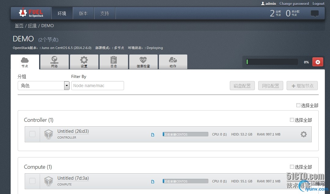

  我们可以看到“分配角色”,这是我们创建虚机的角色,常用的是controller和compute

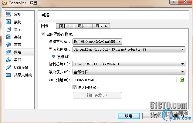

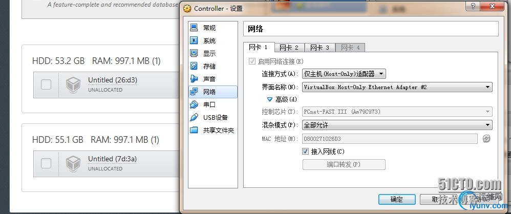

  那么现在来看看怎么分别虚机和怎么给虚机分配角色。咱们怎么区分controller和compute呢,MAC地址,显示情况中,可能本地磁盘都是一样的,内存也可能一样,那么唯一准确区分的方法或者标示就是MAC地址,例如本案例中的26:d3和7d:3a,打开虚机设置的网络的PXE启动的MAC地址,这样就可以确定26:d3这台就是controller了
  我们选定26:d3这台,然后再选中“分配角色”的“controller”,确认没问题,然后点击右上角的“应用变更”。
  然后回到“节点”,可以看到如下图的情况

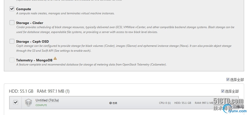

  然后跟上面方法一样的来选定compute节点
  然后回到确认页面,这就是我们的选中,时间环境中,可能只要确认controller和cinder等特殊节点,因为compute节点过多,所以排除之前的节点,全部选中即可

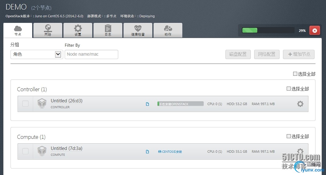

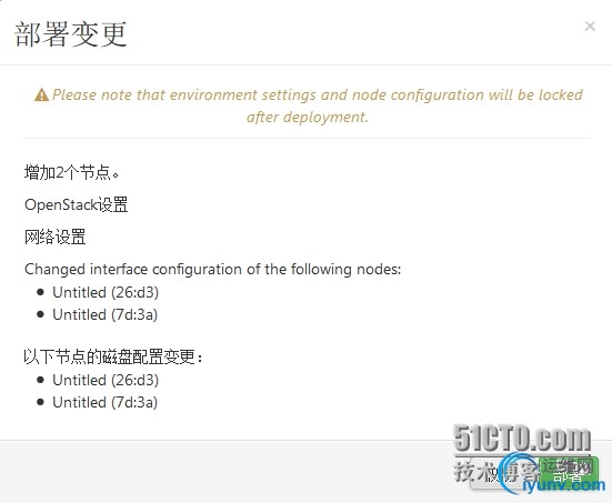

  如此,已经所有设定已经配置OK了,那么点击右上角的“部署变更”
  接下来看一下设定,然后开始部署

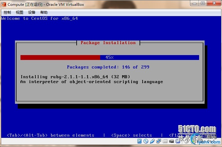

  看一下,这两个节点已经同时开始安装centos,准备openstack环境
  看一下两个节点的安装过程,这个过程不需要你做什么事情,需要的是等待,其实这个过程很漫长,特别是实验环境,由于咱们资源有限,实际环境还是挺快的
  实际安装了299个包
  不好意思,刚才落了一个验证网络的过程,当然这不是必须的过程,可选,但是建议,就是网络设定OK之后,大家在“网络”这里,左下方做一下验证,正确的话,如下,有错误的话,最好在安装之前解决。

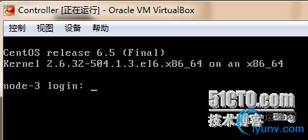

  好了,centos已经全部安装完毕了,这里注意centos是同时安装的
  Centos安装完成的界面
  接下来将逐台安装OpenStack组件,这里是逐台安装哦,所以这里会比较占用时间,大家可以休息下
  安装另一台
  时间还是漫长的,终于安装OK了,如果是配置高的物理机,其实还是挺快的。

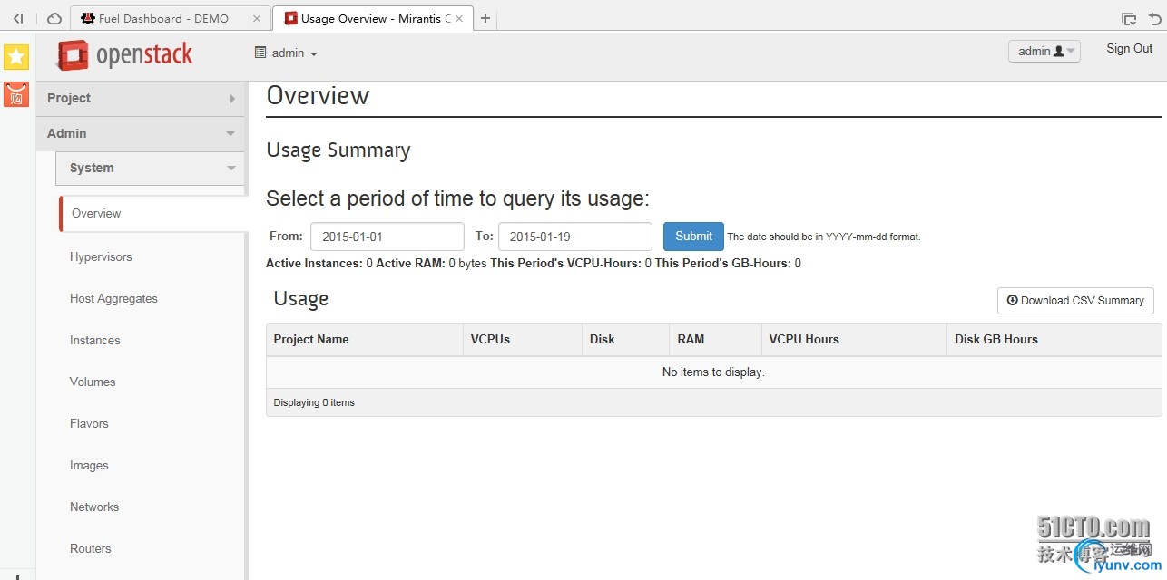

  打开浏览器,输入172.16.0.2,出现如下登录界面,用户名密码都是admin,一般出现这个画面说明openstack安装是没问题的了。这里我出现了cookies问题,无法登录,重启浏览器,重新登录就可以了。
  这是登陆后的画面,内容就不一一介绍了。
