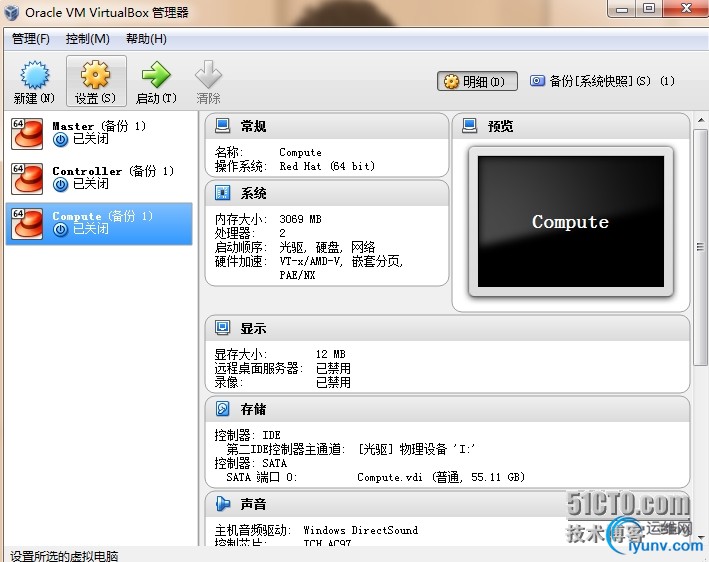

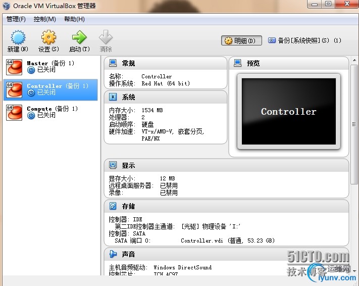

  为了演示,我把controller内存调整为1.5G,compute内存调整为3G,以便于创建虚机,如果计算节点内存分配过小,那么创建云主机的时候就会报错。
  首先开启controller主机,然后再开启compute主机

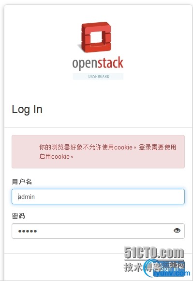

  还记的之前部署环境的openstack的UI地址吧:172.16.0.2,用户密码同为admin
  这里提示cookies问题,刷新浏览器或重启浏览器后可以解决

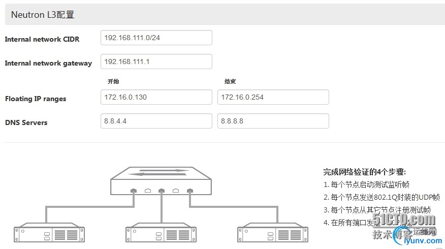

  咱们首先看看这个网络,还记得Fuel UI的如下网络嘛,相信很多朋友不理解这是干什么的。这里解释下这个192.168.111.0网段是给云主机内部使用的,但是仅限于虚拟机内部通信,不能和这个网络之外通信或者上网。那这个172.16.0.0网段就是外部网络了,也是咱们可以分配给云主机做floating IP使用的地址段,这两部分都可以调整,在下面继续介绍。

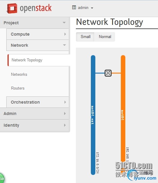

  在openstack UI界面,打开“network topology”,看一下我们使用的网络拓扑,未来云主机都会接在“net04”这个网络上,分配的IP地址也是192.168.111.0这个网段的,网关指向中间的路由器,网关地址是192.168.111.1,这个路由链接的就是咱们的公开网络“net04_ext”这是我们的外部网络,也就是跟咱们的PC机在一个网段或者互通了。

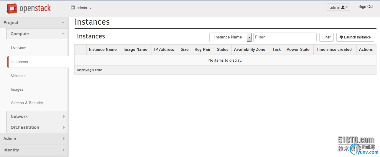

  接下来就开始创建云主机(虚机),我们打开instances界面,单击右上角的“launch instance”开始创建

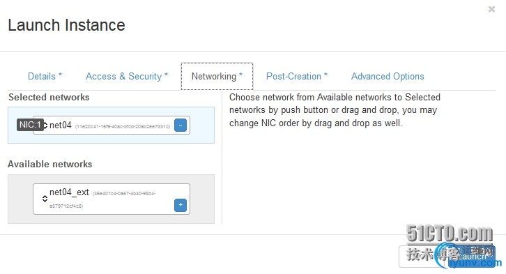

  在弹出的窗口内,“details”是云主机的相关信息,“access&security”是选择安全组,默认是defaults安全组,“networking”是选择管理的网络,“post-creation”是创建云主机后需要运行的脚本信息,需要自己添加,这几个是必须的
  在“details”选项内,填写新建云主机名字“test01”,flavor类型可以查看flavor菜单,里面有很多类型,针对默认的一个迷你操作系统,定义了CPU,内存和硬盘灯资源,咱们也可以收到修改,很容易理解,我就不再演示,咱们这里选择“m1.tiny”,也就是如右边所展示的包含1个vCPU、一个1G的磁盘和512M的内存,创建数量选择1,如果是批量创建,就选择你要创建的数量,例如20,当然你要计算好这个计算节点可以承受的虚机数量,包含CPU\RAM\DISK等资源,“instance boot source”选择“boot from image”,“image name”选择“testVM(12.6MB)”,这是个迷你操作系统。
  “access&security”选择默认的default即可,networking则是选择net04,也可以手动创建多个不同网段的内网,只要你需要,我们这里选择关联net04,当然这里不能直接关联公共网络。

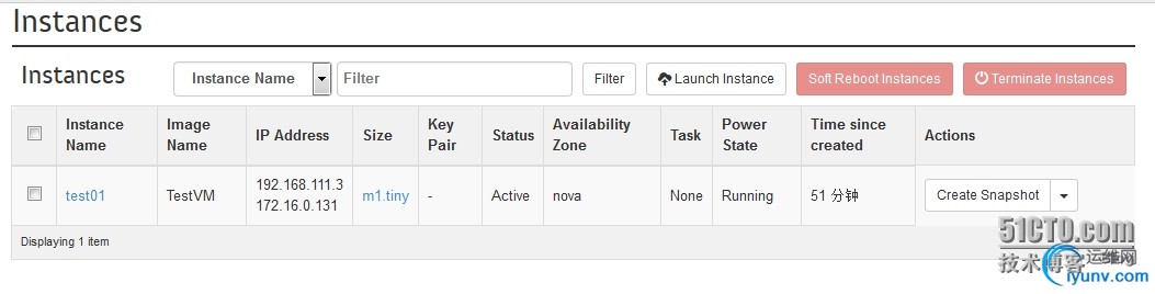

  如下是已经创建完成的云主机,“status”显示active,IP地址是192.168.111.3,这里应该明白点了吧

  好了,回到instance界面,看到此时已经分配了floating ip了

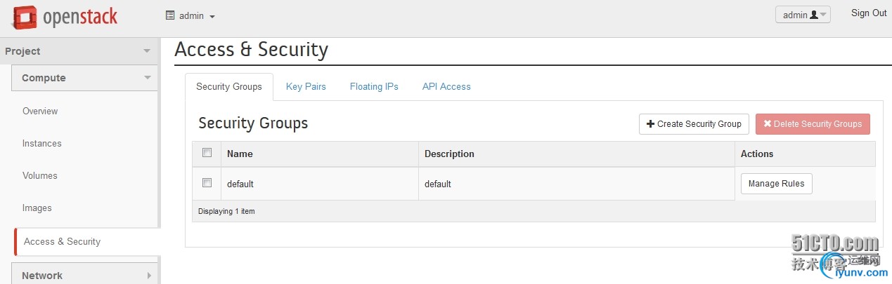

  打开“access & security”菜单,这里默认只有default一组安全组,我们也可以创建,但是新创建的话还是得手动再跟云主机管理,而默认组已经默认关联了,我们只要修改策略就可以了,所这里我们直接修改,不再添加安全组了。
  单击default安全组左边的“manage rules”

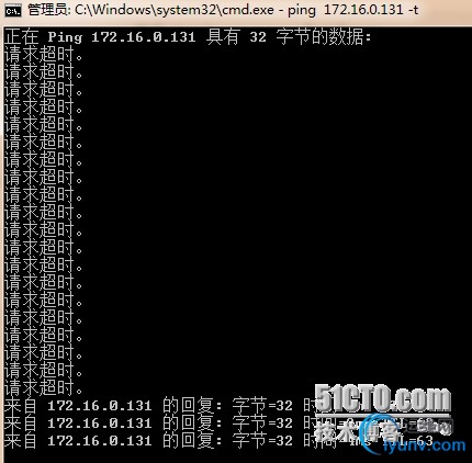

  看看,是不是可以ping通了

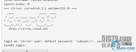

  放行了SSH就可以远程登陆了,但是用户名和密码呢。如是自己上传的镜像,相信自己都晓得,也别担心,这openstack自带的镜像用户名和密码在这里。
  回到instances菜单,单击云主机名称“test01”
  “overview”可以看到云主机的信息概览,在“log”里面可以看此云主机的log
  拉到最低如下,可以看到用户名cirros和密码cubswin:)
  那现在可以使用CRT登陆了,如下。

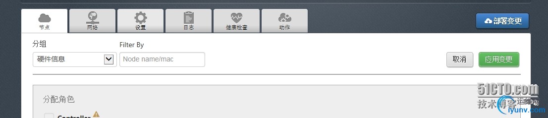

  如之前,选择新增主机,我们选中主机,然后分配compute和storage-cinder两个角色
  选择如下
  应用变更
  然后跟之前虚机相同更改网络接口如下
  选中该主机
  单击右上角的部署变更

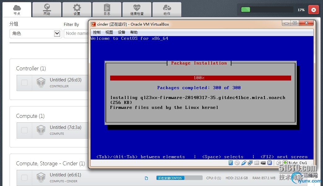

  开始部署了,这就是FUEL的方便性,而且我们已经在生产环境部署了,效果还可以。
  奇怪的是,这里提示启动失败,于是随意按键重新引导
  正常引导安装,没有其他意外
  centos安装完成,接下来开始安装部署openstack的cinder和nova组件
  这个时间不长,完成了。

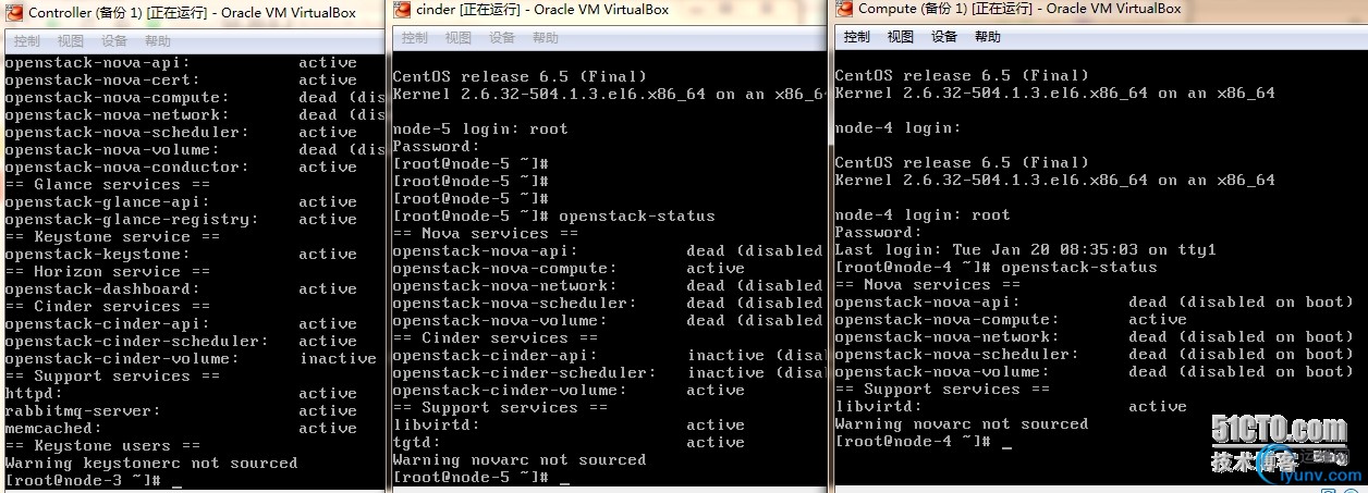

  咱们看一下三台虚机安装的服务,可以看到controller的服务最多,有cinder的api和schedule,而volume服务在cinder主机上,compute主机上没有cinder服务,这下我们可以理解部署了cinder的volume服务才可以使用云磁盘

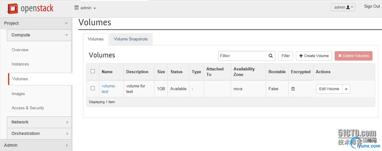

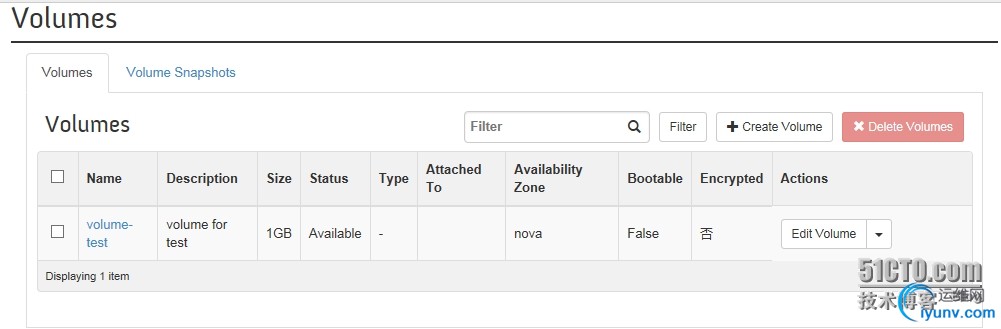

  展开“volumes”,单击右上角的“create volume”来创建云磁盘
  在新弹出窗口填写磁盘名字和磁盘大小,我这里默认1G来做实验,其他默认即可
  创建完成,主要看“status”为available即为正常

  然后展开“network topology”看下网络拓扑,大家应该可以大概了解咱们的虚机、内网、路由和公共网络的关系了

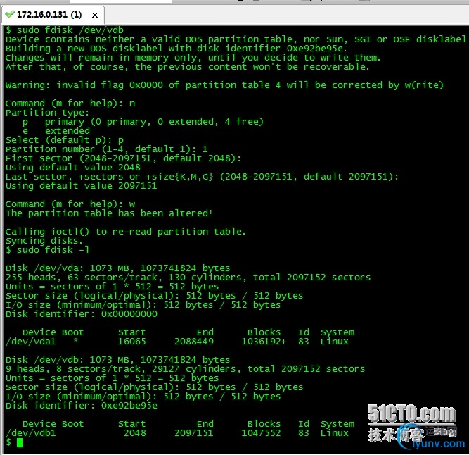

  分配完成了,看看主机是否识别,使用CRT连接到云主机,由于这是mini Ubuntu系统,使用管理命令需要sodu,使用sudo fdisk -l看下是否识别到了vdb
  从上面看已经识别到了,然后咱们开始格式化,命令如下
  然后格成文件系统并挂载
