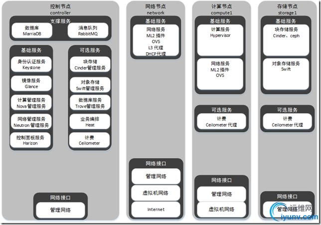

  在OpenStack官方11月26日提供的《安装指南》中提到有一个部署模型,大体如下图所示
  (图1 OpenStack系统架构图)

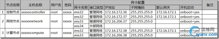

  图1表现的是每一个节点中所安装的主要组件以及网络接口信息。更精准的展示如图2所示。图中显示的“Internet”网络接口参考图2中对网络接口的解释。
  (图2 OpenStack网络架构图)
  图2所示,红色属于管理网络,咖啡色属于虚拟机网络,青色是外部网络,蓝色是存储网络。
  OpenStack中各种网络的功能
  管理网络一般是带有默认网关的可访问Internet的网络,通过此网络完成各个组件的安装以及内部通信,如数据库、消息队列、keystone等API等数据的传输。每一个节点的管理网络是互通的。
  虚拟机网络(隧道网络)不带默认网关(通常一个Linux主机,默认网关只能有一个),此网络接口用于计算节点与网络节点的点对点通信,如openswitch中包含的gre、vxlan等通信,所有的计算节点都能通过此网卡与网络节点进行通信。
  外部网络是OpenStack平台中的虚拟机与Internet间的通信,此网络接口同样不需要配置网关,虚拟机网卡通过网桥的方式连接到Internet,实际上,此网卡不进行任何IP配置,即不需要配置IP地址、掩码、网关,启动协议设置为none,但要保证此网卡是开机启动的。
  存储网络顾名思义传输的是特定格式的存储数据,不具有默认网关,只要保证计算节点与存储节点间互通即可。

  操作系统的部分配置可以参见图4。
  (图4 OpenStack操作系统配置参考)
  注释:
  1.主机名称最好与OpenStack中的组件名称区分开来,例如不要用controller这样的主机名称。
  2.IP全部设置为静态IP,管理网络和隧道网络具有相同的IP地址的第四段。
  3.配置网卡时,全部设置为开机自启动。
  4.因为是测试环境,所以为避免麻烦,可以将所有密码设置为一个简单的相同的密码。
  5.控制节点上可以选装图形界面以及qemu-img、qemu-kvm、virt-manager等虚拟化包,便于制作OpenStack image。
  6.所有的节点都不需要开启防火墙,此版本的安全组功能与防火墙无关,SELinux也可以禁用掉,否则有时需要用chcon、setsebool等进行处理。
