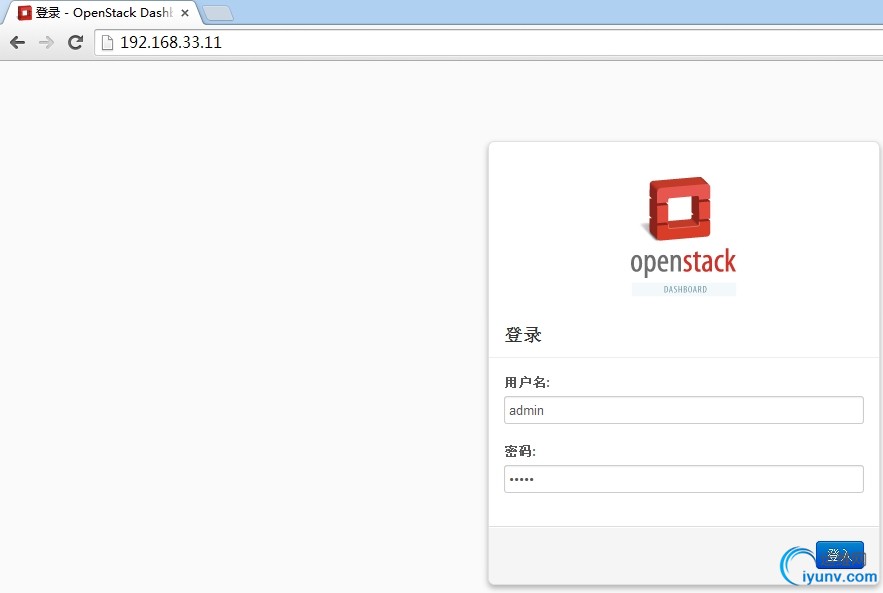

  登陆

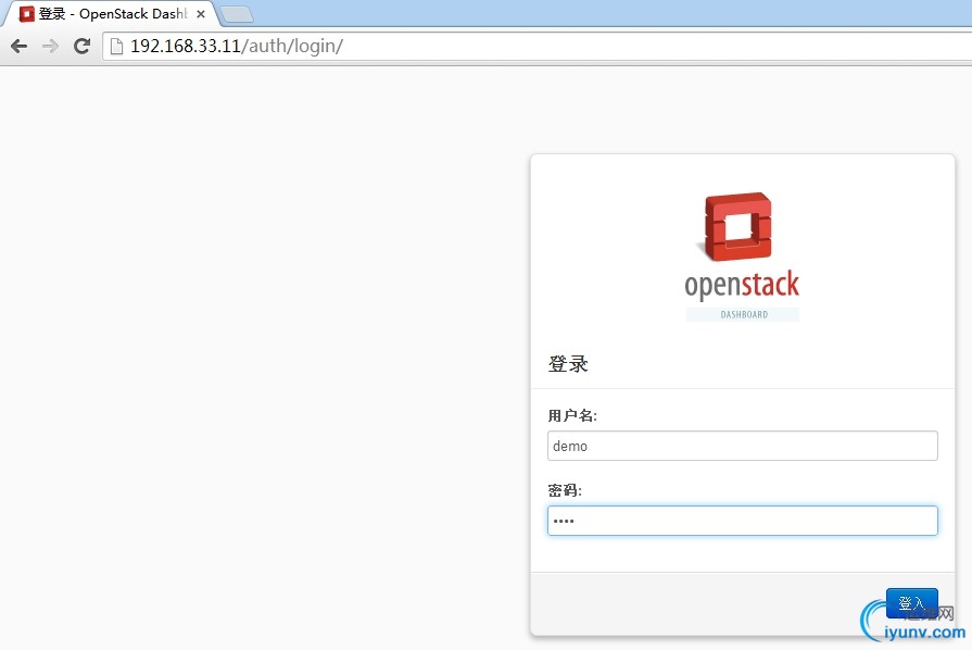

  用户demo登陆
DSC0003.jpg DSC0004.jpg 如果你在启动某个服务的时候,没启动起来,没日子

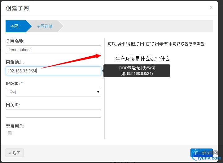

  大家可以看子网没有创建,其实命令都能创建,但是我们还是用dashbaod
  [root@linux-node1 ~]# neutron net-list
  | id                                   | name     | subnets |
  | 39513fa0-5409-42e0-9d2c-9b2ced0e8322 | demo-net |         |
  我们在dash看一下

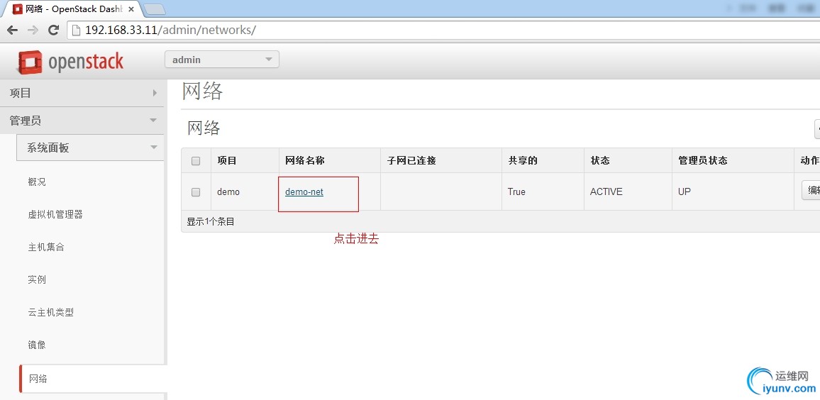

  那么我们来创建网络
  然后咱们在用demo用户登陆一下
