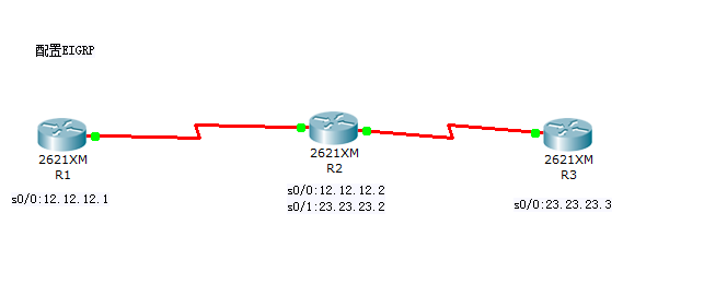

一、实验拓扑
二、设置路由器IP
R1:
R1(config)#int s0/0
R1(config-if)#ip add 12.12.12.1 255.255.255.0
R1(config-if)#no shut
R2:
R2(config)#int s0/0

2、配置EIGRP---------注意使用反掩码和不使用反掩码的区别
R1:
R1(config)#router eigrp 100
R1(config-router)#network 12.12.12.0 0.0.0.255
R1(config-router)#network 1.0.0.0
R1(config-router)#
R2:
R2(config)#router eigrp 100
R2(config-router)#network 12.12.12.0 0.0.0.255
R2(config-router)#
%DUAL-5-NBRCHANGE: IP-EIGRP 100: Neighbor 12.12.12.1 (Serial0/0) is up: new adjacency
R2(config-router)#network 2.2.2.0 0.0.0.255
R2(config-router)#network 23.23.23.0 0.0.0.255
R3:
R3(config)#router eigrp 100
R3(config-router)#network 23.23.23.0 255.255.255.0
R3(config-router)#
%DUAL-5-NBRCHANGE: IP-EIGRP 100: Neighbor 23.23.23.2 (Serial0/0) is up: new adjacency
R3(config-router)#network 3.3.3.0 0.0.0.255
EIGRP已经成功开启,下面使用show ip protocol 来查看下配置的正确性
