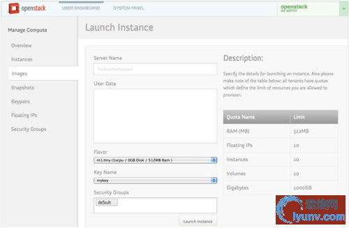

  如果大家通过点击启动按钮完成镜像启动工作,那么接下来将会看到如图三所示的启动实例窗口。
图三
  此窗口包含了为服务器命名、在启动中插入某些用户数据、选择CPU数量、硬盘空间以及RAM数量等功能,设置完成后点击“启动实例”。现在我们已经拥有了一套虚拟服务器,无论是SSH还是正常使用都没问题,就像普通的服务器一样。但同时我们也省去了大量组装、部署、布线等常规服务器所带来的诸多麻烦。

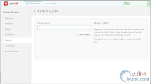

  安全功能是我们控制发往自己虚拟机访问的必要保障,OpenStack通过两种认证机制管理客户端工具。一种是仪表板自带的用户名及密码机制;另一种则是“密钥对”,密钥为用户的实例提供安全验证。只有当用户能够同时通过以上两种认证过程时,才能够获得在OpenStack云中访问目标实例的权限。密钥对(包括公共密钥对与私有密钥对)在我们启用实例时可以作为非常有用的参数。举例来说,要启动一套实例并加以访问,我们必须利用SSH创建一套密钥对,这样就能够识别通过SSH访问该实例的用户。
  OpenStack仪表板让我们能够在密钥对选项中通过点击创建新密钥对管理密钥。在下图当中,大家可以为自己的密钥对命名,然后点击创建密钥按钮。创建新密钥对的过程包括登记公共密钥及下载私有密钥(一个.pem文件)两部分。由于这一创建工作完全是为我们的使用服务,因此请务必像对待其它SSH私有密钥一样妥善加以保管。详见图四。
图四

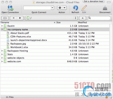

  大家可能利用REST API来访问自己在OpenStack中的存储对象,但更多的时候,我们只希望能有一套良好的用户界面,以便通过拖拽操作实现文件存储。开源客户端Cyberduck,包括Mac OS X版本以及Windows版本,就针对从FTP到对象存储等一系列机制提供了一套用户界面。由于它的开源及跨平台特性,这款优秀的界面完全可以安装在OpenStack对象存储当中(类似于Rackspace云文件)。大家在cyberduck.ch站点下载即可。要实现其在OpenStack中的安装,我们需要变更某个 隐藏的配置选项 。这里需要将URL由default /v1.0修改为/auth/v1.0。要在Mac OS X中修改授权URL,则需要打开终端窗口并输入:
Defaults defaults write ch.sudo.cyberduck cf.authentication.context /auth/v1.0  Cyberduck 3.8.1中包含一个用于在打开某个链接时选择Swift(OpenStack对象存储)的下拉菜单。启动Cyberduck,然后点击新建连接工具栏按钮或者选择文件>打开连接。
  选择Swift(OpenStack对象存储)并输入以下值:
  •   Server(服务器):输入已安装的Swift服务器的URL。
  •   Port(端口):由于用户是通过http进行连接,因此输入443.
  •   Username(用户名):在冒号后输入账户名称,然后是用户名,例如test:tester。
  •   Password(密码):根据上一步使用的账户名称及用户名输入对应密码。
  图五显示的是一个Cyberduck Swift连接实例。
图五
  大家在自己的对象存储系统中完成容器创建之后,就可以通过拖拽的方式将来自桌面的文件拷贝到Cyberduck当中,如图六所示。
图六
  到这里,我们已经可以将所有的图片及视频作为内置冗余备份到大规模扩展存储系统当中。
