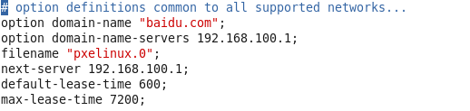

   # vim  /etc/dhcp/dhcpd.conf    编辑dhcpd.conf配置文件,配置如下图:
# service  dhcpd  restart
   # chkconfig  dhcpd  on

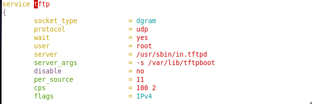

   # vim  /etc/xinetd.d/tftp   编辑tftp配置文件 ,如下图:
# service  xinetd  restart  重启tftp服务

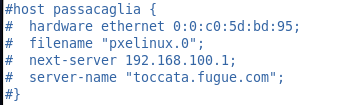

   # vim  /etc/dhcp/dhcpd.conf   配置dhcpd.conf,如下图:
我在dhcpd.conf中还做了以下修改,因为之前没有注释掉DHCP服务启动失败,注释掉后好了。
# service  dhcpd  restart  重启dhcpd服务

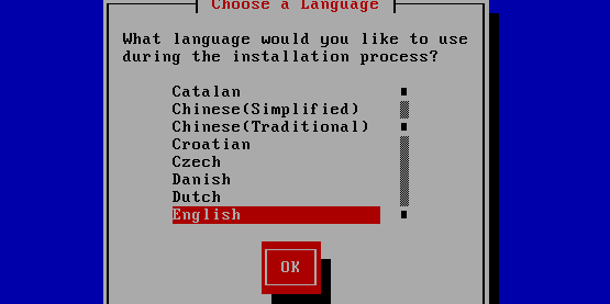

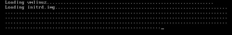

OK,目前为止网络手动安装配置已经完成,可以试一下用NFS实现网络安装,在客户机开机并在BIOS下修改为网络安装,如下图:
接下来如图:
2、默认是选择第一项,这里可以在/var/lib/tftpboot/pxelinux.cfg/default中修改

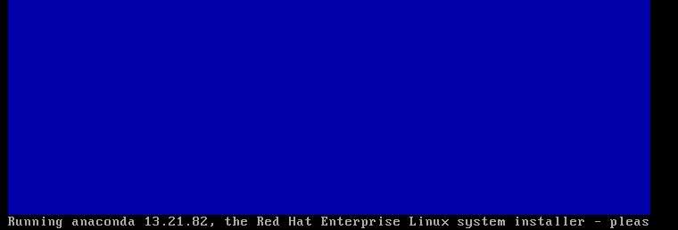

3、安装开始
4、
5、
6、这里选择"NFS  directory"

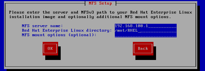

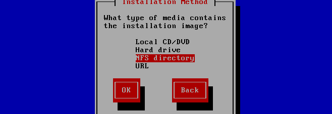

7、
8、
9、好了,以下可以等待手动配置安装了。

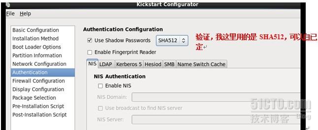

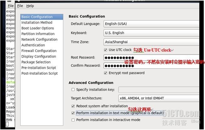

   # yum  install  -y  system-config-kickstart

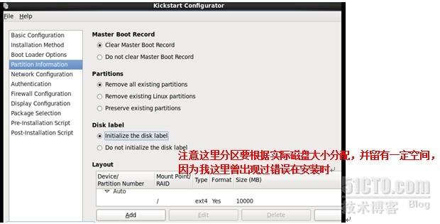

   # system-config-kickstart   打开kickstart图形配置界面
此分区,通过"Add"按钮自定义添加分区

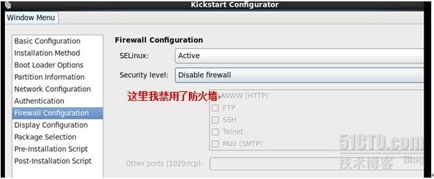

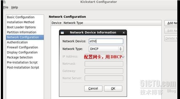

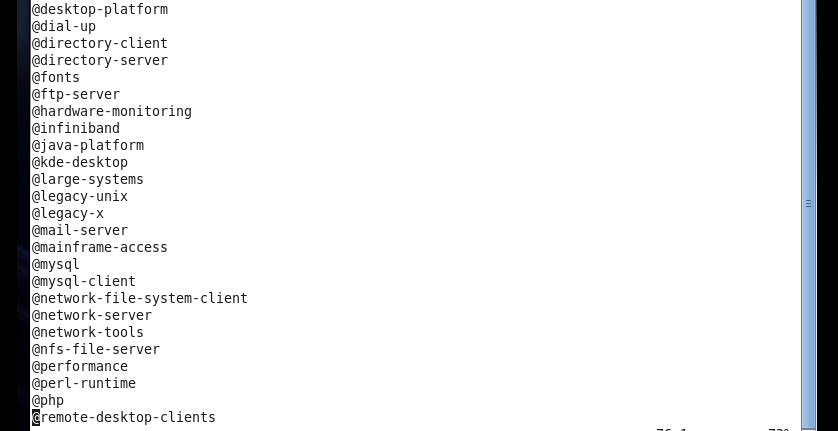

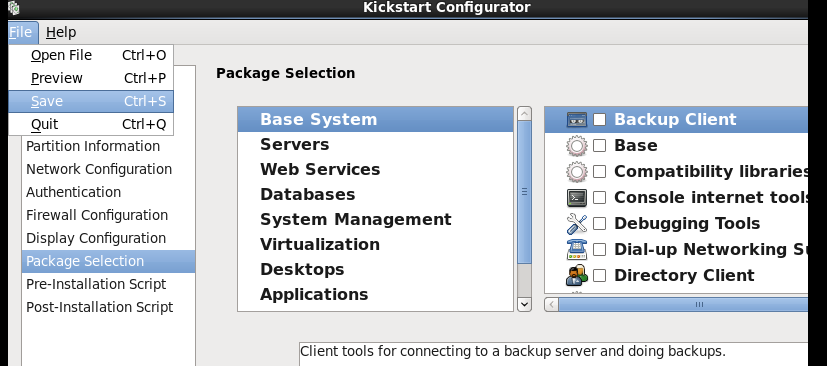

以上可以自定义选择所需要安装的程序
这里开始保存以上配置的ks.cfg信息,保存到/var/lib/tftpboot/ks/目录下,刚才上面已经创建了此目录

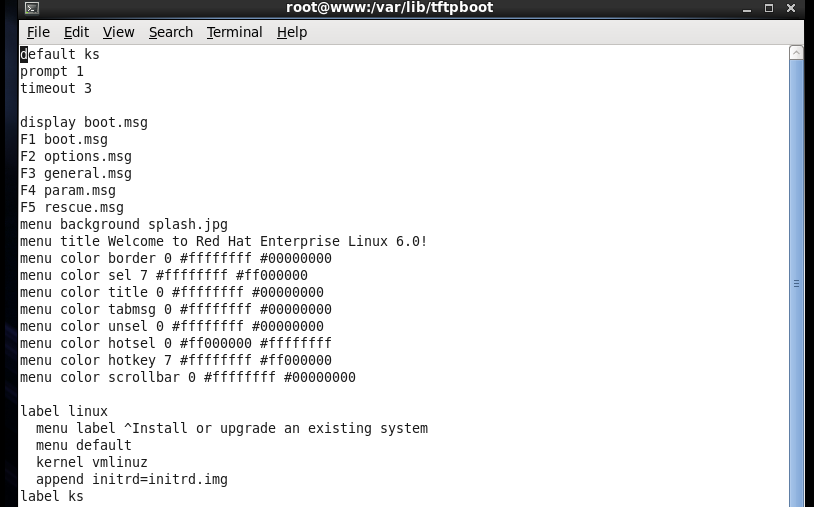

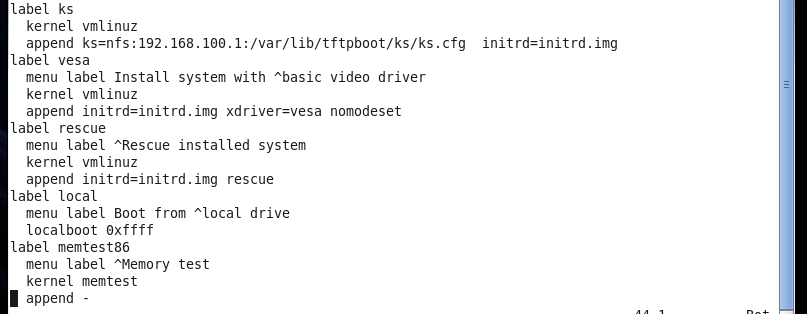

   # vim  /var/lib/tftpboot/pxelinux.cfg/default   修改里面的参数
# vim /etc/init.d/iptables  stop   或  service  iptables  stop   确保防火墙关闭
   # setenforce  0    确保关闭selinux
OK,到目前为止kickstart无人值守安装已经配置完毕,可以到客户机亲自试一下,顺便提醒您可以到其他地方休息去了,因为这里不需要你亲自值守啦。
