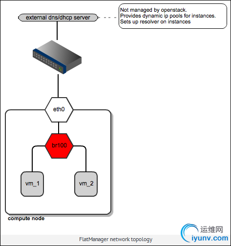

  Flat模式和FlatDHCP模式其实区别不大,都是基于网桥网络,只是FLat模式需要管理员手动配置(包括配置网桥和外部的DHCP设备).

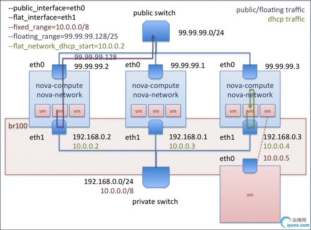

  这种模式下与Flat模式不同的地方在于有一个DHCP进程,每一个运行nova-network进程的节点(网络控制节点/nove-network主机)就是一个单独的网络。Nova会在nove-network主机建立网桥(默认名称br100,配置项flat_network_bridge=br100),并给该网桥指定该网络的网关IP,同时Nova在网桥处起一个DHCP进程,最后,会建立iptables规则(SNAT/DNAT)使虚拟机能够与外界通信,同时与一个metadata服务器通信以取得cloud内的信息。
  计算节点负责创建对应节点的网桥,此时的计算节点网卡可以不需要IP地址,因为网桥把虚拟机与nove-network主机连接在一个逻辑网络内。虚拟机启动时会发送dhcpdiscover以获取IP地址。如下图:
  图中的虚线(两个计算节点的eth0)表示节点之间的网络,可选。虚拟机通往外界的数据都要通过nove-network主机,DHCP在网桥处监听,分配fixed_range指定的IP段。

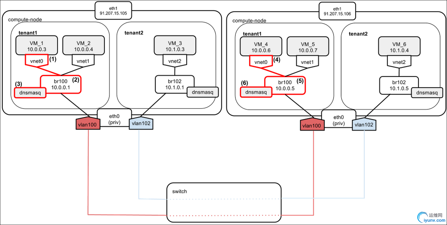

  VlanManager做三件事:
  1.     在计算节点为租户的网络创建独占的网桥
  2.     在计算节点的物理网口eth0之上创建vlan接口(虚拟接口)
  3.     在网桥处关联一个dnsmasq进程,为虚拟机分配IP
  一个计算节点上有多个租户虚拟机的场景如下:
  多个计算节点上场景:
  所以有以下结论:在一个计算节点上有几个租户,就有几个网桥,就会创建几个dnsmasq进程。而且不同租户的虚拟机之间不能通信。同时,依赖于系统管理员配置交换机。

  &Oslash;  场景1:tenant1创建虚拟机:
  不同计算节点上的虚拟机有不同的网关。

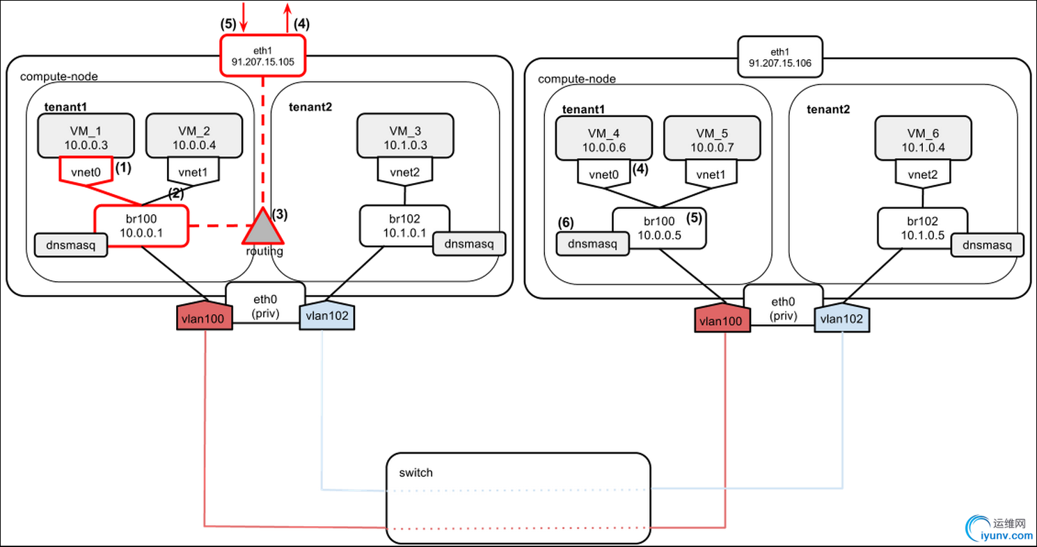

  1.     VM_1发送ping数据包
  2.     目的地址不在本网段,于是数据包发往虚拟机的网关(10.0.0.1)
  3.     计算节点查看路由表,没有发现对应的路由规则,于是发送到计算节点默认网关(91.207.15.105)
  4.     iptables的SNAT规则处理:
  nova-network-snat -s 10.0.0.0/24 -j SNAT --to-source  91.207.15.105
  该规则是根据配置文件中的routing_source_ip=91.207.15.105
  5.     数据返回

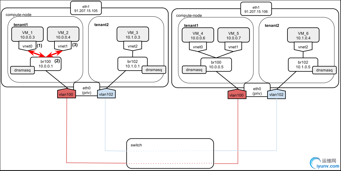

  &Oslash;  场景3:用户从VM_1pingVM_2
  由于两个虚拟机在同一个计算节点,且属于同一个租户,所以是简单的二层通信。

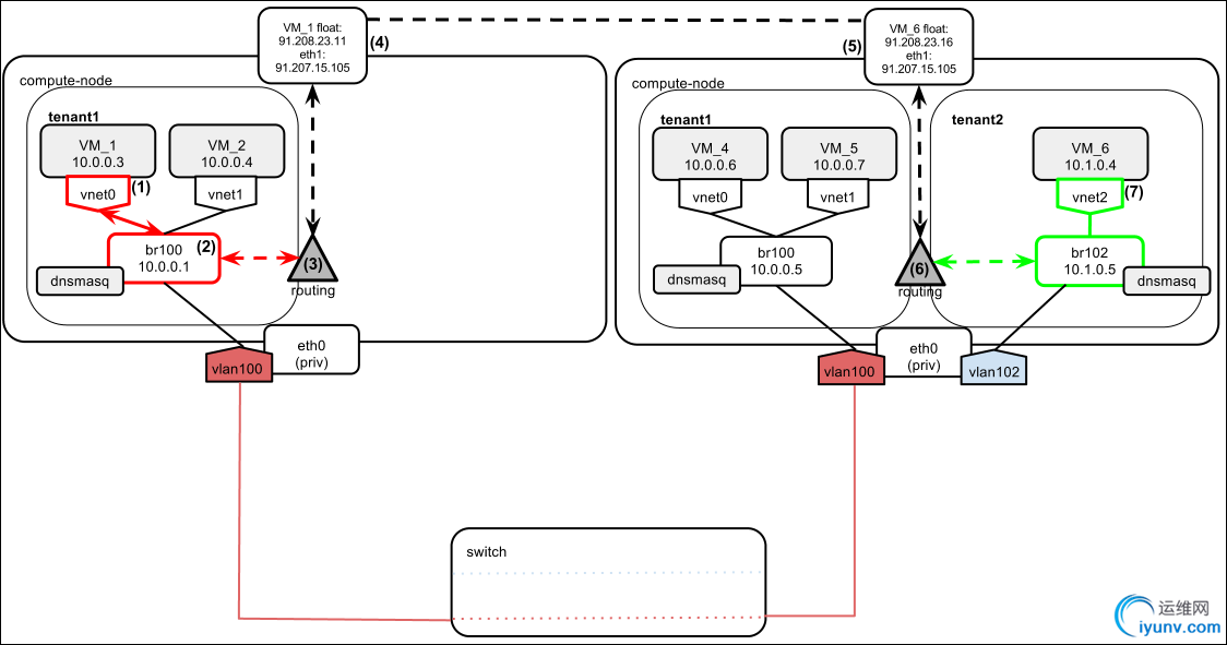

  &Oslash;  场景7:VM_1和VM_6都关联了floating_ip,VM_1 ping VM_6
  假设虚拟机分配的floating_ip如下:
  tenant1: VM_1: 91.208.23.11
  tenant2: VM_6: 91.208.23.16
  1.     从VM_1ping 91.208.23.16,数据包源地址10.0.0.3,目的地址91.208.23.16
  2.     数据包被发送到默认网关10.0.0.1
  3.     计算节点的路由允许其被发送到eth1
  4.     iptables的SNAT规则处理,源地址改为91.208.23.11
  5.     数据包到达另一个计算节点,由该计算节点上的iptables的DNAT规则处理,目的地址改为10.1.0.4
  6.     根据目的地址,数据包被路由到br102
  7.     到达目标虚拟机VM_6
  ICMP的响应走的路径类似,但注意的是,ICMP响应被认为与ICMP请求关联,所以在左边计算节点上没有显式的DNAT的处理,由系统内部处理。

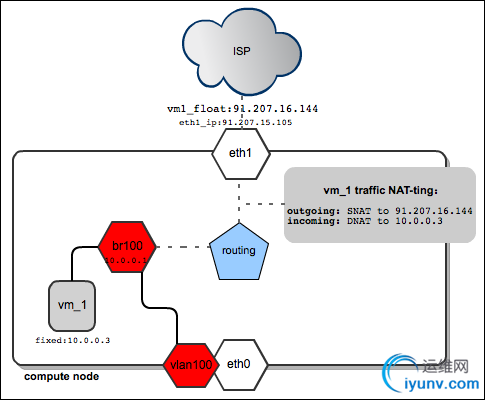

  虚拟机在绑定floating_ip后,内部的网路配置并没有变化,所有的配置都由nova-network完成.先看下图示(vlanmanager模式的multi-host部署):
  eth1连接外网(IP:91.207.15.105,该IP也是该计算节点的默认网关),eth0连接内网(没有指定IP),当虚拟机关联floating_ip时,两个东西发生变化:
  &Oslash;  floating_ip作为计算节点eth1的secondary地址,可以通过&rdquo;ip addr show eth1&rdquo;命令查看:
  inet 91.207.15.105/24 scope global eth1   # primary eth1 ip
  inet 91.207.16.144/32 scope global eth1   # floating ip of VM_1
  &Oslash;  增加计算节点的iptables中NAT表的规则
  # 这条规则保证了在计算节点上可以访问虚拟机私有IP
  -A nova-network-OUTPUT -d 91.207.16.144/32 -j DNAT --to-destination  10.0.0.3
  # 这条规则保证从外网发向91.207.16.144的数据包能转发的10.0.0.3
  -A nova-network-PREROUTING -d 91.207.16.144/32 -j DNAT --to-destination  10.0.0.3
  # 这条规则保证从虚拟机发往外网的数据包的源IP为其flaoting_IP
  -A nova-network-float-snat -s 10.0.0.3/32 -j SNAT --to-source  91.207.16.144
  相关的nova-network代码在nova/network/linux_net.py中:
