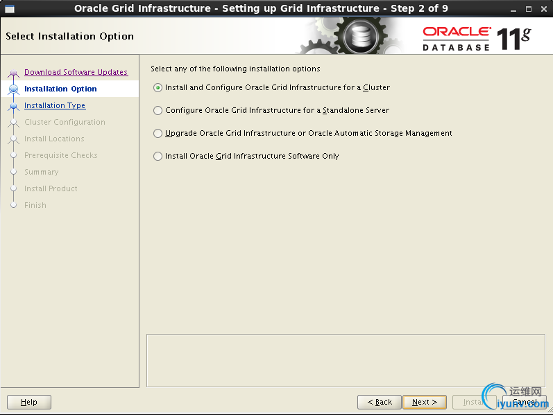

安装Grid Infrastructure
  1.安装流程
DSC0000.jpg   选择自定义安装
  选择语言为English
  定义集群名字,SCAN Name 为hosts中定义的scan-ip,取消GNS
