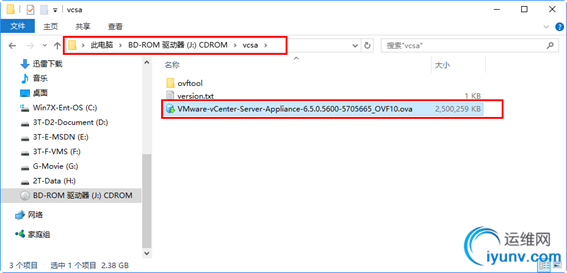

  (1)使用虚拟光驱加载vCenter Server Appliance 6.5.0的光盘镜像,当前是vCenter Server 6.5.0e版本,ISO文件名为VMware-VCSA-all-6.5.0-5705665.iso,大小3.35GB。其中Center Server Appliance的文件名是VMware-vCenter-Server-Appliance-6.5.0.5600-5705665_OVF10.ova,大小2.38GB,在ISO的vcsa目录中,如图1-1-1所示。
  图1-1-1 加载VCSA的ISO文件

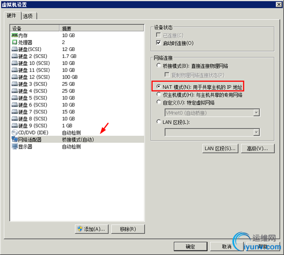

  (7)之后虚拟机导入完成,编辑虚拟机设置,将"网络适配器"从默认的"桥接模式"改为"NAT模式",如图1-1-7所示。因为本节实验环境中其他ESXi主机使用的是"NAT模式",这需要让vCenter Server与ESXi在同一网段。
  图1-1-6 接受许可协议
  图1-1-7 修改网卡

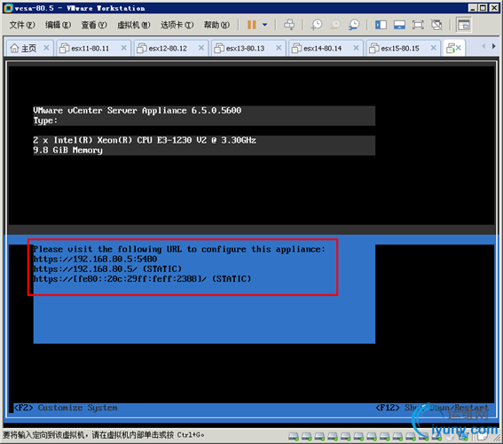

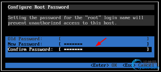

  (10)等vCenter Server完全启动之后,会出现如图1-1-10所示界面,在此界面中有IP地址等信息。因为这是第一次部署,当前vCenter Server还没有设置密码,所以会提示"Root password is not set"。按F2键,进入系统设置,设置密码,如图1-1-11所示。
  图1-1-10 vcsa界面
  图1-1-11 设置root密码

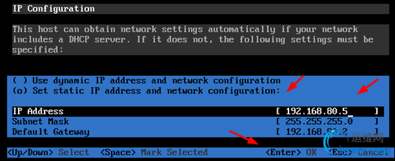

  (11)设置密码之后进入配置界面,移动光标到"Configure Management Network"(如图1-1-12所示),并按回车键,进入"IP Configuration",选择"Set static IP address and network configuration",并设置IP地址为192.168.80.5,如图1-1-13所示。设置之后按回车键。这些与ESXi控制台界面类似。
  图1-1-12 配置管理网络
  图1-1-13 设置IP地址

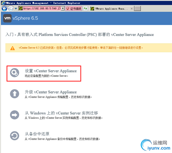

  (1)在IE浏览器中,输入https://192.168.80.5:5480,进入配置页,单击"设置vCenter Server Appliance",如图1-1-15所示。
  (2)在"登录vCenter Server Appliance"界面,输入图1-1-11设置的root密码继续,如图1-1-16所示。
  图1-1-15 设置vCenter Server Appliance

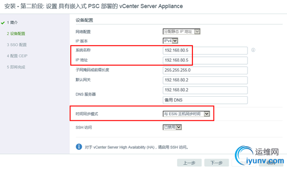

  (4)在"系统名称"中,设置IP地址,本示例中为192.168.80.5(将用此IP地址注册vCenter Server名称)。在"IP地址"处保持不变。在"时间同步模式"中选择"与ESXi主机同步时间",如图1-1-18所示。其他保持默认值。
  图1-1-18 设置系统名称

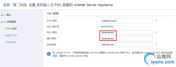

  (5)在"SSO配置"中,依次输入"SSO域名"(本示例为vsphere.local)、设置SSO密码、站点名称(本示例为default-site,如图1-1-19所示。
  图1-1-19 配置SSO

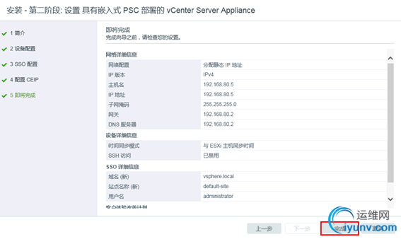

  (6)在"即将完成"对话框,单击"完成"按钮,如图1-1-20所示。
  图1-1-20 完成设置

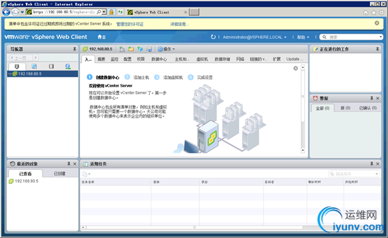

  之后登录vCenter Server,本示例为https://192.168.80.5/vsphere-client,登录到vCenter Server,如图1-1-22所示。
  图1-1-22 登录到vCenter Server
