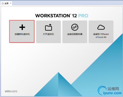

  • 在VMware主页选择“创建新的虚拟机”:

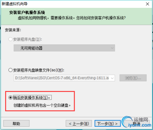

  • 前面的两项会在下一步的时候就需要设置系统的账号密码,然后由VMware在安装过程中自动创建用户,这样不利于我们了解安装过程,所以选择“稍后安装操作系统”:

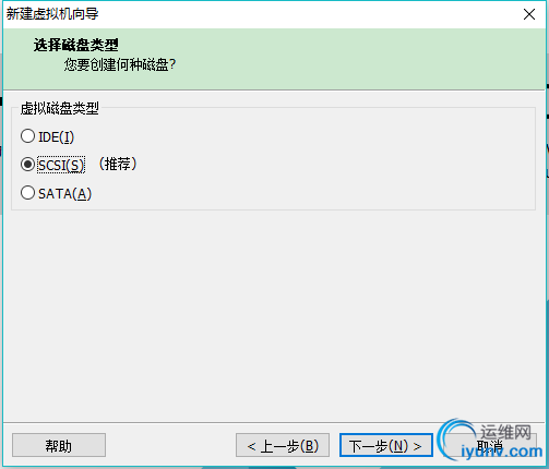

  • “虚拟磁盘类型”也按照默认的推荐设置:

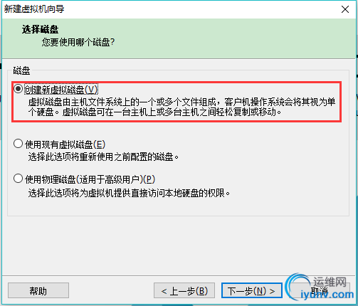

  • 选择“创建新虚拟磁盘”:

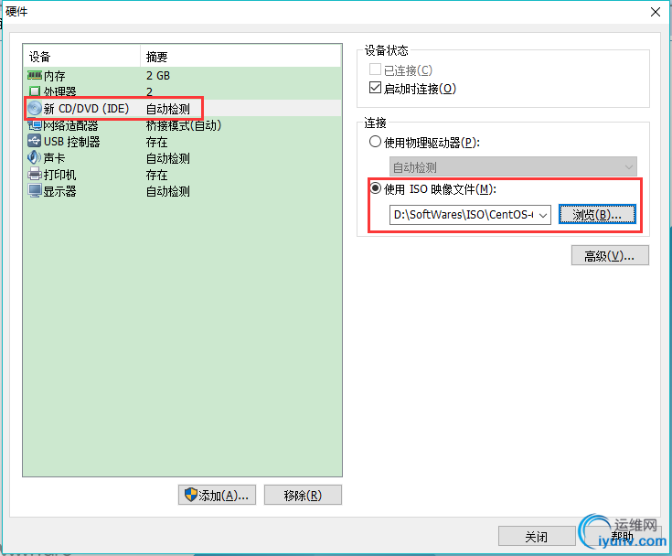

  • 在“新CD/DVD(IDE)”中,选择下载好的CentOS 6.8的ISO映像文件:

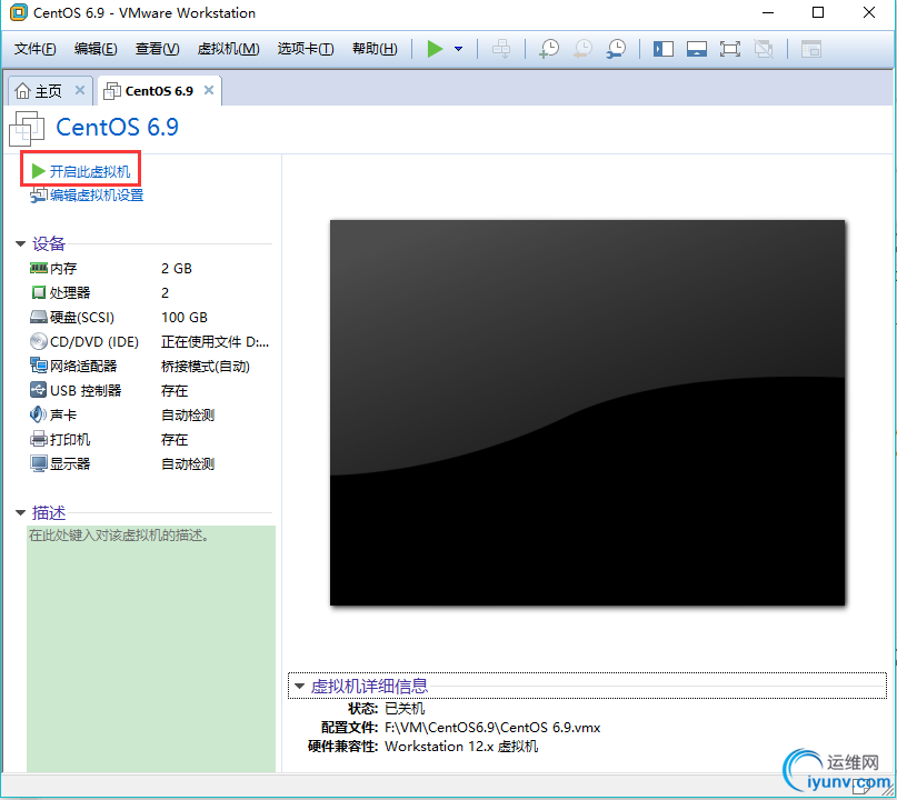

  • 完成之后如图所示,点击“开启此虚拟机”给虚拟机“加电”:

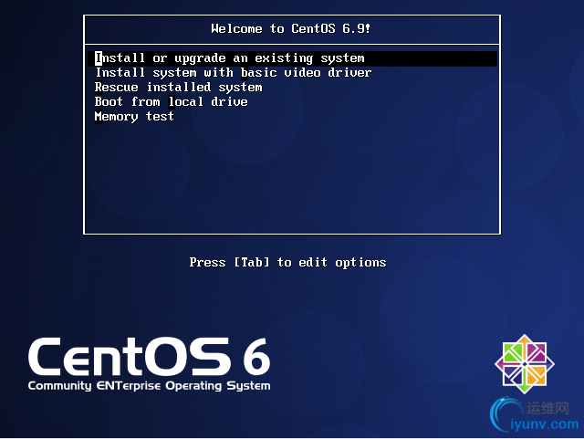

  • 开机读取系统镜像后,选择第一项或第二项都可以:
   这里有5个选项,从上到下依次是:
    安装或者升级现有的系统。
    安装带有基础显示设备的系统。
    救援模式。
    从本地驱动器启动。
    内存测试。

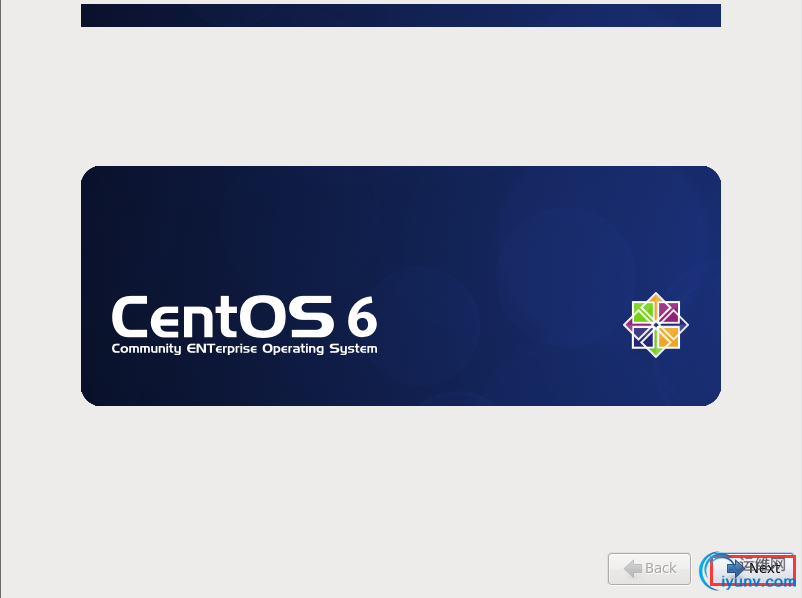

3. 选择“Nest”:

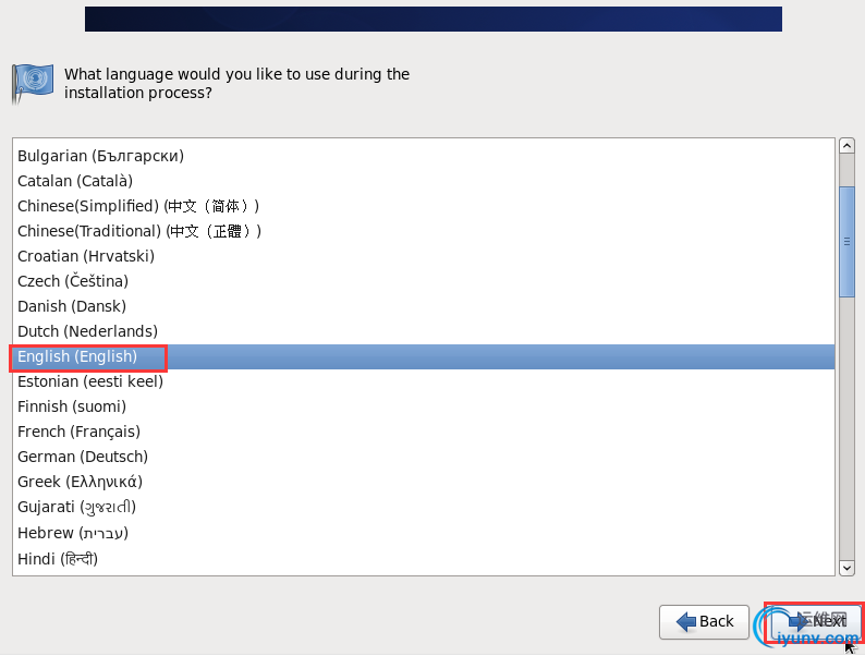

4. 选择安装过程中显示的语言,英语不好不要逃避,英语文档的阅读是IT民工的必备技能之一,所以我们选
  择“English”:

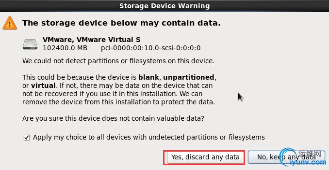

7. 选择“Yes,discard any data”丢弃磁盘上的所有数据后下一步:

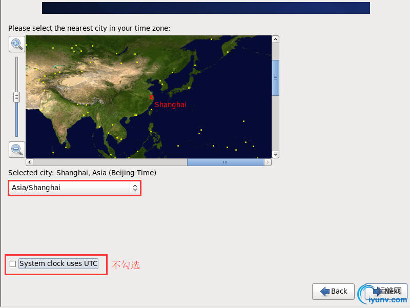

10. 设置时区为“Asia/Shanghai”,取消“System clock uses UTC”的勾选:

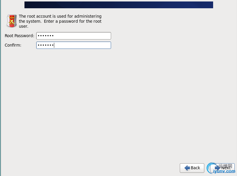

11. 设置root用户的密码:

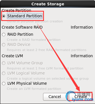

14. 选择“Standard Partition”进行标准分区:

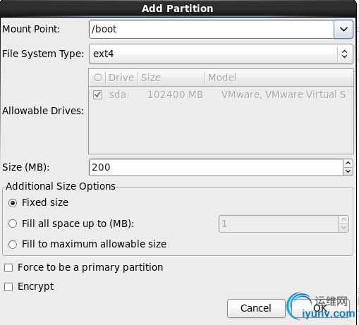

15.必要的分区为:/boot为系统引导文件存放的分区,并不需要太大的磁盘空间,我给分200M足矣;/swap是交换分
  区,在内存空间不足的情况下,使用硬盘空间来临时存放数据,在内存小于8G的时候,/swap可以设置为内存的1-2
  倍,在这里我给分配的是2048M;/分区使用剩余的磁盘空间:

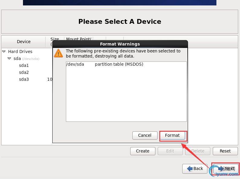

17.选择“Next”会要求我们格式化分区:
18. 选择“Write changes to disk”:

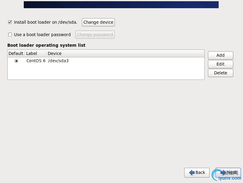

19. 设置引导程序。保持默认即可,如果需要装双系统,可以点击“Add”添加一个引导启动项:

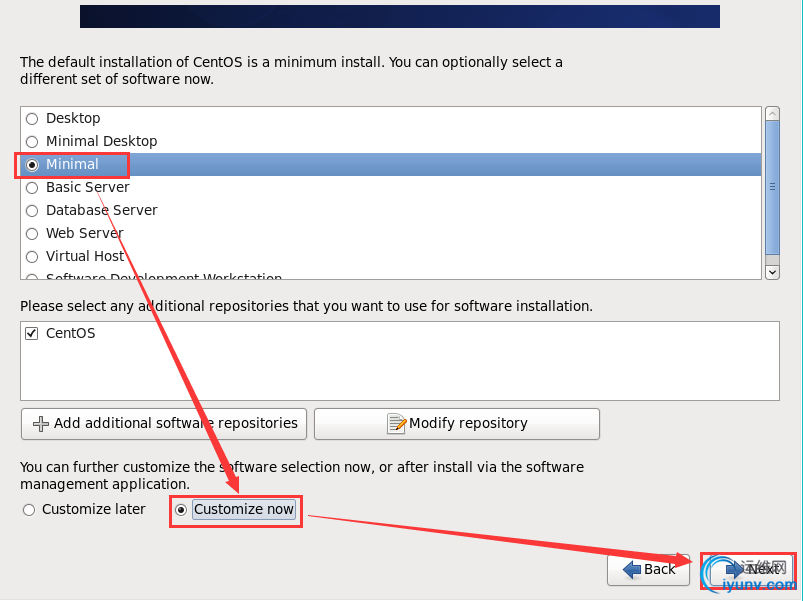

20. 选择“Minimal”最小化安装后,点击“Customize now”自定义软件包组:

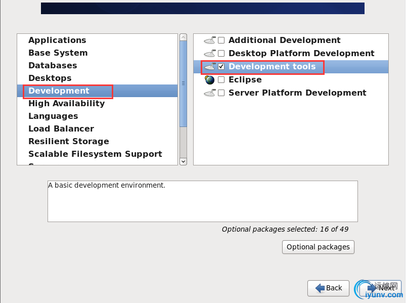

21. 因为是最小化安装,所以我们只选择必要的安装包,如果后期有需要其他的软件可以yum安装:
只勾选“Base System”和“Development”中的四个软件包组即可;

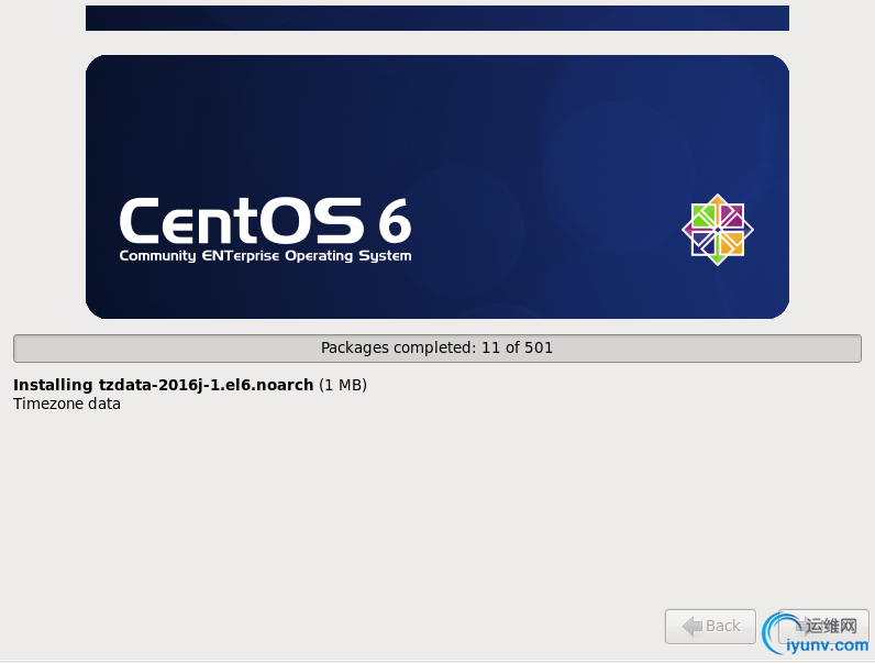

22. 进入安装过程:
安装完成后,重启系统即完成安装。
