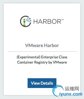

  虽然Rancher支持用户连接Cloud Registry,但是在社区目录中只有一个 Registry(Convoy Registry)可以进行部署和管理。这会是添加VMware Harbor为私有目录项选项的好机会,如下图所示:

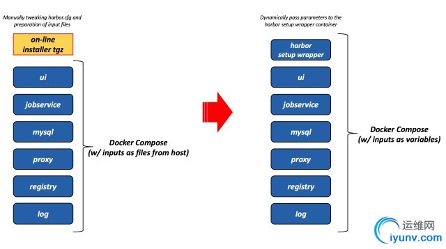

  Harbor-setupwrapper是一个包含新docker镜像的Harbor安装包,并(或多或少)在docker容器中实现“准备”进程。而Harbor配置参数作为环境变量输入到容器中。最后,在容器中运行一个脚本,启动准备例程(这是所有容器本身就包含的),当然这一步也是很重要的。
  这个镜像的Dockerfile和启动准备例程的脚本都是值得研究的问题。
  其实,什么是harbor-setupwrapper.sh和什么是以install.sh为标准的Harbor在线安装程序,这两个问题是非常相似的。
  我们现在有一个新的Docker Compose文件,这个文件很大程度上是建立在原始Docker Compose文件的基础上的。此外,这个原始Docker Compose文件是官方在线安装程序附带的。现在,你可以通过”组合”这个新的Docker Compose文件传递你在harbor.cfg文件中调整过的参数了。
  如下图所示:

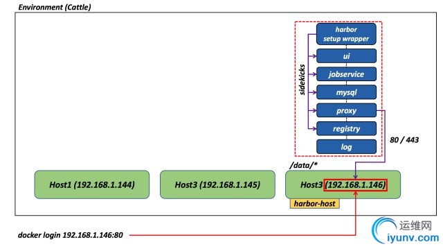

  下图说明了单个主机部署中各个组件间的详细信息和关系:

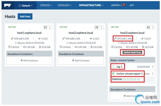

  下图是我运行过程中的实际部署:

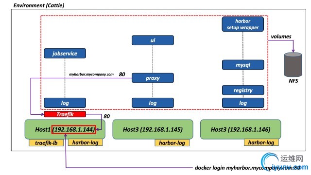

  下图显示了分布式部署中各个组件间的详细信息和关系:

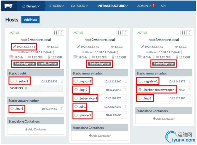

  此图片显示了实际操作中的部署:
