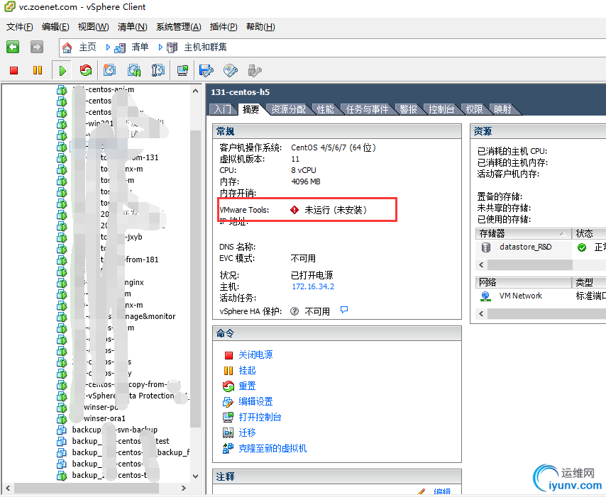

  1)查看VMware Tools状态
进入“主页”->“清单”-> “主机和群集”,选中你准备安装VMware Tools的虚拟机,然后点击右边对话框的“摘要”标签,在“VMware Tools”栏中可以看到该虚拟主机是否已经安装了VMware Tools(如图表示没有安装VM Tools
2)右键点击你准备安装VM Tool是的虚拟机,选择“客户机”,在选择“安装/升级VMware ToolsW)”,点击“确定”。
注意:VMware Tools必须在虚拟机开机的情况下才能安装!

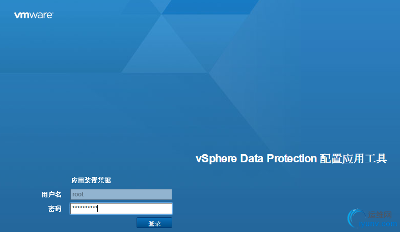

  登入首页显示网址:
  https://172.16.34.254:8543/vdp-configure

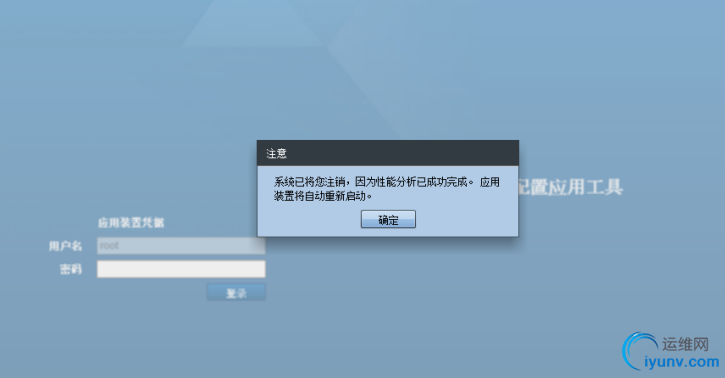

3.登入web页面
用户名:root默认密码:changeme

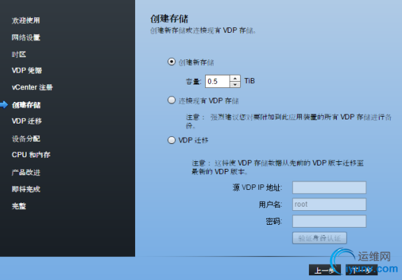

8.创建存储
  根据计划准备备份的虚拟机的大小来确定该值。
  注:

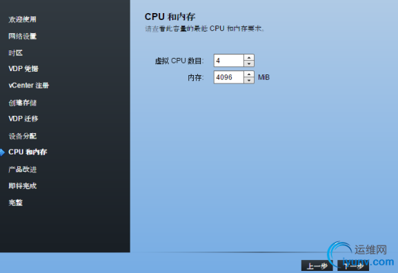

10.分配CPU和内存
根据服务器性能,分配相应的CPU和内存

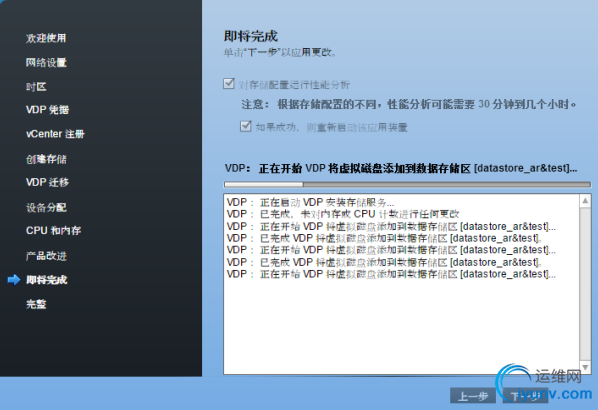

11.完成

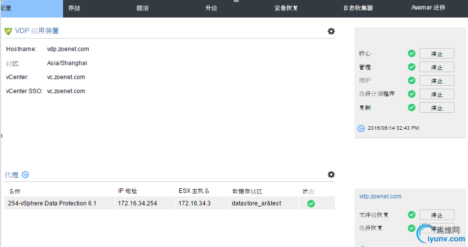

  在配置页面中,显示VDP的一些主要配置参数,比如VDP域名,vCenter域名,VDP IP地址等
3.存储
显示VDP当前可用存储

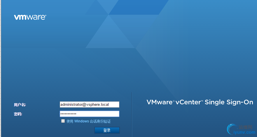

1.登入vSphere Web Client
输入vCenter IP地址,会得到以下界面,点击“登录到vSphere Web Client

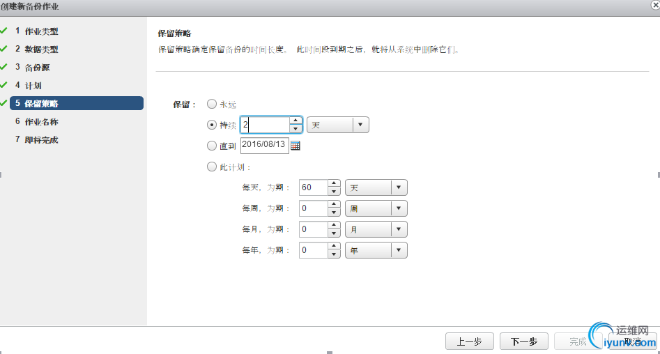

9.制定备份保留策略
给你的备份设置一个寿命,时候一到,就删掉,以免浪费磁盘空间

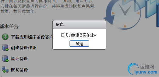

  确认一下最后信息,有没有错误的。没有的话,点击“完成”,添加备份计划。
12.立即备份
创建完备份任务后,系统会在制定的时间备份。如果想马上备份的话,可以到“备份”页面,选择你创建的备份任务,点击“立即备份”,并“备份所有源”,系统就会马上备份制定备份任务了。

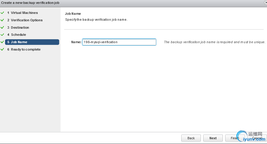

7.命名验证机

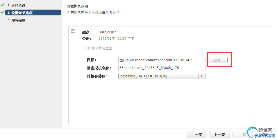

2.选择备份磁盘
选择备份磁盘
3.设置恢复选项
  选择恢复位置,如果要恢复到原来的位置,就勾选“恢复到原始位置”(图中改选项是不可选的,原因是我已经把备份源删了。。。)。如果要恢复备份到其他位置,就取消“恢复到原始位置”的勾选,点击目标的“选择”按钮,选择你要恢复到的位置。
4.检查
