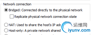

(2)虚拟机网络设置为桥接:
图(2)

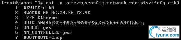

(4)虚拟机中网络配置
因为NAT有DHCP服务,所以我们只需要将BOOTPROTO参数设置为dhcp就可以了,由dhcp服务器分配IP地址。默认参数如下所示:
图(9)

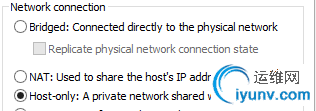

(1)虚拟机网络设置如下:
图(10)

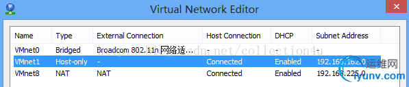

(2)Virtual Network Editor设置
图(11)
在上图的virtualnetwork editor界面中我们可以看到Host-only模式下是由VMnet1网卡负责的,VMnet1提供DHCP服务,所以虚拟机中我们不需手动设定IP。

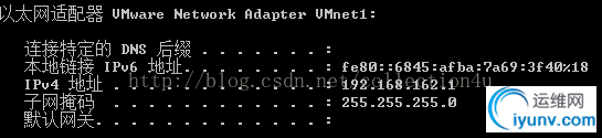

配置好后主机就能ping通虚拟机,但虚拟机ping主机时就要注意了,不是去ping宿主网卡产生的IP地址,而是由虚拟网卡VMnet1产生的IP地址,宿主机命令行中输入ipconfig就可看到VMnet1的产生的IP地址,如下图所示:
图(12)

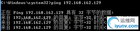

虚拟机ping主机:
图(13)
主机ping虚拟机:
图(14)
