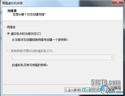

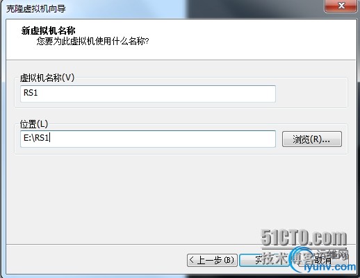

  1、克隆两台RealServer
     在装好RHEL6.6后,最好是将装好了的RHEL6.6作为Director。其余两台RS1、RS2通过克隆的方式实现,只能在Director关机的情况下进行克隆。这里我选择的是完整克隆。也可以通过“现有快照”克隆
  右击Director——>管理——>克隆
  RS2克隆方法同RS1克隆方法一样
