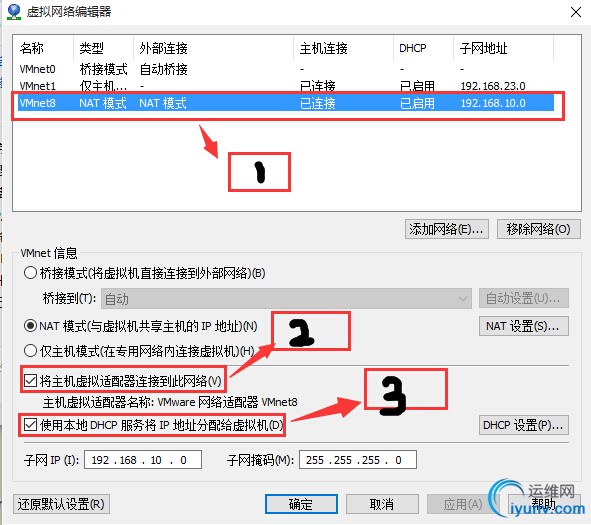

这是VMnet8上的如图所示
标识一:如图标识二可以得知,guest的虚拟网卡设备连接到VMnet8(交换机)上
标识二:如图标识三可以得知,通过使用本地dhcp服务给guest分配ip地址
注意(此网段使用的ip段是192.168.10.x/24)

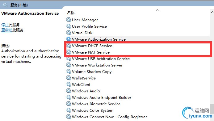

答:其实就是安装VM安装的服务,至于怎么查看,如下图
win+r 接着 输入services.msc
就可以找到这两个服务了.就是通过两个服务提供dhcp和NAT解决方案的.

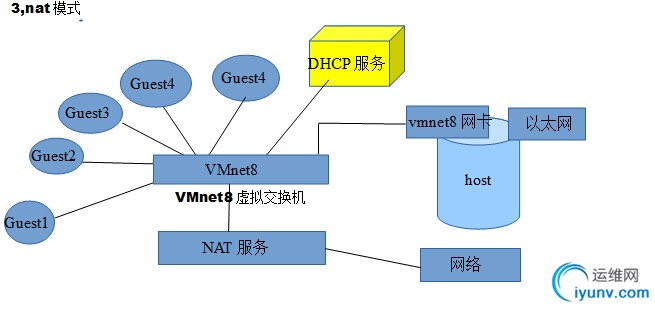

五,三种模式详解过程.(桥接模式,仅主机模式,nat模式)

从上图可以看出,该拓扑图和上面的host-only拓扑图很相似,只不过是多了一个NAT服务连接外部网络,其实这里vmnet8虚拟网卡只是通过连接VMnet8的虚拟交换机来与内部的guest主机进行通信而已,即使把这个虚拟网卡禁用掉,内部的guest主机依旧可以上网的,所以vmnet8虚拟网卡和内部guest的网卡也是相对独立的.vmnet8 仅仅是host连接内部VMnet8网段的桥梁而已,并不为VMnet8虚拟交换机的网段提供路由功能.处于虚拟NAT网络下的Guest是使用虚拟的NAT服务器连接的Internet的。
总结,通过以上的学习可以知道,内部的guest要想与外部的网络进行通信,无非就是需要,dhcp服务,nat服务,虚
拟交换机.但是对于nat模式是怎么运作的原理没有进行详细的介绍.但是在接下来的网络服务继续进行总结.
