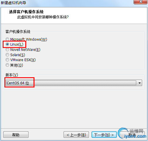

上图指的是,打算在虚拟机中模拟一个怎样的操作系统,这里选择Linux,Version里选择CentOS 64位,下一步:

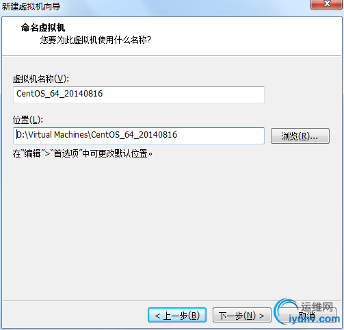

输入虚拟机名称(可以随便起),选择镜像文件存放的路径。下一步:

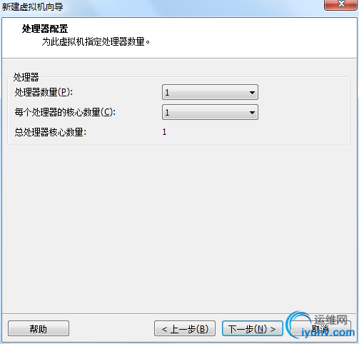

选择给虚拟机分配的cpu核的数量,如果为虚拟机选择的cpu数超过本机实际cpu数量,VMware会给出警告。这里选择默认即可。下一步:

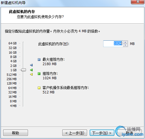

虚拟内存分配,一般选默认的1024MB就行(注:给虚拟机分配的内存不能超过物理 内存的一半,而且稍后如果想要使用图形界面安装CentOS,至少要分配628M的内存),下一步:

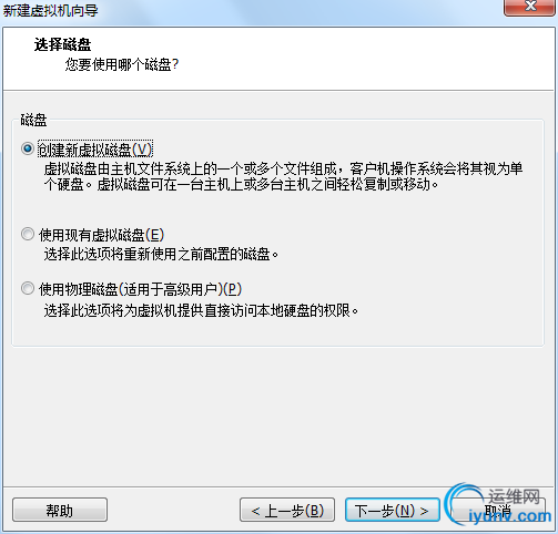

选择虚拟硬盘类型,这里选择创建一个新的,下一步:
选择磁盘空间大小,默认即可,下一步:

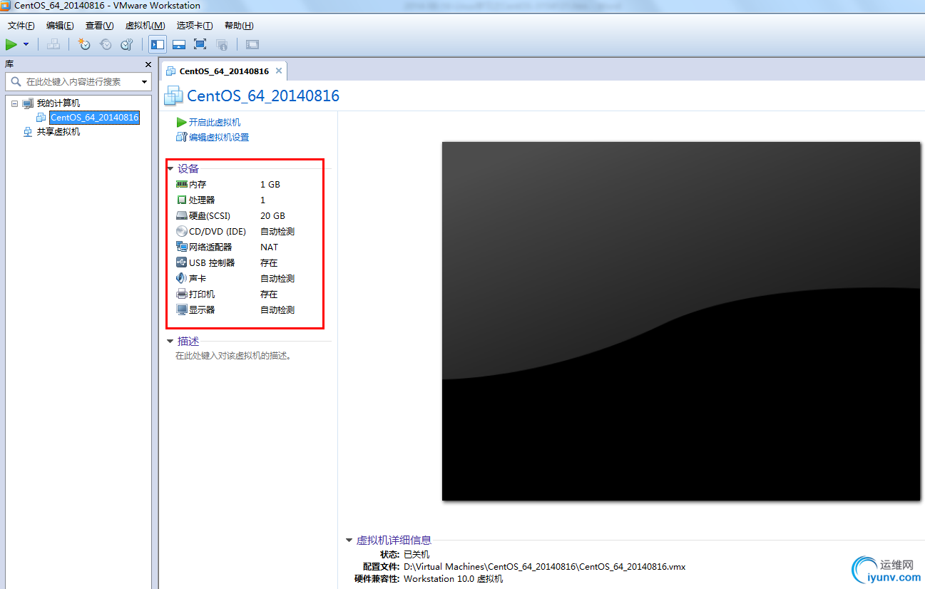

创建完成,确认虚拟机信息(其实以后也可以修改),点“完成”即可。出现了下面的界面:
这就是我们虚拟出来的一台计算机,上方红框中,可以看到虚拟机的硬件信息,也可以进行修改,或者点击菜单栏“虚拟机--->设置”,也可以对硬件配置进行修改。

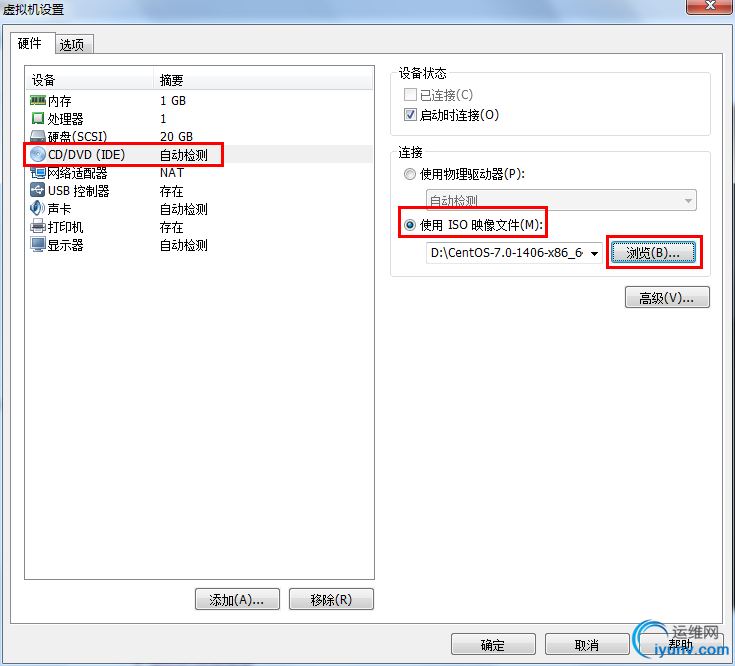

首先需要加载CentOS镜像。选择“虚拟机--->设置”:
点击”CD/DVD(IDE)”,打开虚拟机光盘设置页面,点击”使用ISO镜像文件”,选择待安装的ISO镜像文件。就是刚刚下载的CentOS-7.0-1406-x86_64-DVD.iso文件。点击“确定”:
然后点击”开启此虚拟机“,启动虚拟机。

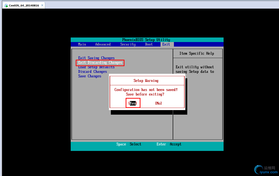

然后重启继续安装。这个时候,要赶紧将鼠标点进去,并快速按F2键,弹出如下的BIOS启动界面:
(注:解释如下,计算机默认是从硬盘启动的,但是这个虚拟机现在是空的,所以现在要设置为通过光盘启动,才能进入安装界面)
根据上图所示,选择“Boot”菜单,然后通过键盘上的“+”将“CD-ROM Drive”放在最上面,即优先启动。
紧接着,按照上图所示,进入Exit菜单,选择第二项“Exit Discarding Changes”,即不保存退出,按enter键确认。

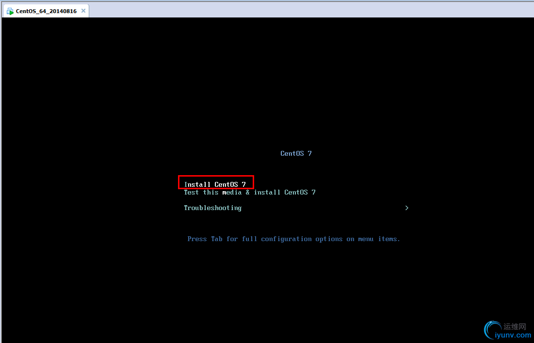

之后出现如下界面:
在上图中,选择第一项“Install CentOS 7”,按enter键确认。之后,弹出如下图形化的安装界面:

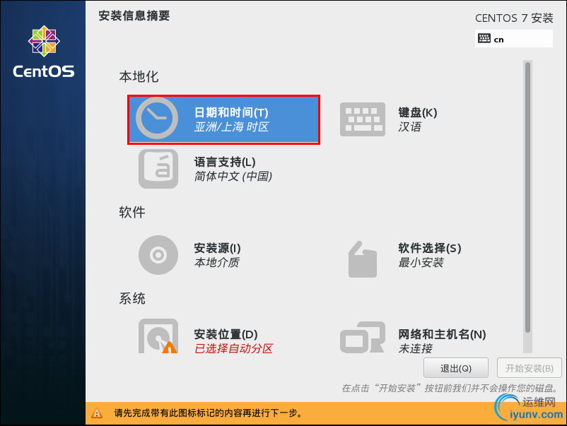

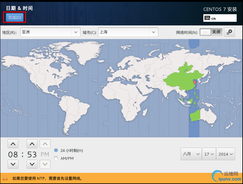

日期和时间:
如果你安装的是英文版,需要将时区改为上海。本人安装的是中文版,选择默认的上海时间即可。

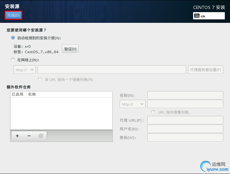

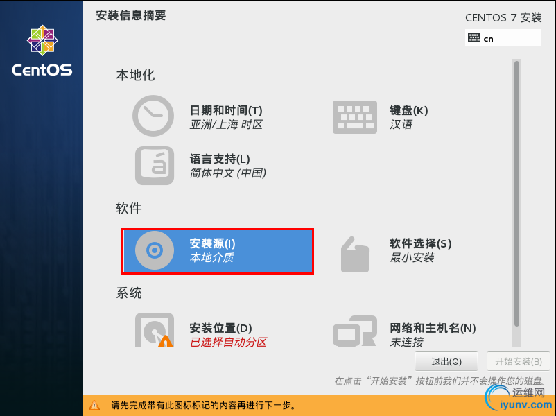

安装源:
可以看到,安装源是自动检测的,不用修改,单击“完成”即可。
软件选择:
个人用户建议选择桌面版,服务器建议选择最小安装。我这里选择桌面版,并根据需要安装一些软件及工具(反正我是全安装了的)。

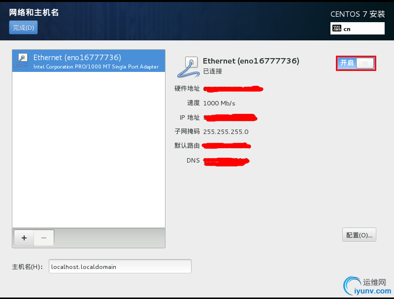

网络和主机名:
打开网络连接就行了,单击“完成”。

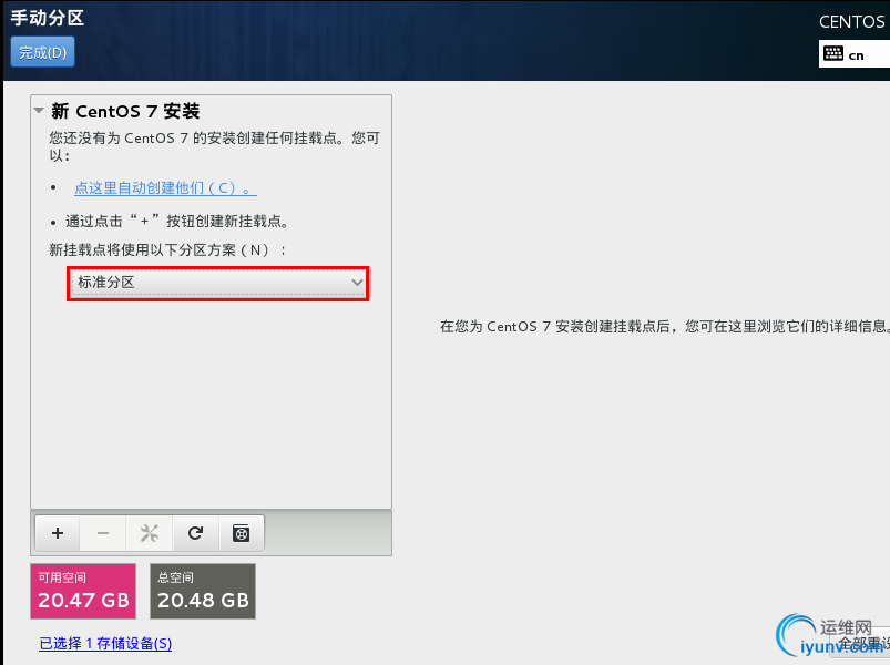

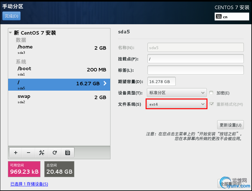

安装位置:

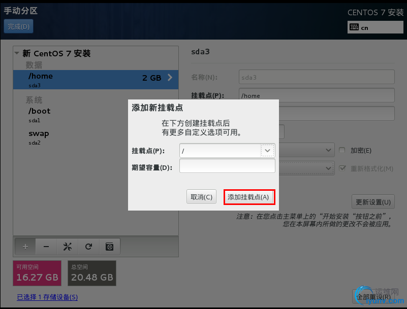

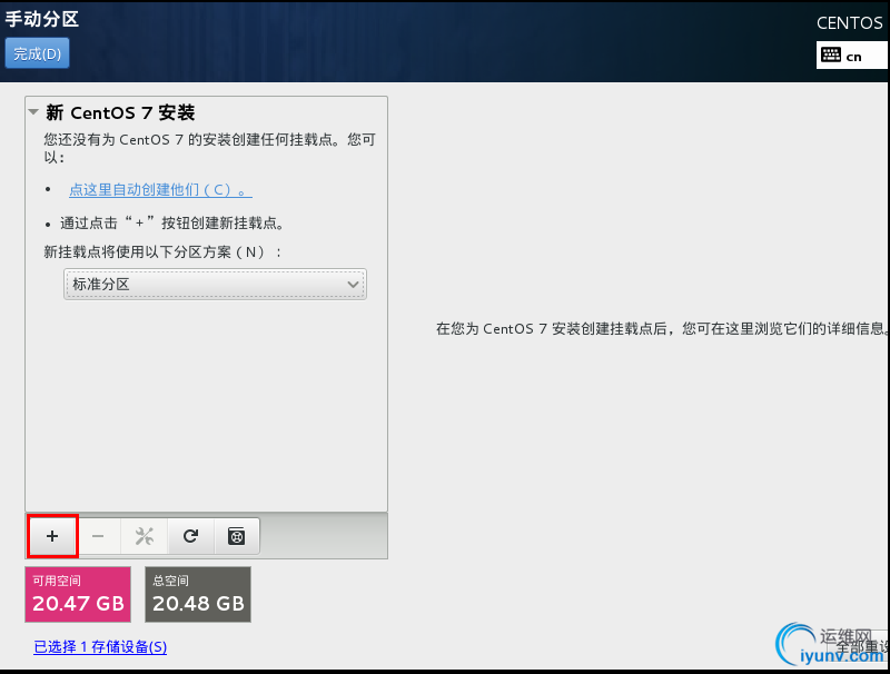

选择“我要配置分区“,点左上角的“完成”,进入下面的界面:

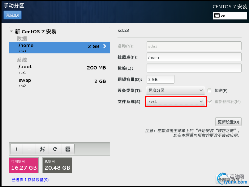

根据上图所示,分区方案选择“标准分区”。并开始挂载分区:
/boot分区设为200M
swap分区设为2G:(这里不用修改文件系统方式,默认的方式为swap即可)
/home目录设置为2G
最后,给根分区/分配剩余的全部空间:

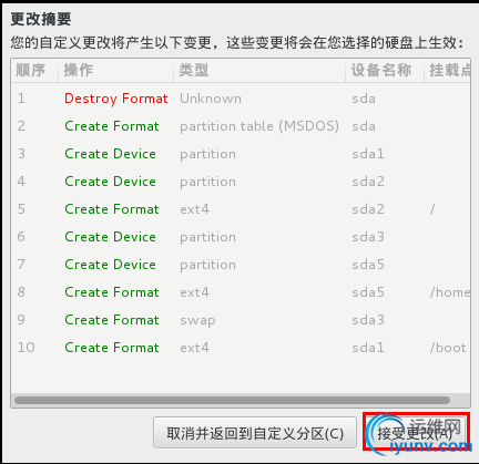

分配完了,单击左上角的“完成”,出现如下界面:
接受更改就行了。

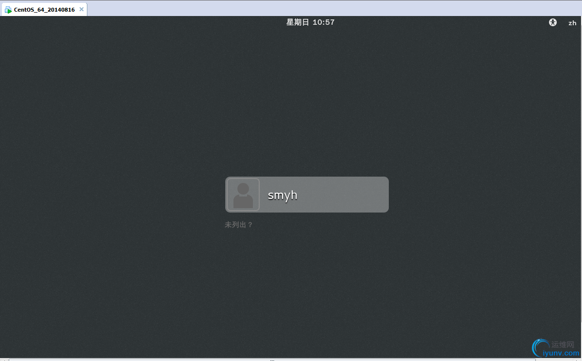

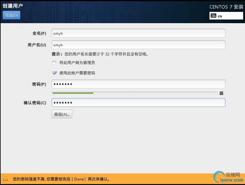

在安装的过程中,我们可以设置一下root密码,还可以创建一个常用账号:
这样,就大功告成了。
