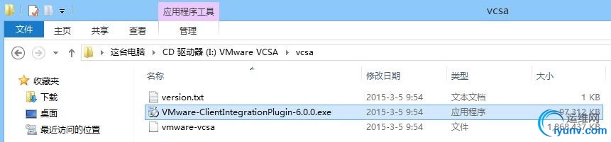

  4、安装VCSA安装环境的集成插件VMware-ClientIntegrationPlugin-6.0.0.exe,如下图:
  在安装插件时,注意关闭所有浏览器。

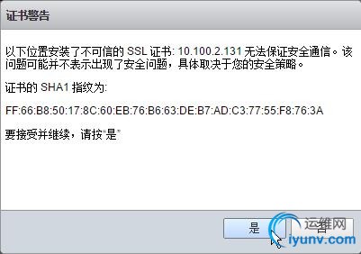

  8、输入安装环境的ESXI主机的管理员权限账号和密码,下一步;
  在弹出的证书警告中选择“是”

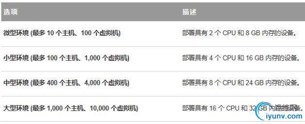

  12、选择虚拟机部署大小(不同的类型生成的虚拟机的配置也不同),下一步;
  13、选择部署的存储位置(精简模式可根据需要选择是否启用),下一步;
  注:微型(最多10个主机、100个虚拟机)默认生成的配置为:8G内存、2个vCPU、115G存储。

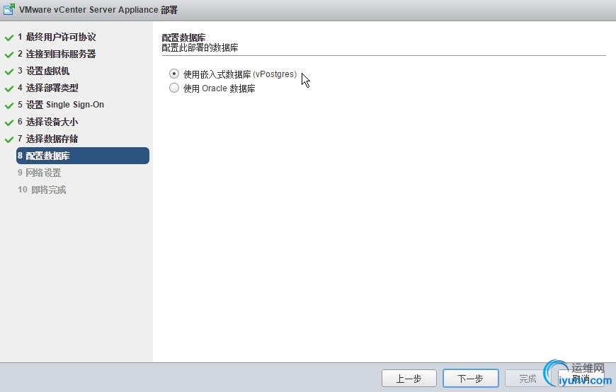

  14、选择Vcenter6的数据库,VCSA可用内置vPostgres或外置Oracle数据库,下一步;

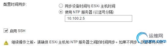

  15、设置VCSA虚拟机的网络设置,下一步;
  还可以配置NTP时间同步及是否启用SSH(根据需要选择)

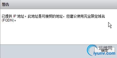

  注意:系统名称[FQDN或IP地址]:可以设置为IP地址也可以使用域名,但域名需要能通过DNS解析的到,否则会报如下错误:
  系统会建议你使用FQDN,确定即可。

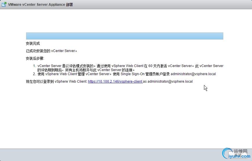

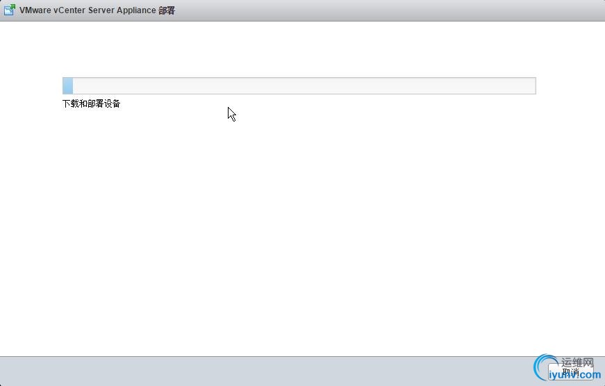

  16、检查部署摘要,点击完成开始部署。
  17、部署完成(约半小时左右)

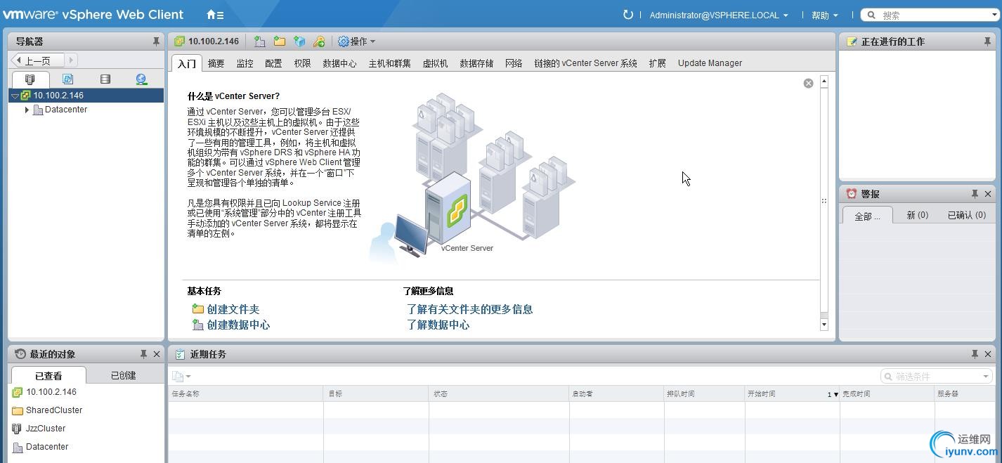

  18、通过vsphere web client登录vcenter
  至此,安装完成。可以使用administrator@vsphere.local管理员登录配置Vcenter,添加ESXI主机。

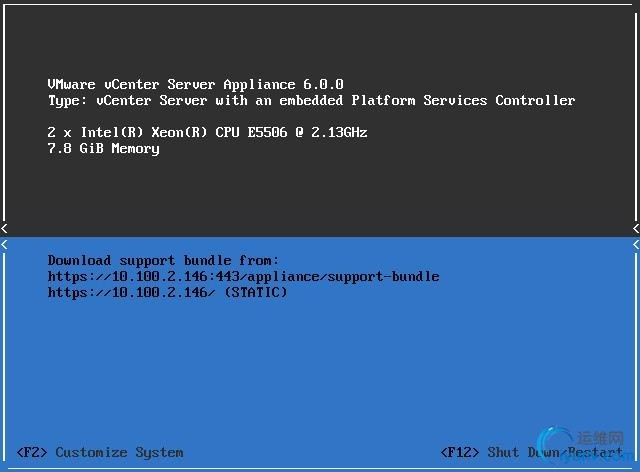

  使用DCUI控制台直接访问base shell,在DCUI界面按ALT+F1,输入root和密码即可,返回初始界面按ALT+F2

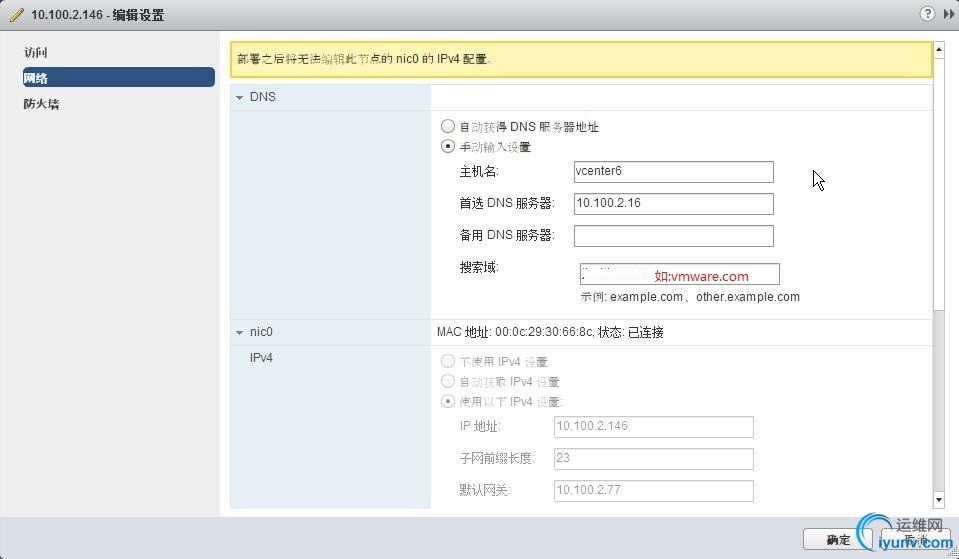

  1、修改主机名
  主页→系统配置→节点,选中节点,右键→编辑配置

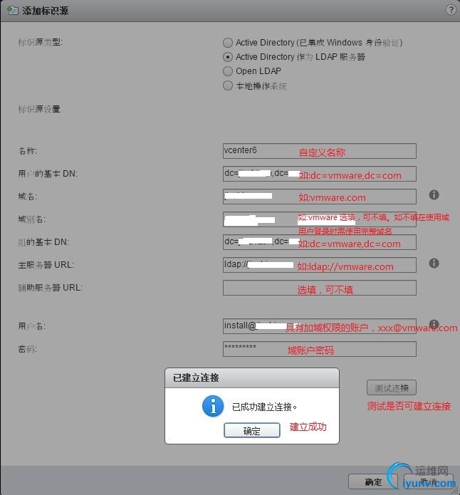

  2、添加标识源,如下图:
  主页→系统管理→Single Sign-On→配置→标识源,点击添加标识源。
  确定,完成标识源的添加。

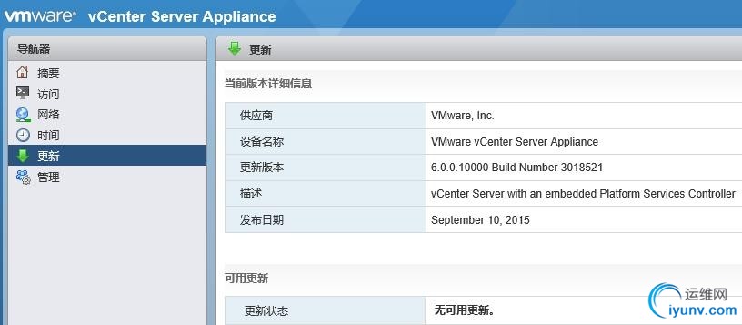

  升级VCSA6.0至6.0 U1步骤:
Update for VMware vCenter Server Appliance 6.0 Update 1 (KB:2119924)
  1、下载升级补丁包VMware-vCenter-Server-Appliance-6.0.0.10000-3018521-patch-FP.iso
  https://my.vmware.com/cn/group/vmware/patch#search
  2、挂载补丁包ISO文件到VCSA系统
  3、通过SSH或DCUI登录VCSA系统
  4、执行升级安装

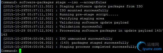

    安装前检查更新包(可省略):software-packages stage --iso --acceptEulas
    To stage ISO:software-packages stage --iso
    To see  the staged content:software-packages list --staged
    To  install the staged rpms:software-packages install --staged
    升级完成后,重启系统:shutdown reboot -r "description"
  重启完成,验证是否升级成功:https://<FQDN-or-IP>:5480
  至此,升级完成。稍等片刻待web client server启动后即可登录vcenter了。参考文档如下:

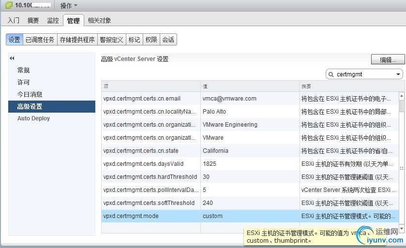

  3、检查和修改SSL证书设置

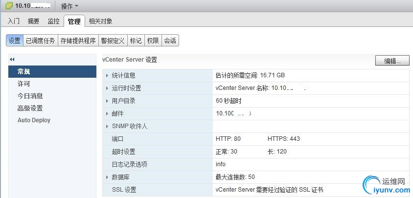

    1>. 如果拥有 vSphere HA 群集,则必须启用 SSL 证书检查。如下图:SSL设置为“vCenter Server 需要已验证的主机 SSL 证书”
    2>. 如果您的证书是自定义或指纹证书,请参见主机升级和证书确定准备步骤:
  如果主机使用自定义证书(通常是第三方 CA 签名的证书)置备,则这些证书在升级过程中将保留在原位。将证书模式更改为“自定义”,以确保稍后在证书刷新过程中不会意外替换证书。如下图:vpxd.certmgmt.mode为“custom”
    3>. 备份原证书文件。

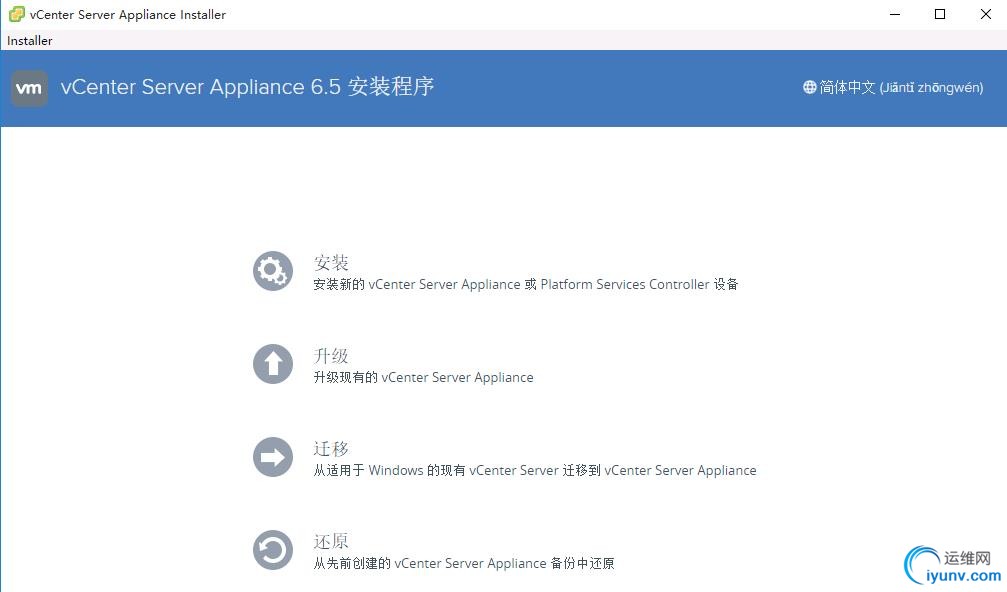

    在 vCenter ServerAppliance 安装程序中,导航到 vcsa-ui-installer 目录,转至所用操作系统的子目录,然后运行安装程序可执行文件。对于 Windows 操作系统,转至 win32 子目录,并运行 installer.exe 文件。
  注意:vCenter ServerAppliance 安装程序的系统要求,我用win2012R2运行installer.exe也没问题。
Windows
7/8/8.1/10
4 GB RAM、2 个 2.3 GHz 四核 CPU、32 GB 硬盘、1 个网卡

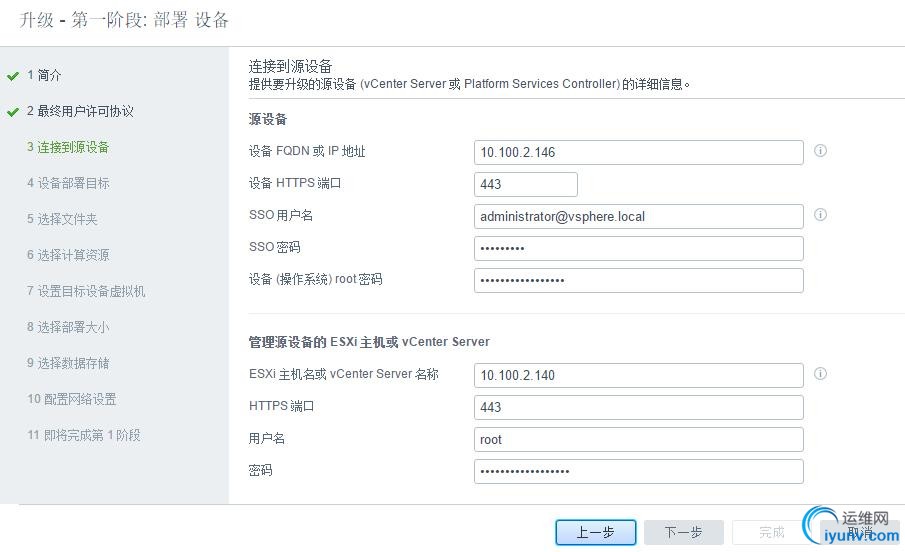

    1>. 选择升级,下一步;
    2>. 接受许可协议,下一步;
    3>. 输入需升级的VCSA信息和VCSA所在的源ESXI主机信息,如果需升级的VCSA正是vcenter所在实例则必需使用ESXI主机信息;
    4>. 输入要在其部署VCSA的目标ESXI主机信息
    5>. 指定要部署的VCSA6.5虚拟机的名称和密码
    6>. 指定部署规模
    7>. 选择存储位置,可选择启用精简磁盘模式;

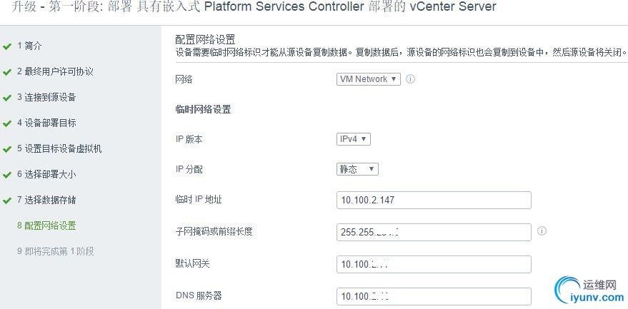

    8>. 配置网络设置

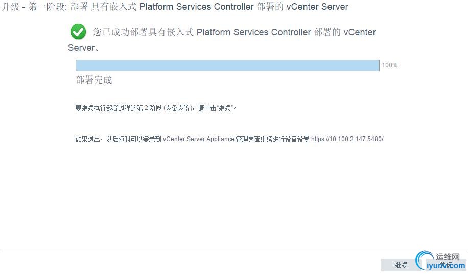

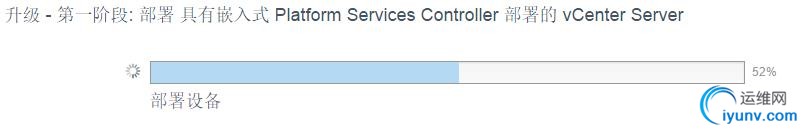

  完成第一阶段的设置,开始升级。

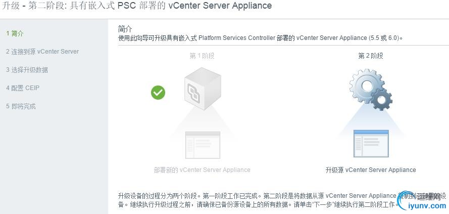

    9>. 开始第二阶段的部署
    10>. 单击下一步,开始进行升级前的检查,第一次安装时报内部错误,查看日志也没看明白。

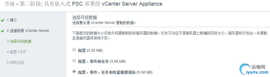

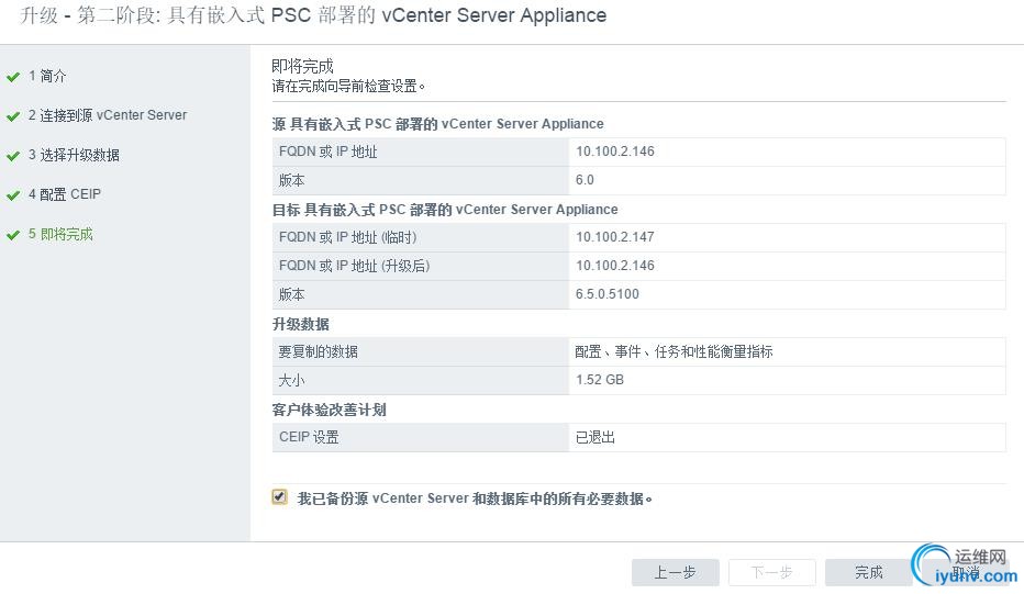

    11>. 检查没问题后,点击下一步继续,根据需要选择“配置、事件、任务和性能衡量指标”

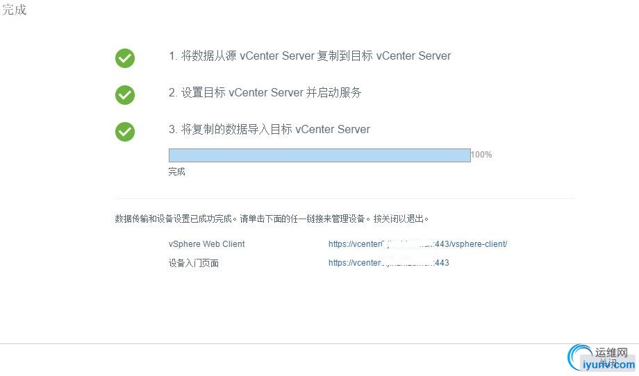

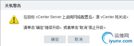

    12>. 验证信息无误后,点击完成开始升级,升级完成将关闭源vCenter

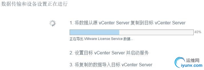

    13>. 开始升级,等待升级完成。

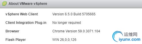

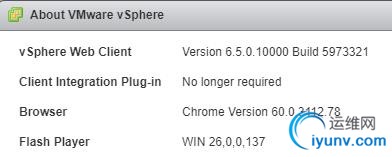

    14>. 登录界面有flash和html5两种选择,不再支持client客户端登录。
  Flash登录界面:
  HTML5登录界面:

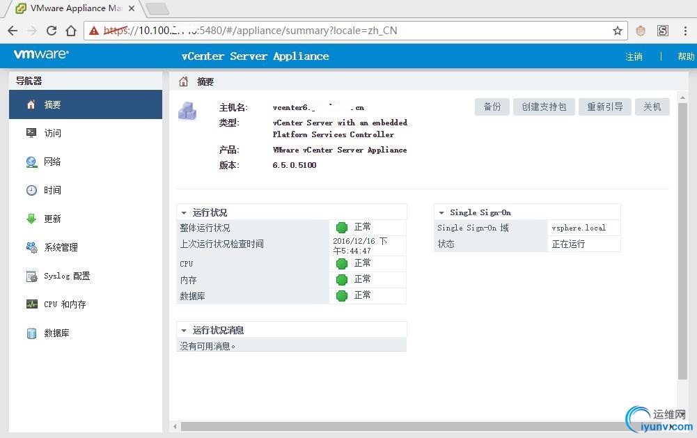

  VCSA6.5又重新支持原来的5480端口,可以修改root密码和有效期,重启VC等:

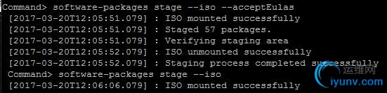

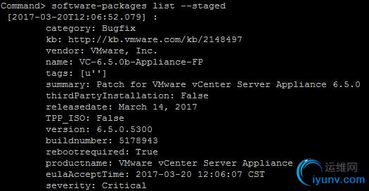

  升级VCSA6.5至6.5b步骤:
  https://kb.vmware.com/kb/2148497
  1、下载升级补丁文件(VMware-vCenter-Server-Appliance-6.5.0.5300-5178943-patch-FP.iso,下载地址见KB);
  2、挂载ISO文件到VCSA;
  3、通过PuTTY或DCUI登录到VCSA,输入管理员账号登录;
  4、依次执行以下命令,完成升级;
      4.1 To stage ISO:
      按回车键查看协议条款,最后输入yes接收条款。如下图:
      4.2 To see  the staged content:
      4.3 To  install the staged rpms:
      4.4 升级成功后,重启以完成安装。

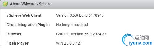

  5、登录web client查看升级后版本。
