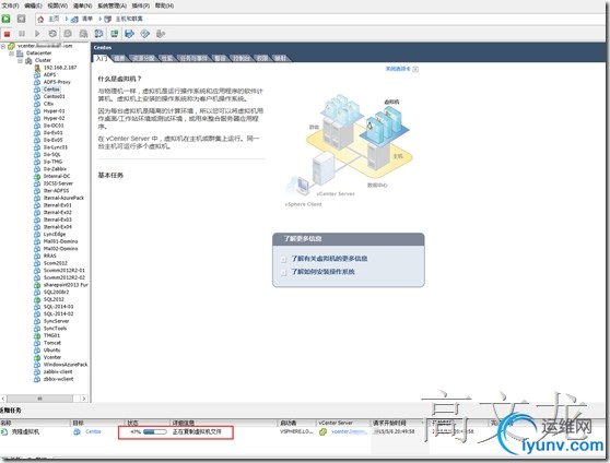

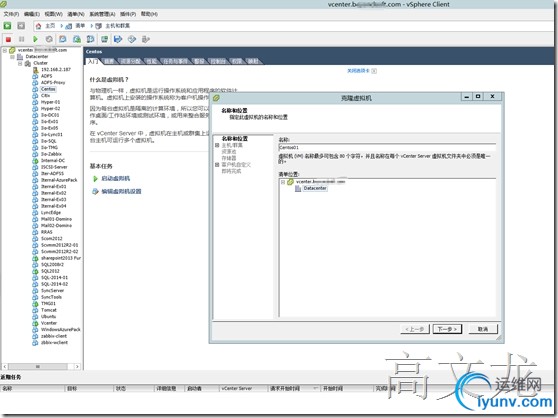

  我们先演示一下开机下的克隆:我们使用vmware vsphere client先连接到vcenter 上,我们拿centos这个机器来测试,首先我们先查看该计算机的信息

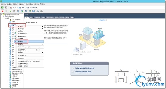

  开始克隆
  右击需要克隆的虚拟机---克隆
  进入克隆虚拟机想到,输入虚拟机的名称及位置,然后单击下一步:

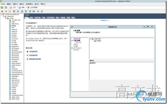

  然后选择cluster,因为我们当前环境是配置了cluster了,所以选择cluster

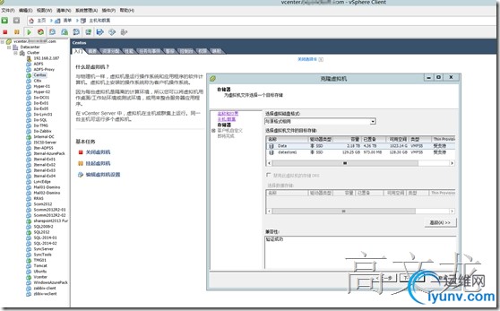

  接下来选择存储器:

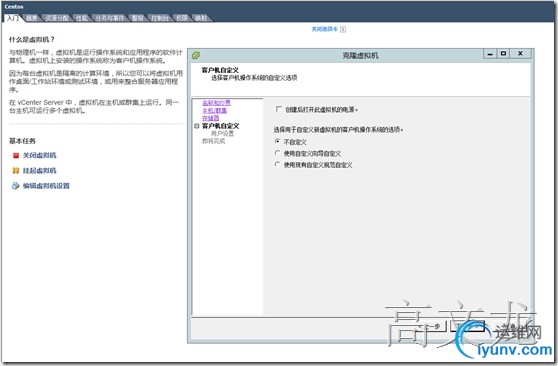

  在此先不介绍自定义

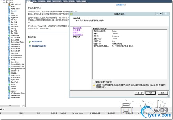

  单击完成

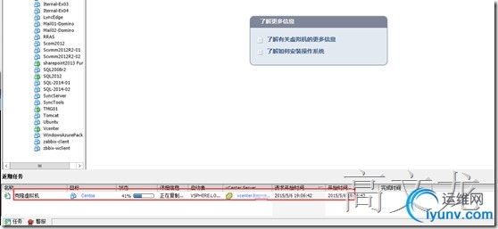

  正在克隆
  克隆完成:
  然后我们查看克隆后的虚拟机
  我们将center-back同时启动起来看看是否会有冲突,然后查看相应的mac

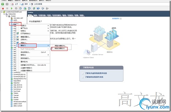

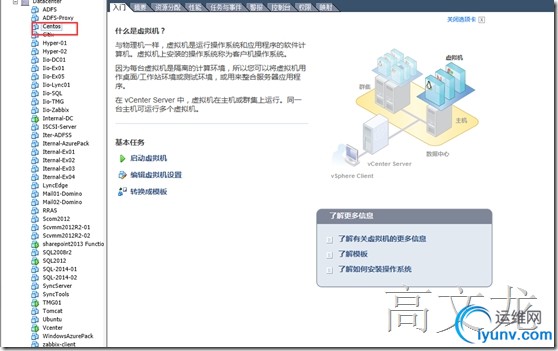

  我们还是以centos为例,我们右击需要转换的虚拟机----模板---转换成模板
  我们发现centos该机器不见了,因为转换成模板了

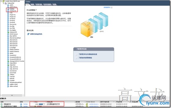

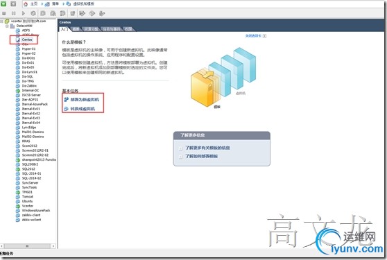

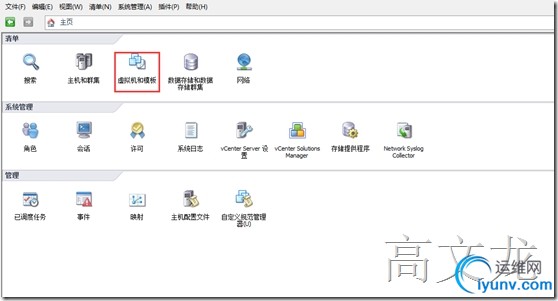

  我们再回主页---虚拟机和模板-

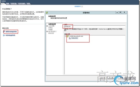

  我们单机虚拟机和模板后,发现centos这台虚拟机的显示状态和其他的不一样,因为目前是模板;我们发现centos目前有两个选项----部署为新的虚拟机;转换成虚拟机
  我们选择为转换成虚拟机:
  转换之前有两种方式:1.转换成虚拟机后,模板消失了,2.部署新的虚拟机,模板存在,新的虚拟机不是完成。
  我们单机完成
  转换完成

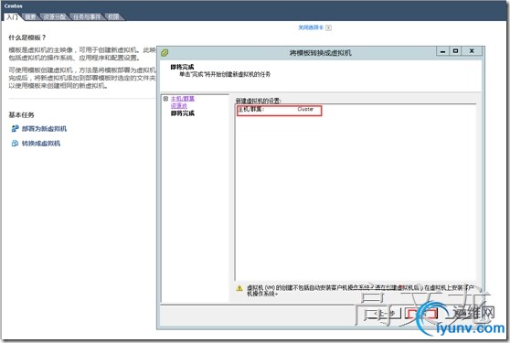

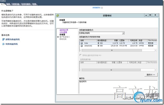

  但是我们发现模板没了,所以呢,可以根据自己的环境需求进行选择;如果需要模板存在的话,我们可以选择部署为新虚拟机
  存储选择

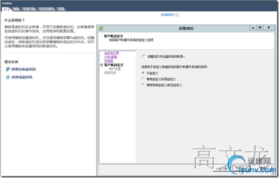

  自定义设置
  正在使用模板部署新虚拟机
  我们发现其实该操作就是跟克隆一样的

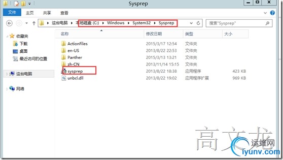

  我们在此发现一个问题,不管是克隆还是模板转换,在转换过程中都有一个选项,该选项就类似于通过虚拟化方式复制得到的虚拟文件在此启动时所造成的冲突,需要运行系统自带的sysprep工具进行封装,比如从windows7以后系统本身就嵌入了该工具,该工具的路径在:
  C:\windows\windows32\sysprep\sysprep.exe

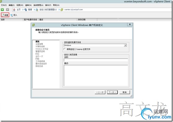

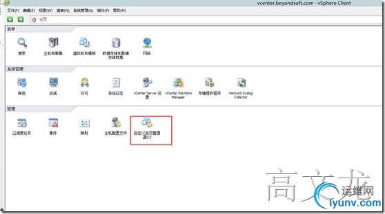

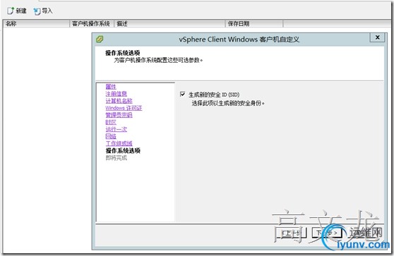

  那vcenter在克隆的时候自定义功能其实也就类似这个方式:那怎么自定义呢?我们在vcenter 下单击---主页---自定义规范管理器
  单击自定义规范管理器---新建
  比如我们设置一个windows2012的自定义规划管理
  根据自己的需求来选择
  定义license
  定义管理员密码

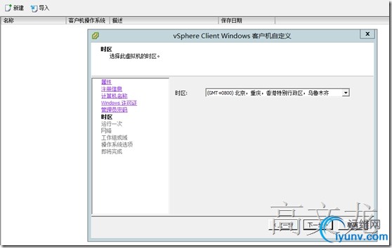

  定义时区
  网络设置
  域或工作组模式定义
  生成新的安全ID
  定义信息预览

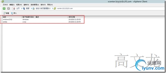

  定义完成
  我们可以定义一个linux系统模板
  定义完成
  接下来我们尝试一下功能选项,我们同时使用模板部署新虚拟机,然后我们选择使用现有的的自定义规范自定义
  这样就可以根据自己的设置来定义转换虚拟机的安全设置
