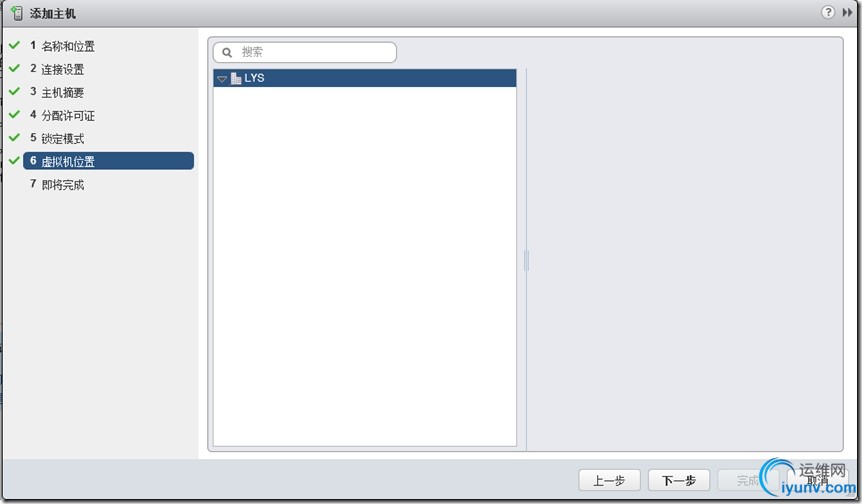

  8. 指定虚拟机的清单位置

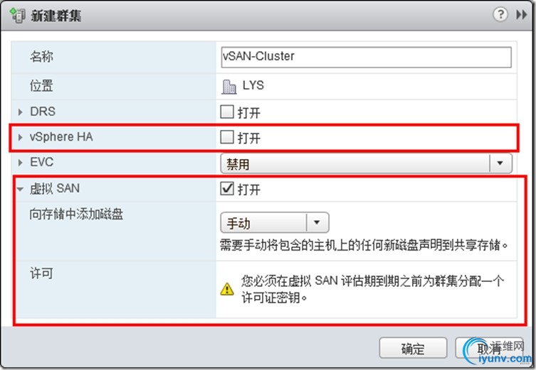

  1. 创建集群
  2. 输入集群名字,打开“虚拟SAN”,选择“手工”模式,vSphere HA暂时先不启用

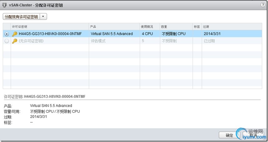

  3. 选择“许可”
  4. 选择“许可证”,选择“群集”,选择刚才创建的群集,选择“分配许可证密钥”
  5. 选择vSAN许可证密钥,集群只有输入许可证密钥后才能使用该功能,不然后面创建磁盘组会显示可用空间为0Byte

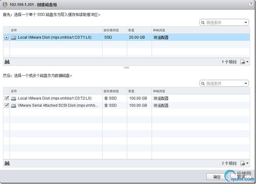

  7. 选择“磁盘管理”,选择esxi主机,选择“创建磁盘组”
  8. 选择一个SSD用作数据缓存,选择2块普通的机械硬盘为数据磁盘,用于真正存储数据
  9. 选择另外一个esxi主机,选择“创建磁盘组”
  10. 选择SSD和2块普通的机械硬盘
  11. 重复以上步骤为其它2台esxi创建磁盘组,创建完成后的效果图

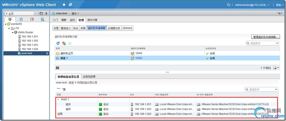

  3. 选择虚拟机,“管理”“虚拟机存储策略”选择“磁盘1”或“虚拟机主页”,显示磁盘存储位置。相关显示信息结合虚拟机磁盘策略及vSAN原理。

  1. 现在vsan-test虚拟机运行在192.168.1.201的esxi主机上
  2. 磁盘1存放在esxi主机192.168.1.201及192.168.1.203上
  3. 做虚拟机vmotion
  4. 迁移到192.168.1.204的esxi主机
  5. 完成vmotion迁移后,运行在192.168.1.204这个主机上
  6. 关闭192.168.1.204esxi主机,模拟该主机出现故障
  7. 经过几分钟的等待后,vsan-test虚拟机重新运行在192.168.1.202主机上
  8. 虚拟机主页显示“不合规”,因为该文件存放在192.168.1.202和192.168.1.204这两个esxi主机上,且互为备份。由于esxi04主机出现故障,故显示不合规
  9. 磁盘1是存放在esxi03和esxi01上,两个esxi主机都正常,故显示合规
