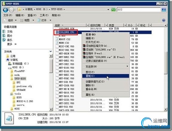

  (4)在TFTP-ESX5文件夹中创建一个名为pxelinux.cfg的文件夹,复制TFTP-ESX5目录中的ISOLINUX.CFG(这是VMware ESX Server 5安装光盘根目录中的一个文件)到pxelinux.cfg文件夹中。如果你要为任意的服务器安装VMware ESX Server,请将ISOLINUX.CFG更名为default。如果你要为指定的ESX Server服务器安装,请记下服务器的MAC地址(服务器上可能有多个网卡,需要记下通过网卡引导的网卡的MAC地址),并复制ISOLINUX.CFG文件,重命名为“序号+MAC地址”,其中序号用01、02、03代替,表示第1台、第2台服务器的顺序,在序号与MAC地址之间,用短横线代替,例如,第1台服务器的MAC地址是000C296BFFDA,则文件名为01-00-0C-29-6B-FF-DA,如图2所示。
  图2 复制ISOLINUX.CFG文件
