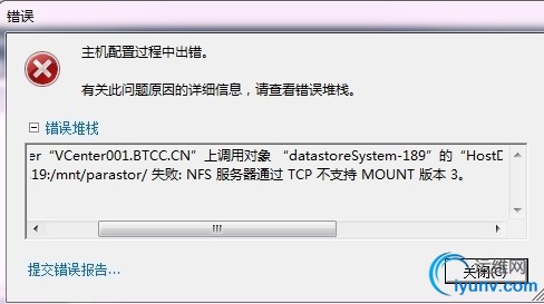

问题描述:在VMWARE EXSI5.5上的DATASTORE里挂载一台RHEL Linux5.5虚拟机NFS服务器里的共享目录,提示如下:
  错误堆栈
  在 vCenter Server“VM-1”上调用对象 “datastoreSystem-29”的“HostDatastoreSystem.CreateNasDatastore” 失败。
  NFS 挂载 192.168.2.19:/mnt/parastor 失败: NFS 服务器通过 TCP 不支持 MOUNT 版本 3。
  (对应英文版提示为NFS server does not support MOUNT version 3 over TCP)
  这是由于NFS服务器上的服务用的是默认的UDP协议方式传输,而VMware要求必须用TCP,因此修改配置文件/etc/nfsmount.conf,取消Defaultproto=tcp行注释即可。当然有的时候,如果你修改了这项还不能成功挂载的话,请检查如下:
