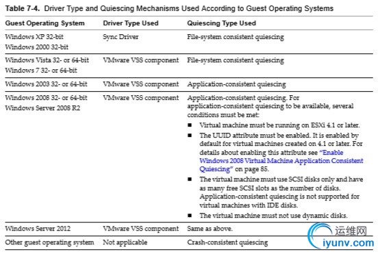

使用的静止类型(type of quiescing)依赖于备份虚拟机的操作系统,如表7-4所示。ESX/ESXi4.1使用应用层的静止来支持Windows2008(ESX/ESXi 4.1 addedsupport for Windows 2008 guests using application level quiescing)。
还原必须使用备份应用的客户端代理来完成。数据保护的vSphere API没有提供主机代理来支持这种应用。使用SSPI认证的应用无法正确工作,因为HTTP访问需要一个用户名和密码,除非会话最近已经认证过了。
Windows2008应用层静止使用硬件快照提供者执行。虚拟机静止后,硬件快照提供者针对每个磁盘创建了两个重写日志:一个用于运行的虚拟机的写操作,另一个用于客户机中的VSS和writers在快照操作后修改磁盘(another for the VSS and writersin the guest to modify the disks after the snapshot operation as part of thequiescing operations)。
快照配置信息将第二个重写日志作为快照的一部分。这个重写日志记录了客户机中所有应用程序的静态状态(This redo logrepresented the quiesced state of all the applications in the guest)。备份时必须使用VDDK1.2或更新版本才能打开这个重写日志。旧的VDDK1.1软件不能打开第二个重写日志进行备份。
Windows2008虚拟机上的应用程序的一致性(application consistent quiescing),仅在这些写虚拟机由vSphere4.1或更新版本中创建时才起作用。vSphere4.0创建的虚拟机通过修改虚拟机的enableUUID属性,可以启用应用程序的一致性。
关于VSS的信息,可以查看Microsoft TechNet文章,《How Volume Shadow Copy ServiceWorks》。关于安全支持提供者接口(SSPI)的信息,可以查看MSDN网站。
