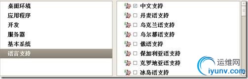

  31、选择要安装的软件包
  选择“现在定制”,如下图所示,单击“下一步”,以选择软件包组、软件包。
  桌面环境,看个人喜好了,我偏向于GNOME。
  应用程序,根据实际需要选择,选择最需要的,不然也会影响性能。
  开发,根据自己需要选择。我暂时用不着,所以一个都没勾选,即使以后用得着也可以自己安装。
  服务器,也根据需要搭建,如果自己是想学习服务器的搭建,就不要安装了吧,在安装完操作系统后,自己搭建。
  语言支持,没有特殊情况的话,还是选择中文支持和英文支持吧。

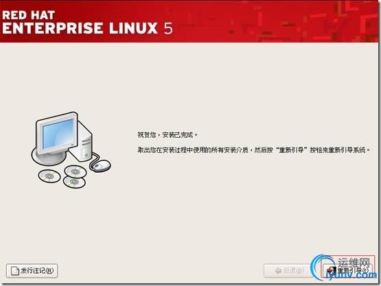

  接下来安装程序会进行一系列的后期处理工作,最终完成RHEL 5系统的安装过程,并提示用户从光盘驱动器中取出安装光盘,如下图所示,单击“重新引导”后将重启主机进入新安装的系统。
