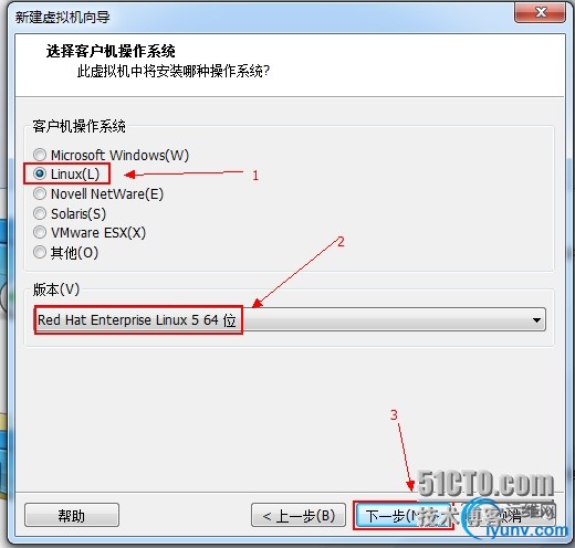

步骤四、选择linux,然后选择linux 564位,最后单击下一步。
图 4

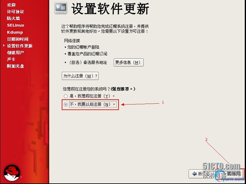

步骤三十二、选择以后注册。
图 44
