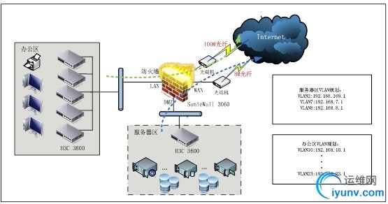

公司网络拓朴图
图1-1

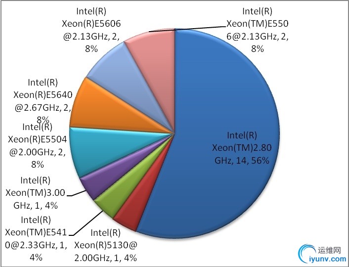

从图1-2可以很清楚的看出服务器CPU资源利用率普遍低于10%,仅有4台服务器的CPU资源利用率高于10%。从图1-3可以看出有7款不同型号的CPU,其中Intel(R)Xeon(TM)2.80GHzCPU的服务器占到了56%,而这款CPU早已成为过去时。

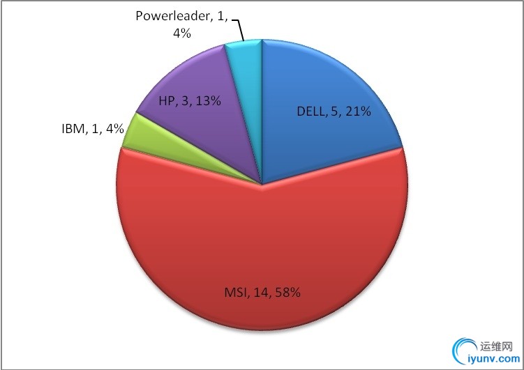

图1-6
从图1-6可看出各厂商服务器的的分布情况,除了少数几台DELLHP服务器仍在维保期内,其余的服务器早已经过了三年的维保期限,也没有再续购维保,服务器的后期服务得不到保障,而且MSI的服务器设备已经相当之陈旧,随时都有报废的可能。这部分服务器占到了总服务器的58%,这是一个非常危险的信号。

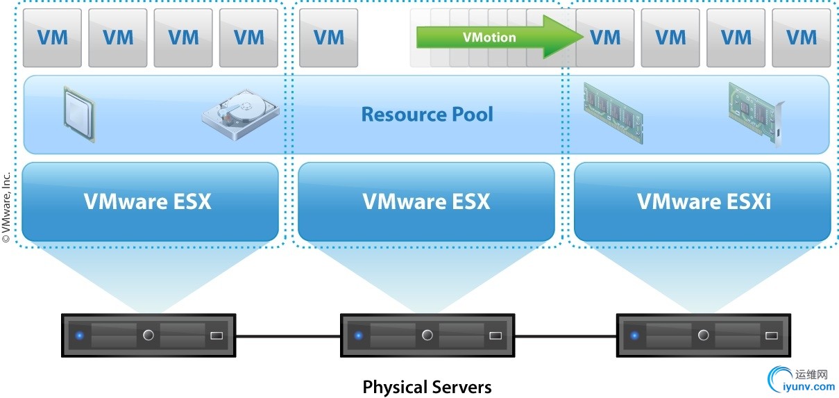

Vmware虚拟化平台做为统一的服务平台,包括二个层次:基础架构服务层和应用程序服务层。
3.1基础架构服务器
基础架构服务层是整个虚拟架构的重要支撑,主要是将物理的资源,包括计算资源、存储资源和网络资源进行虚拟化。
3.1.1虚拟计算
计算资源的分配粒度,包括内存和CPU的分配方式。能够进行分配的粒度越细,往往效率越高,所以,内存可以分配细化到MBCPU分配可以细化到MHz
Hypervisor是服务器虚拟化的基石,目前,瘦Hypervisor已经成为虚拟化行业的重要趋势,通过Hypervisor的瘦化,可以降低虚拟化本身的超载,降低虚拟化本身的资源消耗,从而提升整个虚拟化系统的性能。

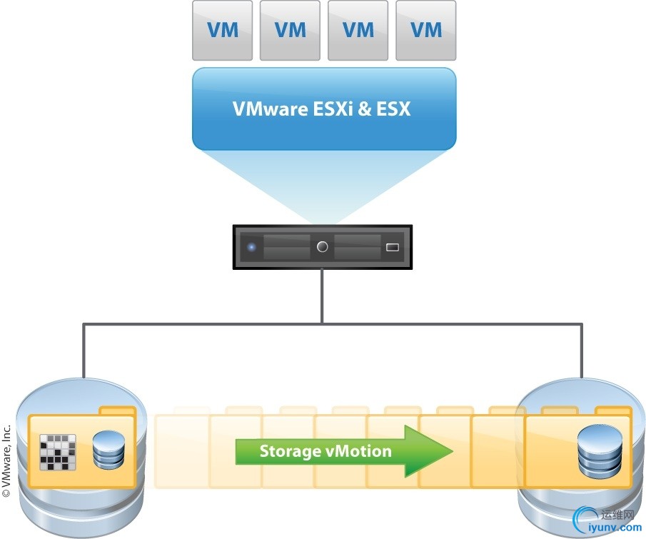

3.1.2虚拟存储
虚拟化平台中集群文件系统是构建虚拟化高可用的重要基础技术,通过虚拟化集群文件系统,可以确保进行虚拟环境交叉访问时,保证数据的完整性和可靠性。
卷的动态成长可以实现磁盘卷的在线扩展,为服务器虚拟化提供强大的存储虚拟支持能力,满足存储卷的按需扩展。
Storage VMotion可以实现存储迁移时应用不需要停机,这是存储虚拟化和服务器虚拟化结合的范例,成为服务器虚拟化的标准配置功能。如下图:
图1-8

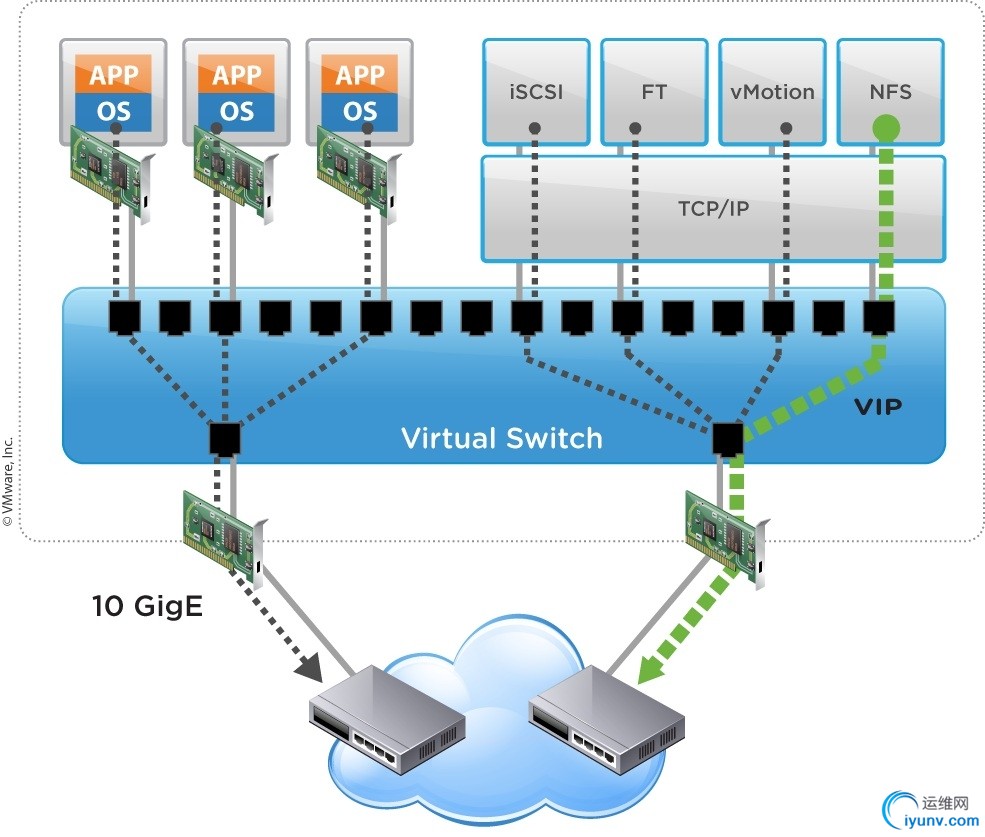

虚拟网卡是为了满足同一服务器上多个虚拟机而建立的,是服务器虚拟化的重要基石。vSwitch虚拟交换机可以在虚拟机和物理机之间提供第 2 层连接性,其功能包括:
l虚拟局域网分段(有助于简化网络)、流量隔离以及改进的可管理性
l内置的网卡绑定(有助于提高可用性)以及物理网络资源的负载平衡
l流速限制,有助于增强对物理网络流量的控制
图2-1
vDS分布式交换机主要是进一步简化虚拟化环境中的网络管理而实现的,可在数据中心级别提供集中和聚合的虚拟网络,从而简化并增强虚拟机网络。

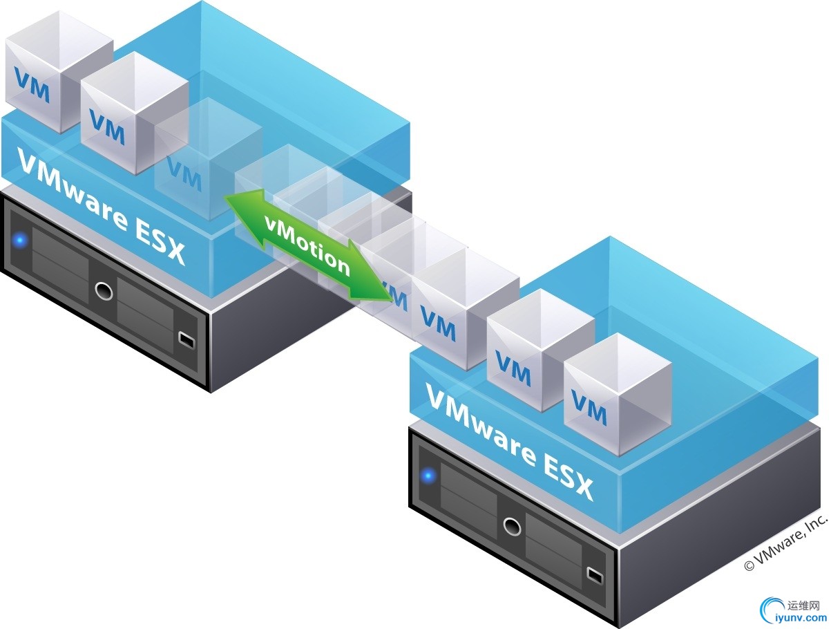

l计划内停机
通过使用 VMwareVMotion,在进行计划内服务器维护以至跨服务器的虚拟机实时迁移时,将不再需要为这些活动安排应用程序停机,从而不会对用户造成中断或导致服务丢失。
图2-3

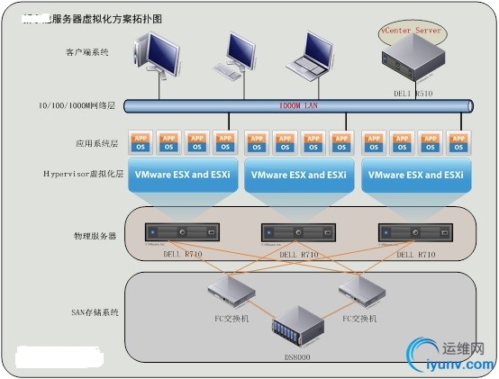

4.1方案拓朴图
图2-8
方案拓扑说明:
整个方案采用分层虚拟架构体系,依次分为SAN存储系统层,物理服务器层,虚拟化管理层,应用系统层,1000M网络层,客户端与监控管理层。
4.2集群架构设计
Vmware虚拟化采用集群架构设计,保证虚拟应用的高可用性。在3Dell PowerEdge R710的服务器上分别安装ESXi5.0的虚拟化管理软件,并在vCenter管理中心开启HA集群功能,实现对集群内虚拟机应用的保护,当集群内某台主机故障发生时,主机上的HA代理检测到故障发生后,在其它主机上重启该故障主机上的虚拟机应用。本设计方案将物理服务器层与SAN存储系统分离,使整个架构具有更强的可扩展性,当服务器资源不足时,可以方便的添加服务器,不影响现网业务的正常运行,当存储资源不够时,可以方便的添加存储,摆脱传统基础架构模式下,增加硬件资源需要停机中断业务的限制,见图2-4
4.3虚拟化层设计

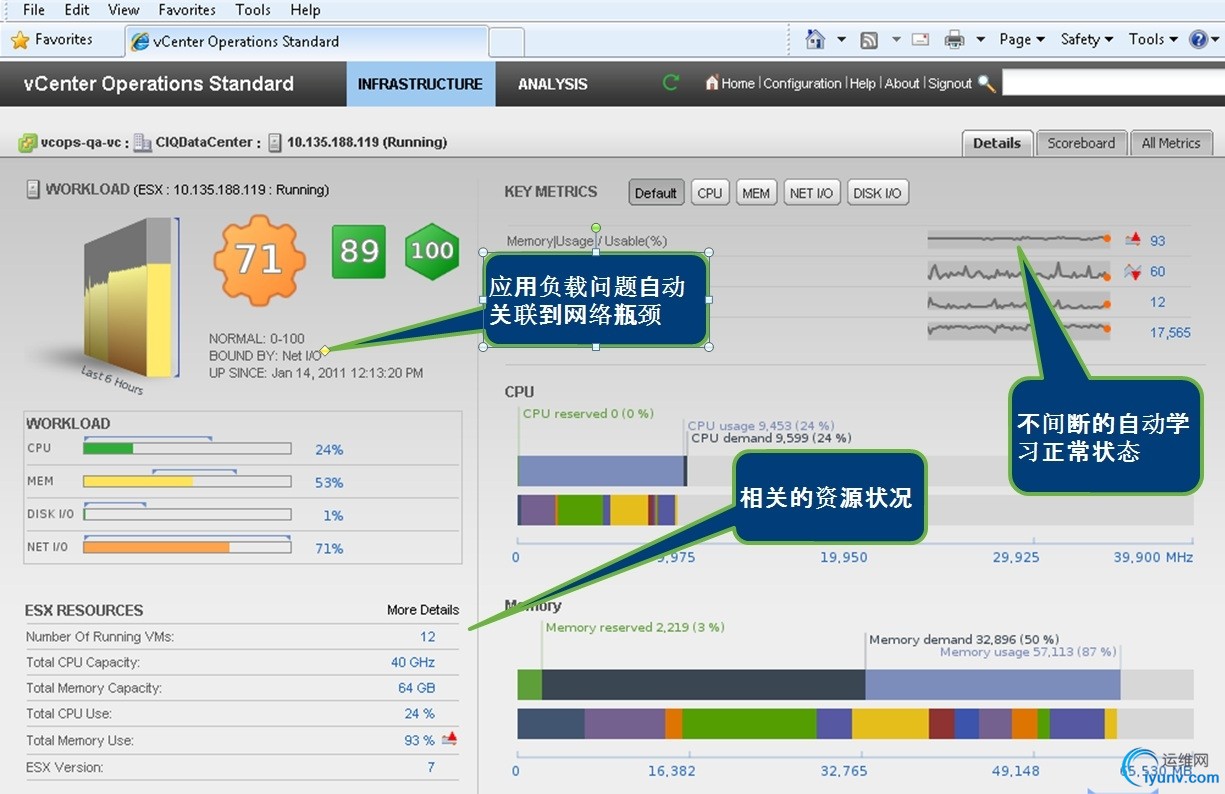

同时建议安装vCenterOperations实现对整个平台的统一监控,vCenterOperations负责收集和分析性能数据,将异常现象关联在一起,并且能够指出造成性能问题的根本原因。它还提供容量管理来优化资源利用率,并且提供基于策略的配置管理来确保遵从性并消除数量剧增和配置偏差问题。
图3-2
业务运营管理平台整合了服务器虚拟化产品本身管理控制台的分配调度、策略配置、统计分析等管理功能,方便管理人员使用;平台提供面向不同业务应用的监控视图,可方便查看各类应用系统的使用情况、应用系统内部各资源的调用关系、各资源使用情况等,并可根据业务需要,提供基于业务规则的实时告警。
