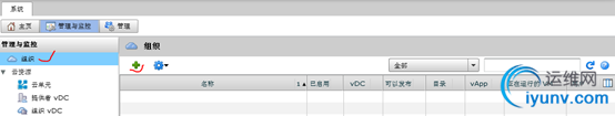

  打开"新建组织"向导
  1单击管理与监控选项卡,然后单击左侧窗格中的组织,单击新建组织按钮。"新建组织"向导随即启动
DSC00018.jpg VMware云的配置与管理" />
