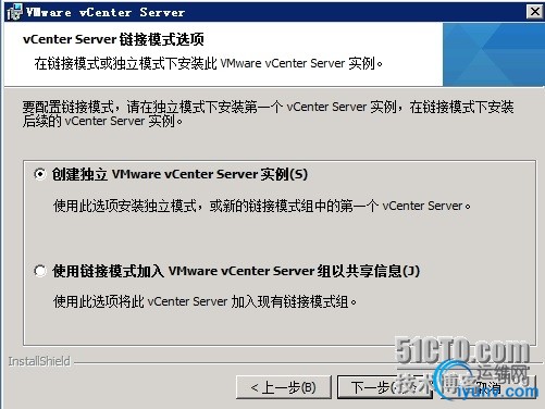

  因为是第一台VC.肯定是创建独立VMwarevCenterServer实例.
